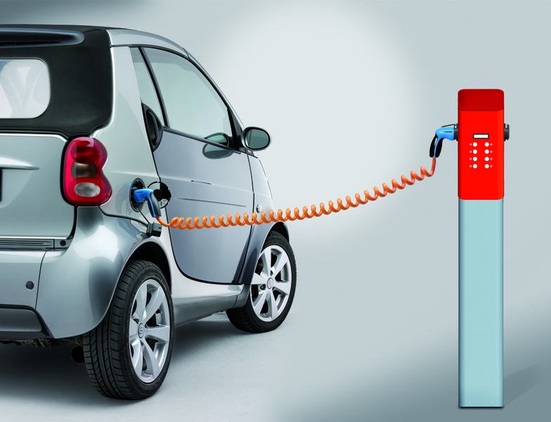

Dass ich mit meiner Sichtweise nicht ganz falsch liegen kann zeigt auch ein System das gerade auf dem Weg zur Norm bei Autos ist, hier sogar beidseitig.
http://www.heise.de/autos/artikel/Neue- ... 51521.html
Immer das gleiche Prinzip ……die "Zapfpistole" kommt zum Fahrzeug…..Klappe auf……einstecken.
Wie man an den Normbestrebungen oben sieht, haben wir sowas wohl eh mal an der Backe, warum also nicht schon mal die Vorversion, praktische Vorteile inclusive,wenn's schön macht auch gerne mit Powercon und Adapterkabel auf Schuko.
