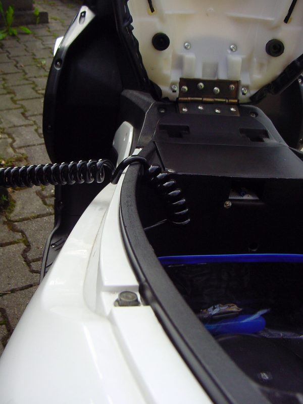

Da wohl doch einige Fury / Sportivo / Speed 5000 / Thunder-Nutzer mit on-board-Ladegerät ein Problem haben im Umgang mit dem Spiral-Ladekabel hier mal ein paar Fotos, wie das - bei mir zumindest - absolut problemlos geht:
Dann etwas ziehen am Kabel, bevor der Sitz zugemacht wird. Und mit zu meine ich "eingerastet".

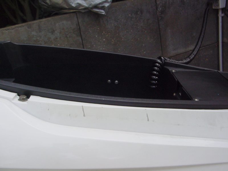

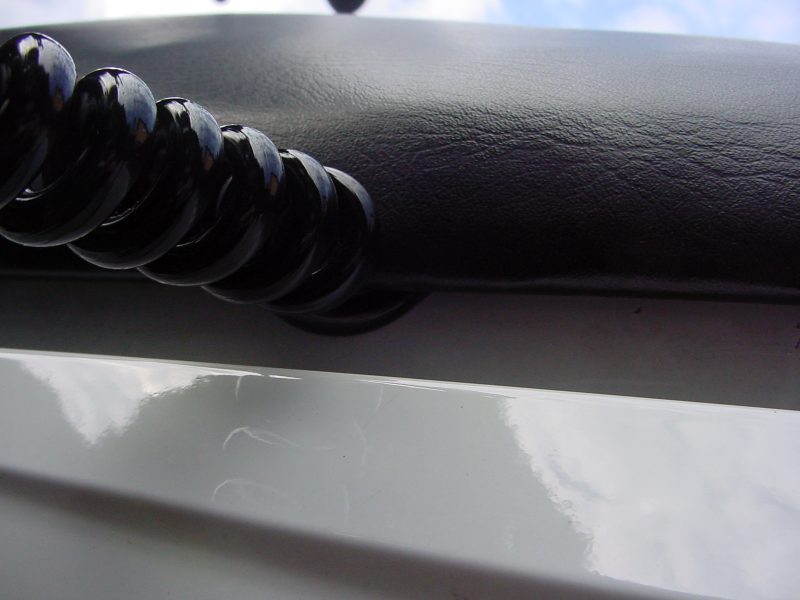

Das Ergebnis sieht dann aus der Nähe so aus: Der einzige Nachteil dieser Lösung ist, dass auf der gegenüberliegenden Seite zwei Verstärkungsrippen der Sitzbank den Lack am Helmfachrand ankratzen:

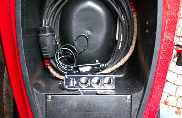

Ich jedenfalls wollte keines der China-Ladegeräte fest an Bord haben, und meines steht immer ausserhalb brennbarer Stoffe.
Die Ladegeräte sind bei allen Furys/Thunders/Masinis usw. plus fast allem was 2 und 4rädrig und noch höherwertiger ist fest eingebaut.....und das ist grundsätzlich auch gut so. Klar wenn die Ladegeräte nix taugen ist das natürlich ein gewisses Risiko, auf den Komfort nichts als das Ladekabel handeln zu müssen möchte ich auf jeden Fall nicht verzichten.
Oder verunglückt weil meine Lösung auffällt?
Das soll sie....denn sonst hätte ich die Klappe schwarz lackiert und den Aufkleber weggelassen. Eine schwarze Klappe im "Fussraum" oder 2 offene Buchsen im Blickfeld....was fällt mehr auf?
Das mit dem 12V Aux-Ausgang habe ich mittlerweile definitiv unauffällig und kindersicher gelöst ausserdem hab ich da auch noch einen 5V USB Ausgang zusätzlich. (Ab 4,40.- -->Bucht)
Das Optimum meiner Meinung nach wäre diese wasserresistente Lösung die als Landanschluss im Jachtbau verwendet wird ...war mir aber mit 59.- zu teuer
Eins ist auf jeden Fall fix: Der Standard beim laden von höherwertigen E-Mobilen (ok, meist 4rädrig) ist ....Klappe auf.....Kupplung rein....und gut!
