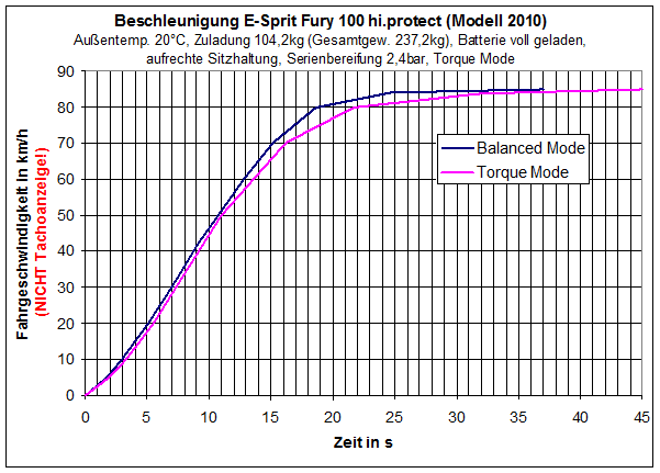

Was ich nun auch genauer austeste ist der "Torque" statt "Balanced" -Modus des Kelly. Beim ersten Anfahren knarrt und knatterte es nun vernehmlicher aus dem Hinterrad, und ich war in der Lage, an etwas steileren Steigungen als bislang anzufahren. Was da aber wirklich geht muss nun die Stoppuhr zeigen. Oben raus scheint es auf den ersten Blick kaum langsamer geworden zu sein, das vielleicht eher an der schon etwas ausgepowerten Batterie bei all den Fahrversuchen im Laufe des Tages lag. Morgen früh werde ich mehr wissen...

Tja, Verkehrslage und Zeitknappheit haben heute morgen Beschleunigungstests vereitelt. Aber das Popometer konnte keinen merklichen Unterschied feststellen. Auch die Höchstgeschwindigkeit scheint nicht besonders gelitten zu haben unter dem "Torque" Modus. Ist gerade bei diesem Gestürme aber auch nicht wirklich möglich, zu ermittlen. Aber das jetzt praktisch spielfreie Lenkkopflager hat tatsächlich sowohl das Bremsen als auch die Kurvenfahrt kräftig beruhigt. Soviel für heute...

So, heute morgen war es windstill, und auch die Verkehrslage ließ endlich wieder einige Beschleunigungsmessungen zu. Zu meiner großen Verwunderung waren aber meine gestoppten Zeiten alle etwas über den im "Balanced Mode" gemessenen. "Torque Mode" bringt also zumindest im Setup meines Rollers eher Nachteile in der Beschleunigung, und die Höchstgeschwindigkeit bleibt unverändert. Wer weiß, vielleicht macht dann der "Speed Mode" was hinsichtlich der Beschleunigung?
- Dateianhänge
- Nur bis 80km/h tatsächlich gemessen, oben raus geht es ähnlich gemütlich weiter wie bislang...
- Fury_Beschleunigung_Torque.gif (17.32 KiB) 1126 mal betrachtet
