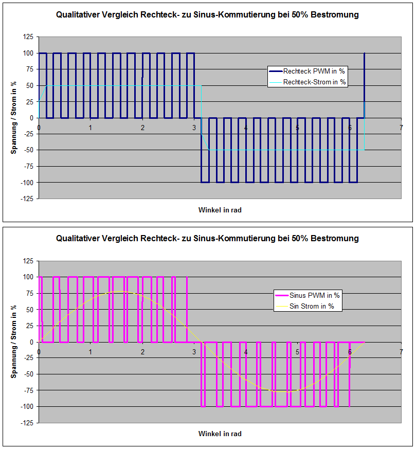

Oder noch besser: Hast Du ein Oszi, mit dem Du an einer Motorphase oder gar allen dreien den Spannungsverlauf anschauen kannst? Kern dieser ganzen Sache ist ja der Verlauf der Kommutierung.
Kelly kommutiert mit schlagartiger Umpolung, Sevcon z.B. versucht es sachter mittles angenähertem Sinus. Hier ein qualitatives Vergleichsbild der zwei Kommutierungstypen. Die Ströme, die dabei herauskommen sind natürlich nicht so gleichmäßig wie dargestellt, sondern folgen verrundet und verzögert den Spannungspulsen, speziell bei langsam drehendem Motor: Die realtiv scharfen Ecken des Stromverlaufs bei der Umpolung im oberen Schaubild ist das, was z.B. bei Kelly passiert und beim Anfahren Knarzgeräusche erzeugt. Und angeblich auch der Grund für die Anfahrstrombegrenzung, da diese "Ecken" auch ein ebenso ruckeliges Anfahren erzeugen würden bei voller Bestromung.
Das untere Schaubild zeigt den erhöhten Rechenaufwand für die harmonischere sinsusähnliche Kommutierung, da die Einschaltdauer pro PWM-Zyklus sowohl von der angeforderten Bestromung als auch über den Verlauf der Kommutierung variiert werden muss. Dafür hört man dann aber außer ggf. dem PWM-Fiepen kaum mehr was aus dem Motor, und er beginnt sich auch schön gleichmäßig zu drehen ohne Ruckelei.
Bei höheren Motordrehzahlen bügelt die Induktivität der Spulen auch die Rechtecke zu sinusähnlichen Formen, und die Sinusansteuerung muss bei angeforderter Bestromung über ca. 64% auch in Richtung Rechteck-Kommutierung gehen, da das sanfte Umschalten zu viel Ausschaltzeit bedeutet. Aber auch mit 64% von 72V müsste schon gehörig der Punk abgehen...

@MEroller, logisch ab einer bestimmten Motordrehzahl sollte auch ein Controller der ein sinusähnliches Signal beim Anfahren abliefert in Richtung Rechtecksignal gehen, denke das bringt dann noch gegen die Motor-EMK einen höheren Leistungsdurchsatz.
Die Rechenleistung eines Controllers der ein sinusähnliches Signal rauspulst ist natürlich höher als bei einem Rechteck-Controller aber lange keine Hexerei. Im Zeitalter der netzsynchron einspeisenden Photovoltaik-Wechselrichter und Digital-Satelittenreceiver stellt die Realisierung weder kostenmäßig noch technisch irgend ein Problem dar.
