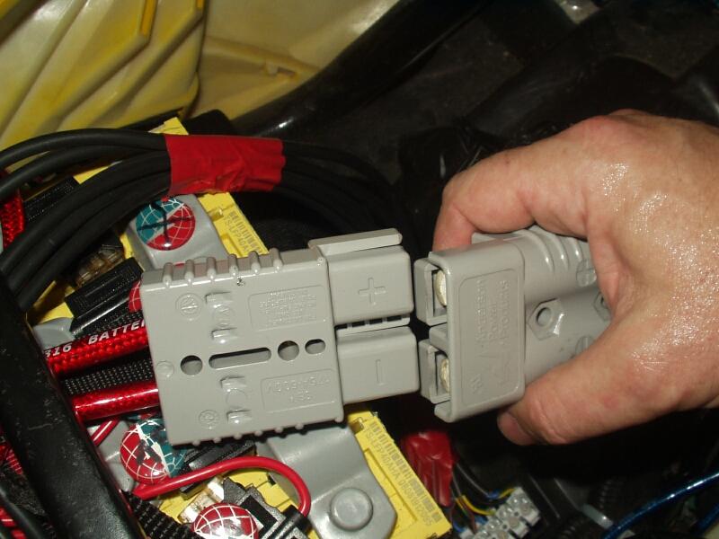

Die 4 x 20 Ah Akkus bleiben fix miteinander verkabelt. An- und abgesteckt wird das gesamte 48 V - Paket mittels Anderson-Steckern. Die sehen so aus:Die von mir verwendeten Anderson haben 175 A Belastbarkeit. Für den E-Rex mit 1,5 KW genügen sicherlich kleinere Stecker mit 80 oder 100 A. Sparen auch Platz. Die Stecker an den Kabeln zu montieren ging problemlos.rollmops hat geschrieben:Die müssen ja nicht nur rausgezogen werden, sondern auch noch von den Kabeln 2x demontiert und 2x wieder montiert werden.
Als erstes muß man mit dem Händler abklären, ob der E-Rex solche oder vergleichbare Stecker bereits hat. Und wenn das nicht der Fall ist und man solche selbst montieren müßte, was dann mit der Gewährleistung ist.

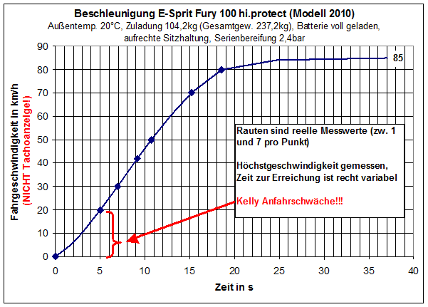

So, zurück zum eigentlichen Thema Fury. Heute war die Fahrt zur Arbeit und zurück eine sehr anstrengende mit insgesamt zwei dutzend Beschleunigungsmessungen auf halbwegs ebenen Strecken ohne merklichen Windeinfluss. Das ernüchterndene Ergebnis ist im folgenden Diagramm festgehalten:

Von 0 auf 20km/h in 5s.
Da macht man sich auf der Pole Position an der Ampel keine Freunde.
Ein 50ccm "Knatterstink" wie Gilera Runner SP schafft 0-40km/h in 5.1s.
