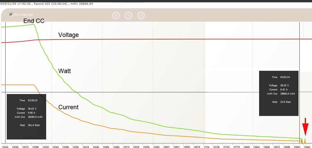

Peda.1986 hat geschrieben: Danach knallt dass ladegerät wieder mit voller power drauf und nach wenigen sekunden stoppt das bms wieder den ladevorgang!
Nein. Nein. Nein. Da knallt nichts (Noch nicht einmal die Elkos). Die Ladung am Ende der CV Phase (im Abschaltbereich) spielt sich allenfalls mit Strömen unterhalb 1A ab.
Das kannst Du nachmessen. Aber bitteschön DC (!) seitig mit dem Ampere Bereich d. Multimeters, welches Du in der GND Unterbrechung der Relaisschachtel einschleifen kannst.
Im Log sieht mein Ladevorgang mit "BMS" Relaisschachtel so aus :
Auch wenn mein System ein 16s System mit anderen Spannungen/Strömen ist, sieht das bei Dir genauso aus. Wieder - Einschaltpeak (Nochmal dranstecken, bzw. an und abschalten) ist mit dem roten Pfeil gekennzeichnet.
So etwas nennt man nicht "volle Power** ", sondern "wönzig" (feat. Feuerzangenbowle).
**Wir erinnern uns : P = U x I

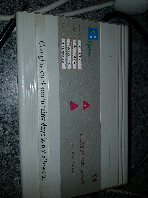

Hy. Ja der neue lader ist eingebaut! (Sieht zwar nicht neu aus aber funkt). Ist vom uwe kilian!
Datenblatt habe ich leider keines!

72V 10A on board hat bestimmt einen Temp-Sensor. Unter dem Kleid des Roller sind bestimmt auch nach der Fahrt gute 50- 60 Grad.
Der Lader ähnelt meinem SCP 4040 mit interner LED- Leuchten, wie auch dem e-mac-Lader.
