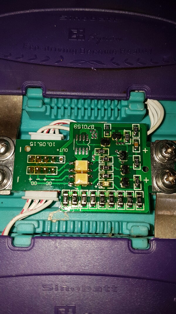

Hab heute mal begonnen den roller zu zerlegen! Geht soweit ganz gut. Und zu den vielen schrauben: lieber 100schrauben als 200 kaputte klips!!
Die balancer sagen noch alles ok. Da keine led leuchtet!

Ist das gut oder schlecht wenn es gbs sind?
Und ist das der gute balancer oder nicht? Ich finde den vergleich mit den bildern nicht mehr!!!!
Danke
Ps. Mach jetzt vorsichtshalber eine ladung von 4er packs mit meinem ctek! Das geht auf max 14,8 hoch. Bzw ich hab mir zum zwischenstecken ein amper und voltmeter eingebaut!

Gut wäre es dahingehend, dass sie noch ziemlich i.O. zu sein scheint, das ist bei den GBS Zellen ein bisschen ein Glücksspiel. Ich hatte damit auch größtenteils Glück, und meine vorab defekte Zelle 17 war womöglich auch schon Opfer meiner seitlichen Batterieheizung geworden. Der sind aber schlussendlich leider alle Außenliegenden zum Opfer gefallen und waren nach 20 000km wegen Hochohmigkeit nicht mehr wirklich fahrbar.
Ob die Balancer gut sind oder nicht kann so am weißen Tisch nicht wirklich sagen, die müssen man einzelen durchmessen und ihr Treiben bei verschiedenn Spannungen betrachten. Was auf jeden Fall verhindert werden muss ist, dass die Balancer irgendwie feucht werden, dann melden die über die Daisy-Chain ans Relais-Kästchen Overcharge, was die OC LED anzündet und den Roller stilllegt...
- Beiträge: 1363
- PLZ: 3
Re: ERIDER Thunder mit Ladehemmung. ...
Du meinst sicher die OD LED. Die OC LED unterbricht ja lediglich GND zum Ladegerät. (Obwohl, kommt für die meisten ja auch einer Stilllegung gleich)
