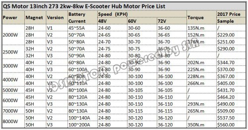

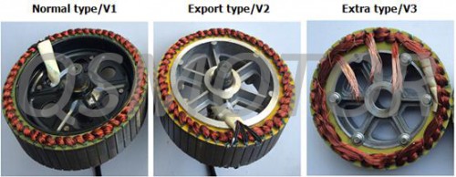

Hat jemand was von verschiedenen Motoren von QS- Motors schon gehört? Es soll ja 3 Varianten geben. Variante 1 ist Standart und geht bis Variante 3,
wobei gebogene Magneten verwendet werden. Diese haben eine noch bessereen Wirkungsbereich zur Leistung.
Aber wir wollen es ja nicht übertreiben. :roll: Die oberste Rennleitung muss ja auch mitspielen, sonst hapert es wie bei der BAOYA an der Bremsanlage.

Kollege Gambert hat wohl Volker überzeugt, dir einen Akku zu bauen? Es müssen ja nicht die vollen 8kWh sein. Zur Arbeit reichen ja 4kWh - was ich für eine angemessene Kapazität für einen L3e Roller halte. Ich denke 16-polige 8.000W Motoren haben immer curved magnets. V2 und V3 unterscheiden sich im Statoraufbau, Wicklungsfüllungsgrad und Drehmoment. Ich denke die Entscheidung kann nur zwischen V2 & V3 fallen. Ansonsten liefert QS fast alles, was das Herz begehrt sogar mit passenden Zahlen und Ziffern.
