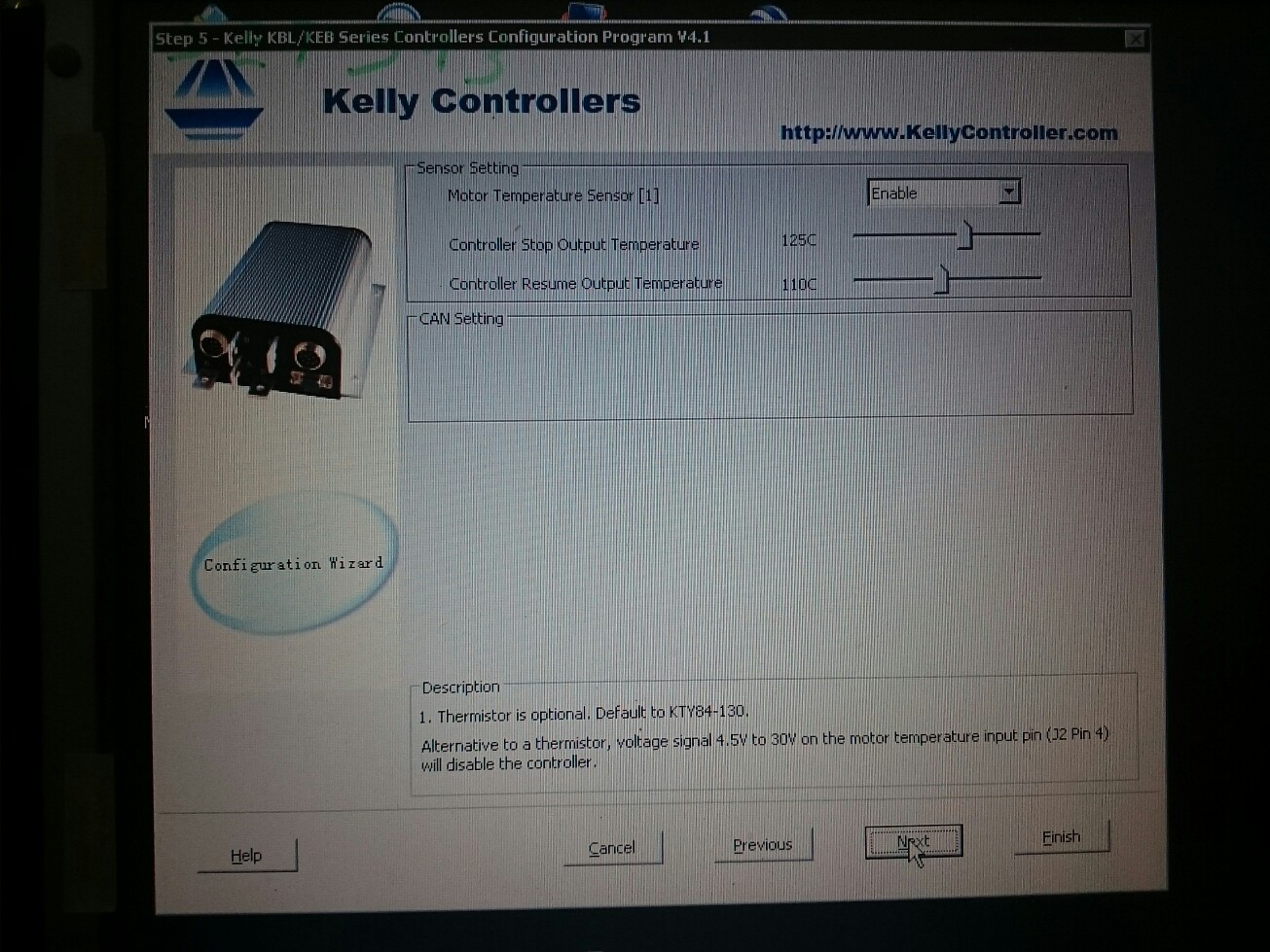

Als Letztes noch ein Blick in die Einstellung wohl."powered by Krain"
So ist die Einstellung des kleinen Kellys.
Noch nix verändert und wir wissen jetzt auch wann der Kelly in undervoltage geht.
Die 54 V sind schon sehr gewagt.
Beim Vorbesitzer hat wohl hoffentlich das BMS abgeriegelt.
Was schreibt die Gemeinde zu dieser Einstellung, was sollte oder muss geändert werden? Für Tipps wäre ich dankbar.
- Beiträge: 19385
Re: Erider Fury 5000 Watt Bj. 2010 72V 40AH GBS
EDIT: immer nur EINE Änderung auf einmal und danach probieren, was passiert ist , und ob einem das Ergebmis gefällt. Erst danach die nächste Änderung. Ist zwar aufwendig, aber nötig zur genauen Änderungsanalyse...
Step1:
"throttle effective ending position" schon auf 80% zu beschränken beschneidet den Wirkbereich Deines Fahrgfiffs unnötig und verschlechtert daher die Dosierbarkeit. Ich würde das mal auf 90 oder gar 95% stellen. Aber ja nicht die 20% starting position verkleinern, da fährt dann Thunderlein gern mit Schlüsseldreh schon los
"Max motor current" aud 100% ist genau richtig, aber
"Max Battery current" auf sagenhaften 60% erklärt natürlich sofort den extremen Spannungseinbruch auf Stufe S
Probiere das mal mit auf 35% reduziert, das dürfte dann immer noch etwas über 120A aus der Batterie saugen lassen zwischen 35 und 55km/h, aber die Batterie kommt dann damit besser klar. Das musste ich vor kurzen auch mit meiner extrem hochohmigen Winston Batterie machen, aber ich musste im stärkeren Kelly auf 28% limitieren, um bei 120A zu begrenzen.
Step 2:
"Control Mode" würde ich unbedingt auf "Balanced" stellen wollen, das gibt mit Abstand die beste Dosierbarkeit bei ruhiger Geschwindigkeits- Konstanthaltung. In "Torque" ist mir der Kelly zu unwirsch...
Bei nur 54V "Under voltage" kann man wirklich nur hoffen, dass das BMS dem Drama vorher schon ein Ende bereitet. Ich habe das bei gleicher Voraussetzung auf 60V stehen. Mein BMS killt schon ab 65V.
Der Rest passt.
Step 3:
Ohne aktivierte Rückwärtsfunktion ist das i.O.
Step 4:
"Releasing throttle starts regen" ist Geschmackssache, ich hab das auf 0% gestellt und damit ausgeschaltet. Mit 4% wirst Du wahrscheinlich den Roller nicht frei rollen lassen können, weil im Leerlauf sofort die Reku angeht?
Auch "Regen Current by brake switch on" scheint mir etwas hoch eingestellt, aber auch das ist Geschmackssache, ich hatte das damals auf nur 18% gestellt, was ein gute Wirkung auf den Bergab-Passagen meines Arbeitswegs zeigte.
Rest passt.
Step 5 auch.

- Joehannes
- Beiträge: 3419
- PLZ: 9645
- Wohnort: Oberfranken
Das ist doch mal eine Ansage und so ausführlich, Danke Mathias.
Werde mich mal step for step ranmachen.
Den leichten Vorwärtsdrang hat er bei Zündung ON jetzt schon manchmal. Hatte mich auch schon gewundert.
Ich denke ein besserer Tipp wird wohl aus den Tiefen des Forums nicht kommen. Alfred zählt wohl immer noch
die Reissäcke in China. Muss halt auch mal ein Fachmann machen.
Schön wäre schon die Stromsaugung mit der Einstellung reduzieren zu können, mal sehn ob sich das redlight
züchtigen lässt.
züchtigen lässt.
- Beiträge: 19385
Dann "Throttle effective starting" Prozent für Prozent höher stellen, bis zuverlässig Ruhe ist im Leerlauf.
Das klappt ganz sicher mit reduziertem "Max Battery current"Schön wäre schon die Stromsaugung mit der Einstellung reduzieren zu können, mal sehn ob sich das redlight
züchtigen lässt.
