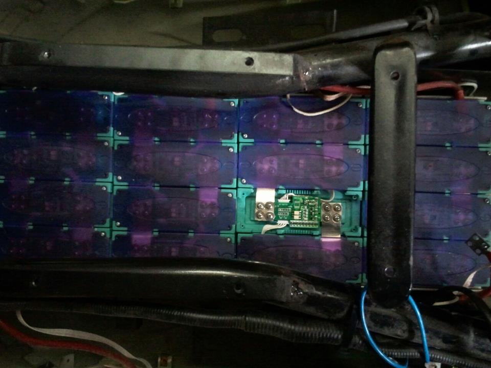

Im Anhang nochmal meine Wanne mit den Akkus.
Und ob ich das mit dem LAden für 10 Min mit 12 Volt Autoladegerät mich traue, weiss ich noch nicht, möchte nicht Garage und Hof abfackeln...

Wenn Du nicht gerade einen alten Trafolader nimmst, sondern eins von den modernen elektronischen, am besten für Motorradbatterien, dann ist das ok. Damit habe ich anfangs die Balancierungsladung gemacht. Ich würde es halt nicht unbeaufsichtigt machen, sollten die Zellen Spannung annehmen und Nachbarskatze dann einen Kurzschluß auslöst ...
Und solltest Du neue Zellen verbauen, dann sind noch ganz andere schlimme Dinge notwendig, z.B bei der Initialladung.

Dass LiFePos auf 0,3V kollabieren ist unwahrscheinlich.
Einige Akkus machen bei Unterschreiten einer kritischen Spannung einfach dicht.
Sprich: Versuch mal eine Zelle mit Nennspannung und passender Strombegrenzung anzustubsen.
Mit etwas Glück ist nur das Ladegerät im Eimer und die Zellen sind einfach leer.

Ja, ich denke dass ich das mit der nennnspannung mal versuche.

Nochmal die ganz naive Frage:
Warum bist Du so sicher,
dass Deine Akkus platt sind?
Jenachdem wie die Zellen aufgebaut sind
haben manche LiFePo-Akkus intern nochmal eine Schutzschaltung
die vor Tiefentaldung schützt
Testspannung anlegen schafft Klarheit.
Nehmen die Akku Strom auf haste gewonnen.
