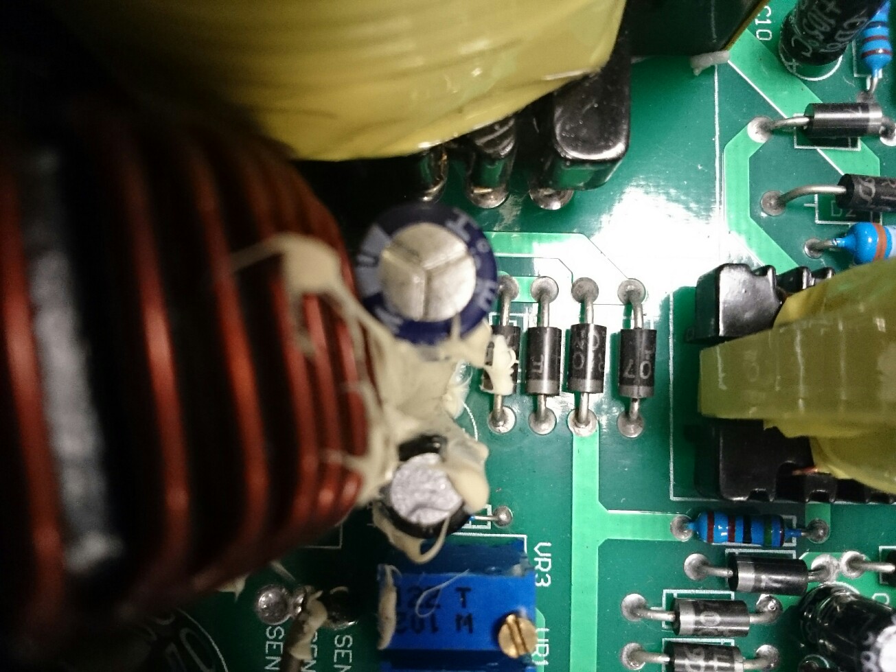

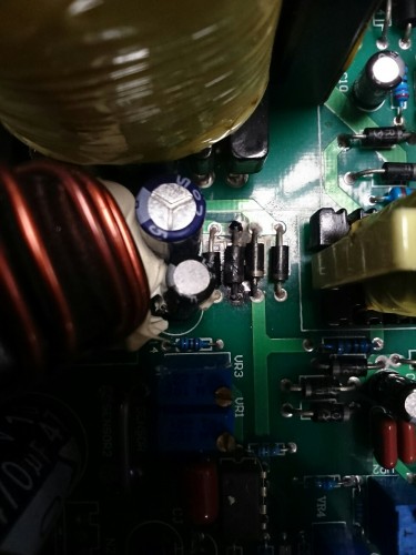

Roller läuft noch aber der Ersatzlader at home läuft nur noch mit 103Watt und ohne Lüfter.
Leichte Geruchspuren verraten nix Gutes. Ist wohl jetzt nicht wirklich brauchbar. Die Dauerbelastung wegen
der Loadchamps haben ihr erstes Opfer gefunden.
Die kleine Diode sieht etwas mitgenommen aus. Nur an einem defekten Lüfter wird die Leistungsreduzierung
wohl nicht liegen. Habe den Poti bei diesem Lader ja bereits mal auf 71V reduziert.

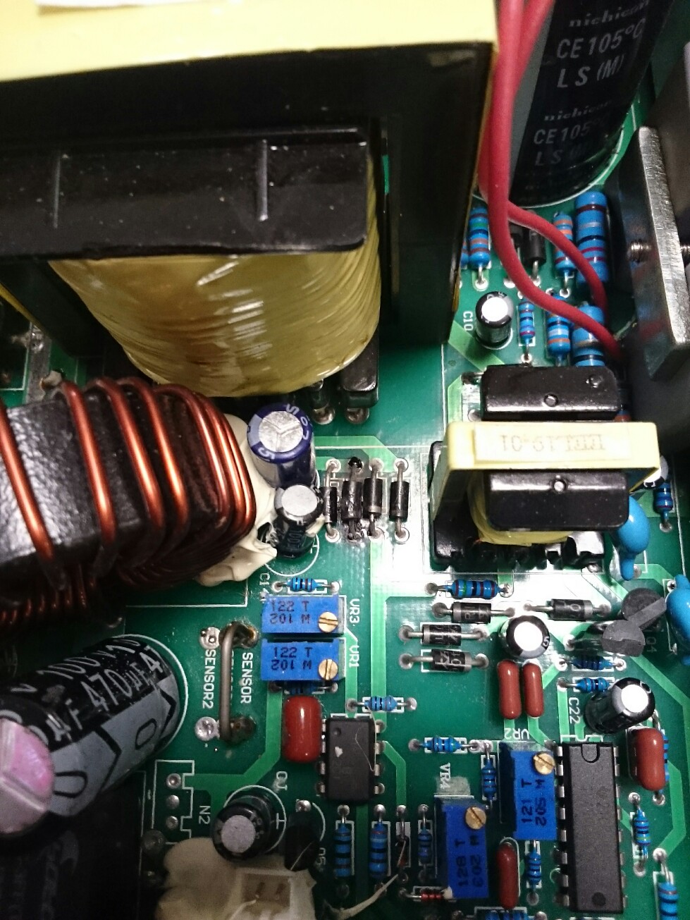

Hier an einem gleichwertigen aber neuem Lader erkennt man die Bauteile besser
- Beiträge: 19362
Re: GOLDENKEY EMOPEDS HRBJ-183 L3e 5000 Watt
Ja, die Diode ist gegrillt. Da stellt sich dann die Frage: WER oder WAS hat die Diode gegrillt? Sprich macht es Sinn, die Diode ausztauschen gegen eine gleichwertige, aber ungegrillte, oder würde die frische Diode womöglich schon bei nächsten Einstecken des Ladegeräts auch gegrillt, weil noch mehr kaput ist?
e-Bay-Nutzer
Solch eine Diode kostet Pfennige.
Wenn dort noch Leistung eingespeist wird, würde ich diese Diode wechseln und weiter testen.
- Joehannes
- Beiträge: 3419
- PLZ: 9645
- Wohnort: Oberfranken
Es geht mir nicht um die Pfennige. Die genauen Teile könnte ich ja an dem neuwertigen Teil des Klonladers noch identifizieren.
Die Platine muss aber dann zuerst aus dem Gehäuse um überhaupt dort was löten zu können. Ob es dann Erfolg hat wird sich
danach leider erst zeigen.
Der Lader vm E-ton ist auch schon seit über 8 Monaten beim Fernsehtechniker zur Rep.
Der ruft auch nicht hier is er wieder.....
Loadchamps erhalten zwar die Akkus etwas länger, der Lader oder auch die Stromkosten um die Spannung zu halten stehen aber
dann zu Buche....
dann zu Buche....
