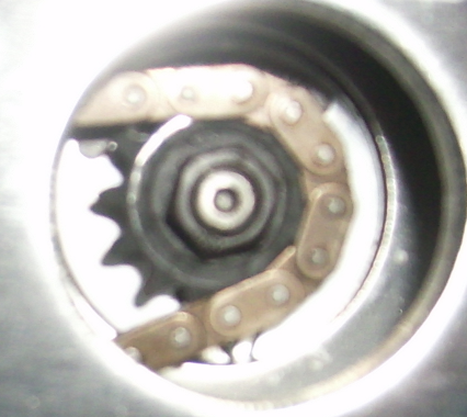

Hast du vorne auch nur 11 Zähne?
Die ersten Modelle wurden scheinbar mit 13 Zähne ausgeliefert.
Vielleicht schafft man damit die 40 Km/h. :roll:

tobi84 hat geschrieben: Hast du vorne auch nur 11 Zähne?
ich glaube, ich habe 12 zaehne vorne - wenn ich die eckzaehne mitzaehle:
Beim Menschen befinden sich jeweils zwei mittlere (Zahnschema 11, 21, 31 und 41) und zwei seitliche Schneidezähne (Zahnschema 12, 22, 32 und 42) in Ober- und Unterkiefer. Die Schneidezähne gehören zusammen mit den Eckzähnen zu den „Frontzähnen“.
tobi84 hat geschrieben: Die ersten Modelle wurden scheinbar mit 13 Zähne ausgeliefert.
Aber am Mach1 scheinen es 13 zu sein - also an meinem zumindest.

Wann hast du deinen gekauft?
Irgendwie glaube ich langsam dass nur ich den mit 11er Ritzel ausgeliefert bekommen habe.
Leider kann man das 13er nicht bestellen.
War auch etwas von der Vmax enttäuscht.
