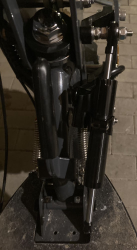

Hallo zusammen, hier wie versprochen ein wenig weiterentwickelt die v2 der Aufnahme des lenkungs Dämpfers. Vorteil: man kann links und rechts nun voll einschlagen und ist kompakter am Roller. Nachteil: Klappe geht nicht mehr voll auf - Akku rein und rausnehmen geht aber.

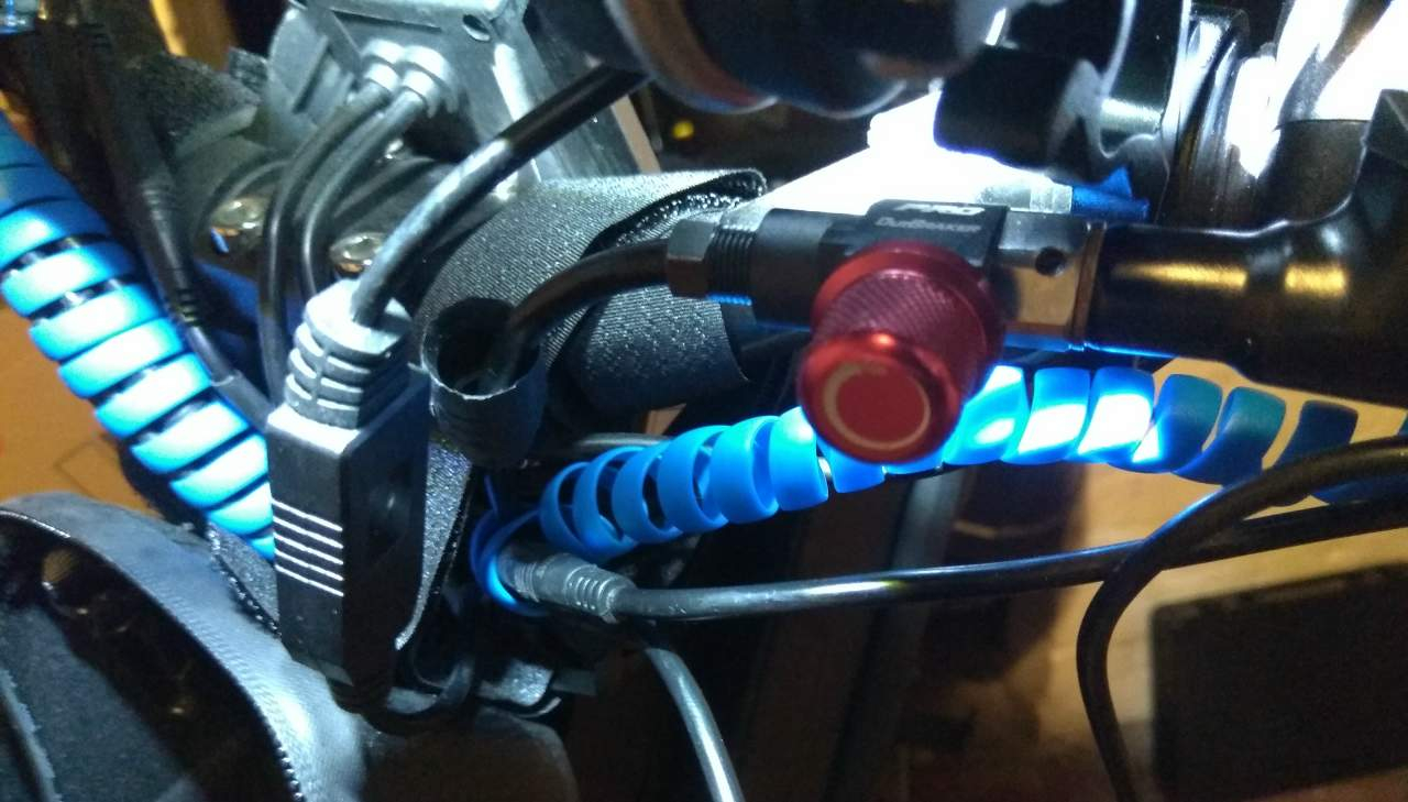

heute ist mein hydraulischer "bremskraftverstärker" aus spanien gekommen, gleich mal eingebaut. ja er verstärkt auf jeden fall den bremsdruck. das kann ich schon mal sagen. mein problem mit zwei bremssätteln das der "NUTT" bremsgriff zu wenig druck aufbaut kann aber der bremskraftverstärker leider nicht völlig beheben. problem also nicht nicht ganz zu meiner zufriedenheit gelöst. ich hab ja noch andere bremsgriffe in der pipeline. mal abwarten was die noch können. aber eines kann ich sagen, als tipp, wer bei einer hydraulischen bremse noch etwas mehr power sich wünscht kann so ein teil mal ins auge fassen. da kommt auf jeden fall noch ein bißchen power im bremsgiff dazu.

Es fehlt halt die nötige Menge an Hydraulikflüssigkeit um die vier Zylinder zu bewegen.
Ich hoffe für dich, dass du einen Bremshebel findet, der dir da die nötige Menge liefert. Ansonsten hilft halt nur eins, nämlich Projekt in die Tonne kicken und nur mit einem Bremssattel weiter machen.
Wäre schade für deine Idee.
Ich drücke dir die Daumen!
