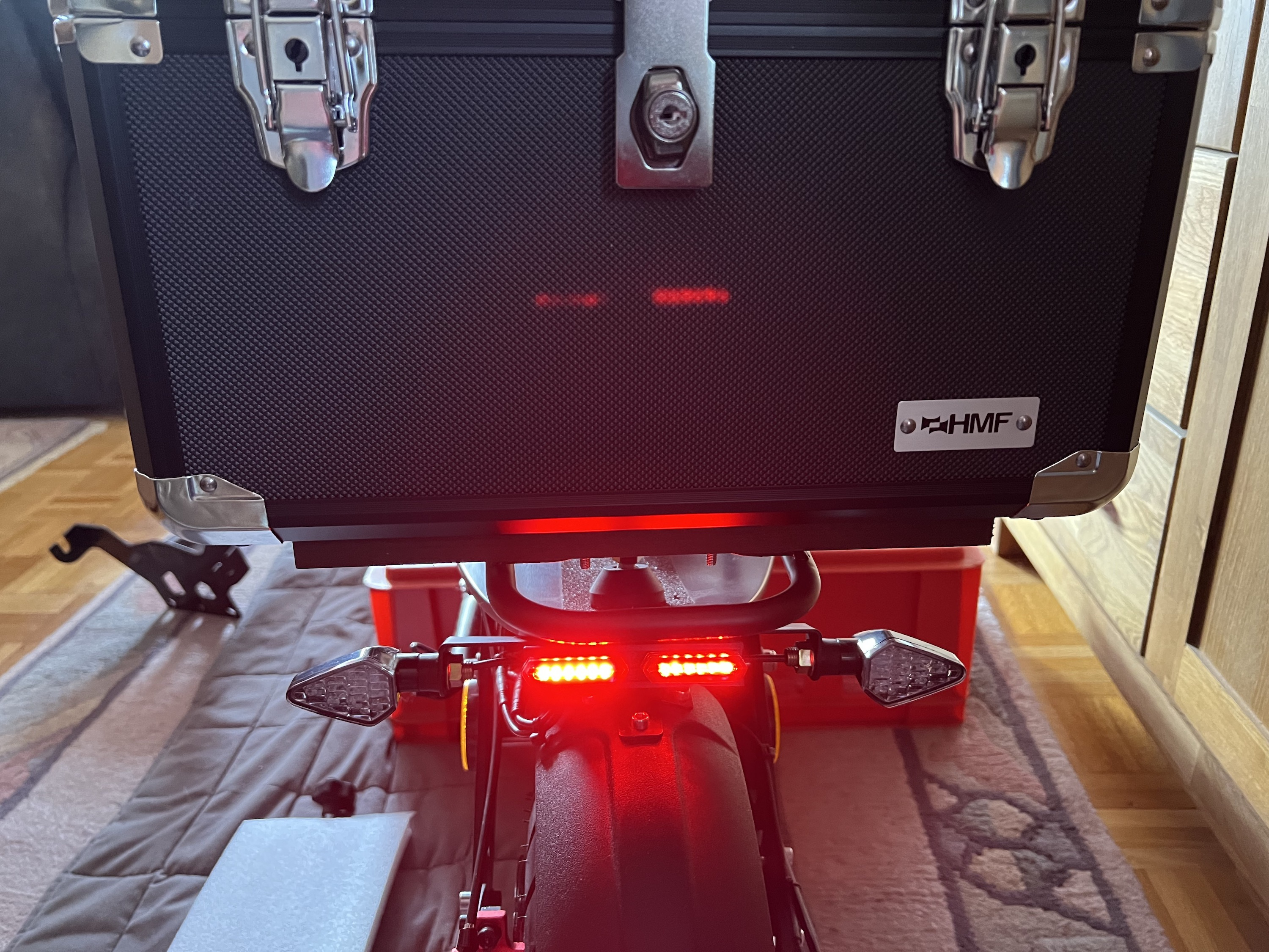

Bei mir funktioniert das mit dem Rück und Bremslicht. Ist auch alles wieder zusammengebaut.

hallo jürgen, sieht supi aus mit dem zwei rückleuchten :D
ich find dadurch wirkt das rücklicht mehr mehr so kümmerlich, es ist zwar original schön hell aber auch sehr klein aber so im doppel macht es doch mehr her. weil du das wetter ansprichst, ja das ist derzeit echt unmöglich. regen, wind, den ganzen tag grau in grau. würd auch gerne fahren aber nee, kalte dusche musst nicht sein :lol:

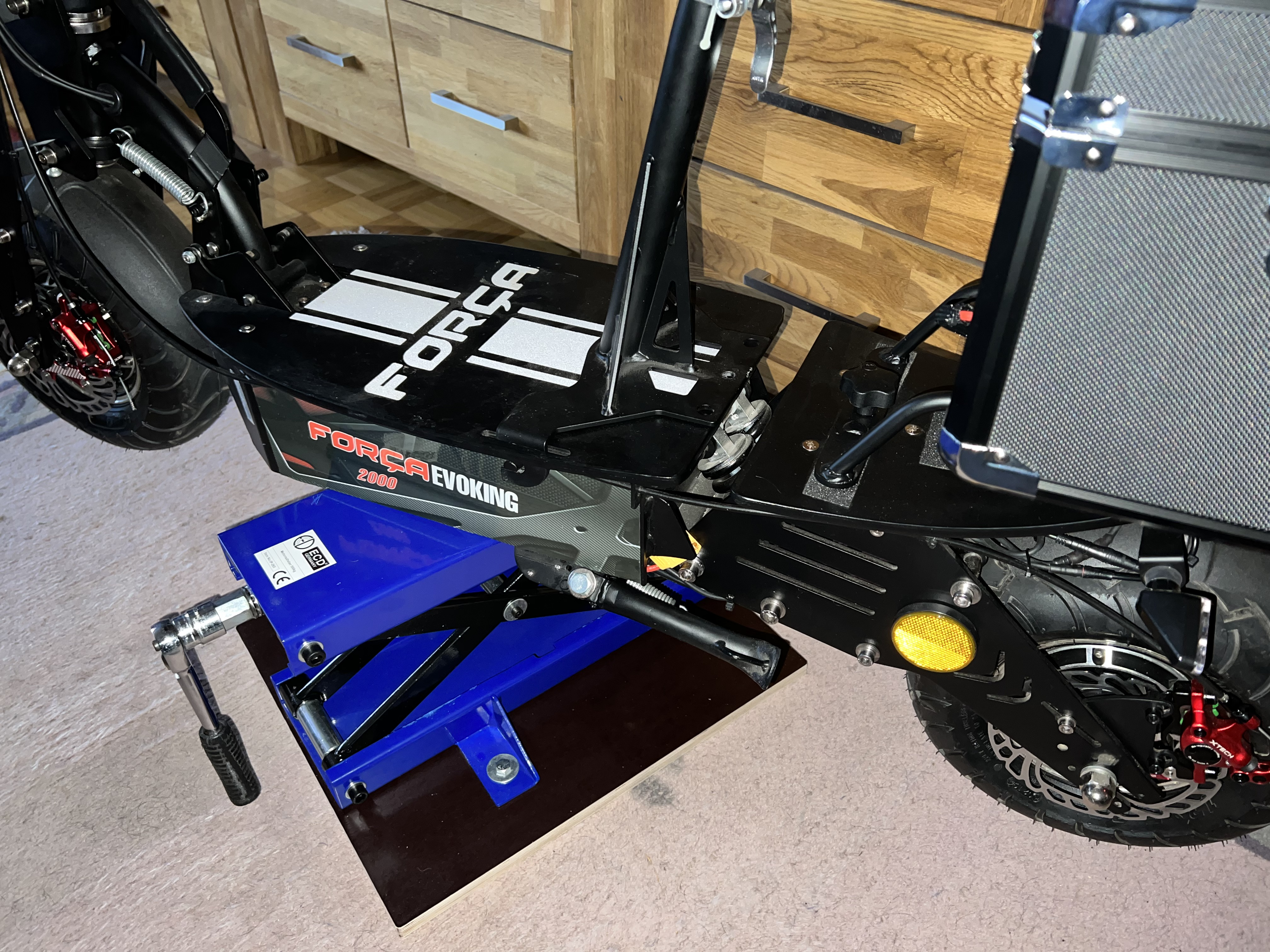

Habe mit bei Amazon diese kleine Motorrad Hebebühne gekauft https://www.amazon.de/gp/product/B09R4G ... UTF8&psc=1
Die hat zwar seitlich auf den Achsen ziemlich Spiel, sodass es doch etwas hin und her wackelt wenn der Scooter aufgebockt ist. Ein Motorrad würde ich da so nicht drauf stellen wollen. Der Scooter geht gerade noch.
Vielleicht kann ich da auch an dem seitlichen Spiel noch was durch Kunststoffscheiben ändern, dass hat im Moment aber keine Priorität.
Oben werde ich noch 2mm starkes Vollgummi aufkleben, damit der Scooter nicht rutschen kann. Die zwei zusätzlichen Böcke verwende ich nicht.
Es ist auf jeden Fall praktischer, als den Evoking immer auf eine Kiste zu heben und die Hubhöhe reicht übrig aus.

he die hebebühne ist ja genial, will mir auch noch eine zulegen. das muss unbedingt auch noch sein. im moment heb ich meinen immer auf nen alten 20 liter bezinkanister :lol: geht aber ist halt nicht die tollste lösung. aber das hat noch ein bißchen zeit.
