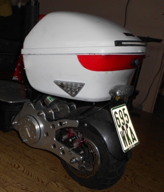

Hab schonmal das Topcase montiert ohne Bohrungen und der Deckel lässt sich auch öffnen.
So weit sogut
Morgen verlängere ich das Kabel vom Bremslicht und versuch die Kennzeichenhalterung zu Montieren.
Dann noch die Blinker dran und für vorne brauche ich noch ein Alurohr dass ich leider noch nirgens gefunden habe.
Bis 4.10 hab ich Zeit dann ist der Termin bei der Landesregierung und da bekomm ich hoffentlich eine Einzelgenehmigung.

Alle Achtung, das Case mit den Blinkern sieht richtig gut aus!!!! Poste doch mal ein Foto mit Blinker in Betrieb.

Es blinkt eben einfach vor sich hin. Den LED-Strip habe ich übrigens mit dem Bremslicht parallel geklemmt. Somit werde ich noch besser gesehen.
Die Originalfunzel ist doch recht schlecht zu sehen.
Die Blinker musste ich schon mal wechseln. Da bin ich wo gegen gerammelt und habe einen Blinker zerlegt. Da es die nicht einzeln gibt, mussten eben neue ran.
