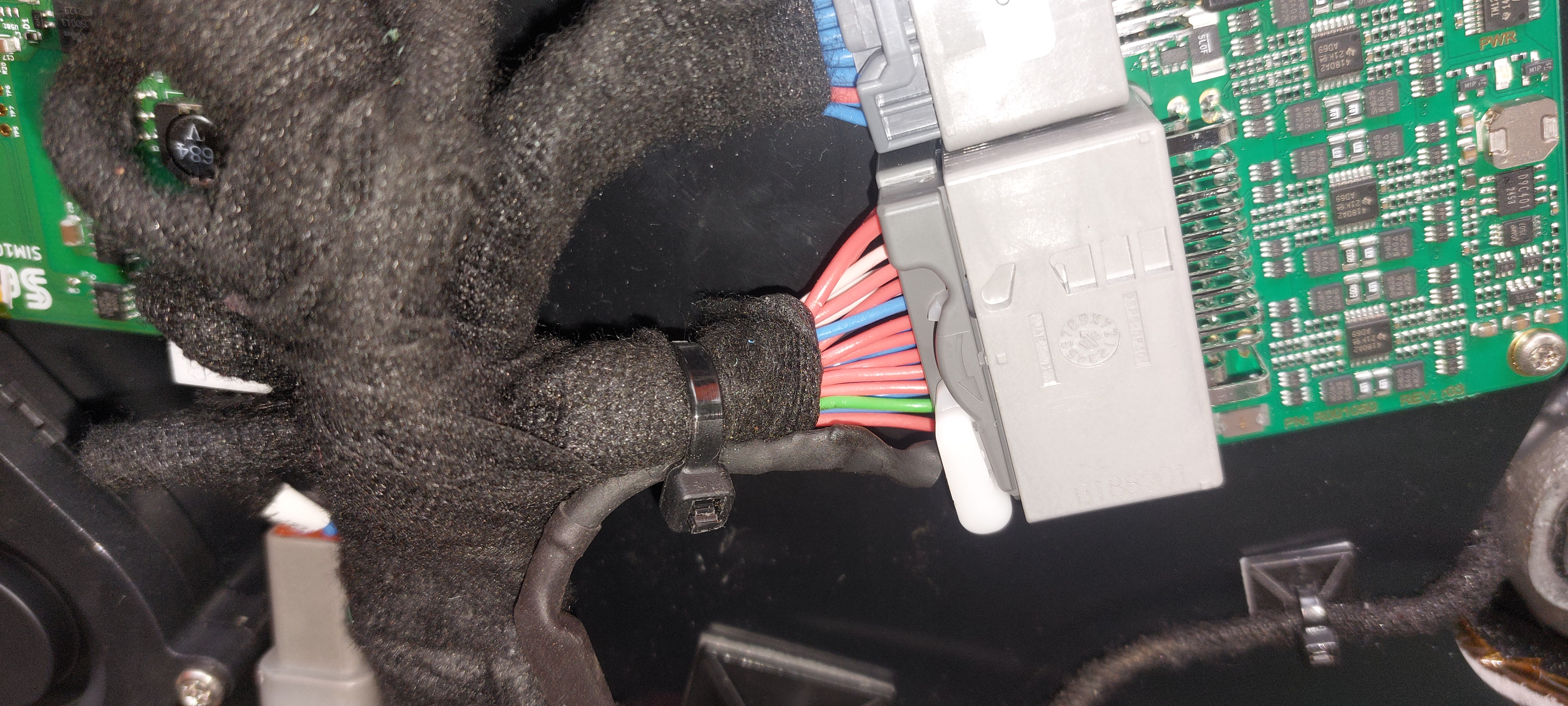

Die Salzsuppe ist über zwei Wege reingekommen: im 30-poligen Stecker ist einer der unteren Kontake nicht belegt, dementsprechend auch nicht gepinnt auf Stecker- und Buchsenseite. Da gab es Durchbruch, besser gesagt: Durchfluss, nicht viel, aber trotzdem ärgerlich. Die Halteplatte für die beiden Stecker scheint nur plan aufgesetzt zu sein, da hätte ich eine ähnliche Silikonabdichtung wie bei den Seitenwänden des Akkus erwartet.
ToDos: vorsichtshalber nochmals die Kabelverbindungen ausmessen, es gibt eine kleine Abweichung im Kabelplan zur Realität. Insbesondere sind wohl die Sicherungen vertauscht worden, um die 7.5A in der Mitte zwischen den beiden 5A-Sicherungen zu haben, laut Plan saß die ursprünglich wohl auf einer der Außenpositionen, und wenn es zwei Außenpositionen gibt, dann ist die Chance bei der Werksmontage groß, dass der Monteur die falsche Außenposition erwischt.

Schlimmer ist der Stecker außen - die Kabel sind derart kurz, dass ich den Kabelbaum zerlegen müßte, um bei den betroffenen Kabeln Verlängerungen anzubringen. Das wäre alles machbar, allerdings auch ein Albtraum im Doing. Dann noch Pins, Crimpset, ..., und diese Feinarbeit bei Altersweitsichtigkeit. Um hinterher das ganze wieder einhüllen zu können müßte der Kabelbaum raus aus der Maschine, wahrscheinlich auch die anderen Stecker alle erstmal ab, und dann wieder richtig zusammengesetzt zu werden.
Ungefähre Anzahl an Abzweigungen: Zur Batterie, zur Sicherungsbox, zur ODB-Schnittstelle, zum Sevcon, zu den linken Armaturen, zweimal rechte Armaturen, Charger (mehrere Stecker), Keyless, Bremslichtschalter, alle Leuchten, Horn, HMI, USB, ... Damit man mal eine Vorstellung hat, wie komplex der Kabelbaum ist.

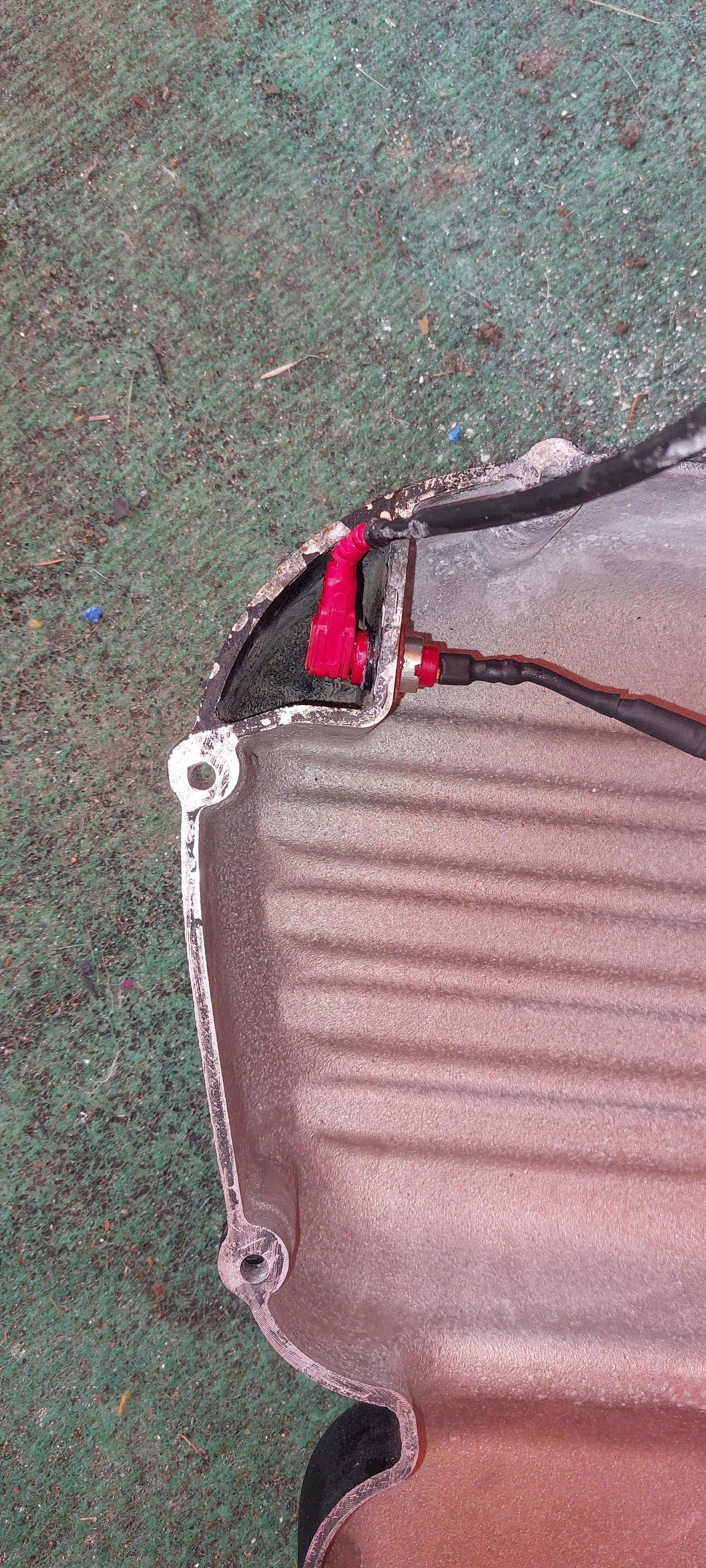

Von der linken Sicherung geht es herunter zum Akkukasten. Der Plus-Pol der 12V-Batterie ist auf der einen Seite der Sicherung, auf der anderen der Weg zur VCU.
Die Einführung habe ich am rechten Seitendeckel eingebaut, ansonsten war zu wenig Platz vorhanden. Außerdem bot sich die Stelle an - verdeckt genug, damit nicht jemand aus böser Absicht den Stecker zieht, und gleichermassen einigermassen vor Wasser geschützt. Auf der anderen Seite geht es mit Kfz-Stecker weiter, damit man den Seitendeckel zur Not wieder ausbauen kann, das Kabel wurde dann vor dem Stecker zur VCU angesetzt.
Alle Kabel sind nochmal mit Schrumpfschlauch umhüllt, um vor "Reibereien" etwas gesichert zu sein. Die beiden Rundstecker wurden mit Siliconfett eingesaut, viel hilft viel.
Nach dem provisorischem Zusammenbau und Anschluß der Batterie dauert es fast eine Gedenkminute, bis sich die Kiste wieder anschalten läßt. Anscheinend ein "stummer Boot" des Betriebssystems. Das zerrte dann leicht an den Nerven ...
Test: alles läuft. Danach 45 Minuten Zwangspause - ich wollte die 12V-Batterie nicht abklemmen während der ca. 45 Minuten Standby, weil die wohl in der Zeit auch geladen wird durch den DC/DC-Konverter. Einzige Prüfung, die noch aussteht, ist der Standby-Verbrauch im Ruhemodus. Da habe ich das Messen aus Zeitgründen aber sein lassen - ich müßte einschalten, ausschalten, 45 Minuten warten, und dann wüßte ich erst Bescheid. Da kann ich auch locker zusehen, ob die Batterie in den nächsten Tagen noch genug Saft hat, also Praxistest.
Eine Sauerei war das Aufbringen der Dichtmasse für die Seitendeckel. Es gibt Dinge, die machen keinen Spaß, und hinterher ist trotz Handschuhe auch alles eingesaut. Bei der Montage der Deckel greift man zwangsläufig in die ausquellende Dichtmasse, hat das Zeugs an den Handschuhen, dann am Werkzeug, dann überall. Und wenn dann noch die Tube aufplatzt ... Denken wir daher schnell an etwas Schönes: Weißes Pferd auf grüner Wiese mit blauem Himmel.
