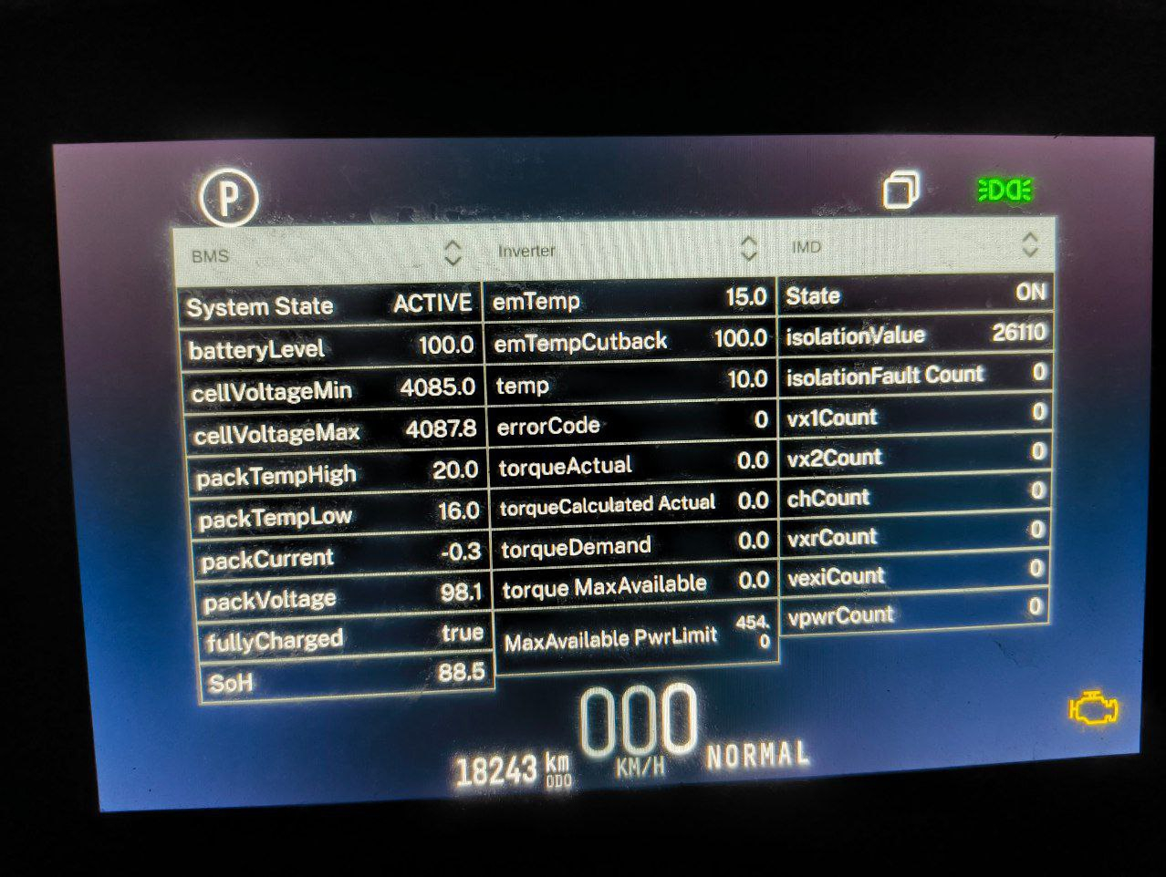

Gestern habe ich von 20% auf 100% geladen und mitgezählt, in 6h gingen 7,115kWh von der Steckdose ab.
Von 0% auf 100% wären das dann 7,115kWh / 4 * 5 = 8,9kWh.
Hier das Developer-Menü nach dem Laden:
Mein Akku hat einen SoH von 88,5%, also blieben wenn es wirklich am Anfang 9,5kWh netto sind ca. 8,4kWh.
Je nachdem wie hoch die Ladeverluste sind könnte das schon hinkommen, oder?
Bitte ignoriert die Motorkontrollleuchte und dass das Display nicht frisch geputzt ist, ich behandele das Moped eigentlich ganz sorgsam

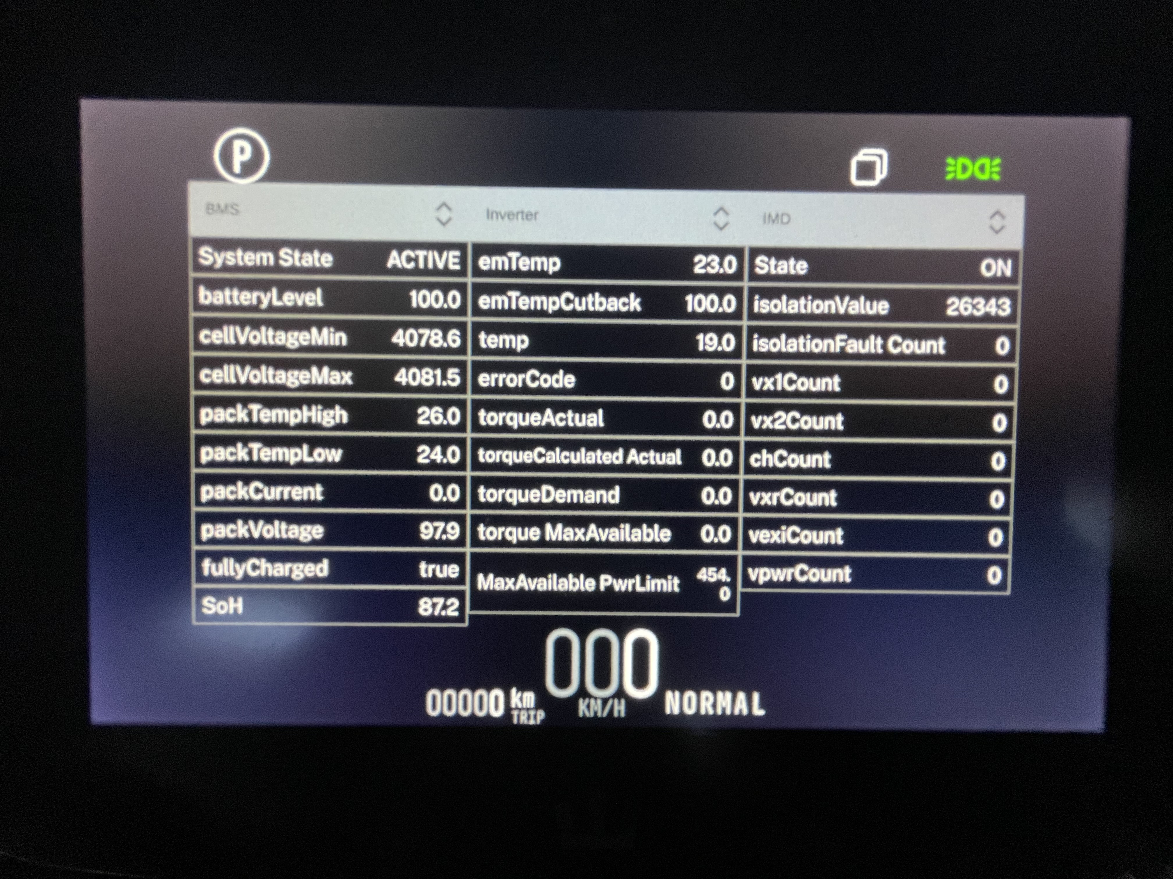

Hm, also bei mir geht da schon etwas weniger rein, wie's aussieht...
