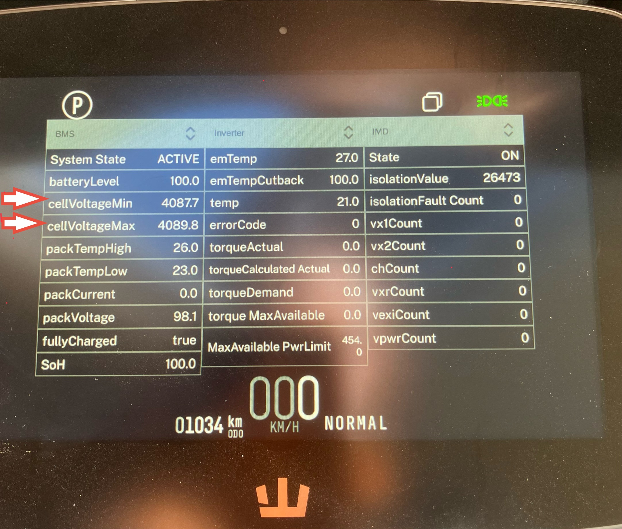

Re: Akkukapazität RGNT No1 SE
DEV-Menü aufrufen. Du kommst gleich in die Übersicht, die linke Spalte ist interessant. Da steht COS und SOH, aber auch höchste und tiefste Zellspannung. Tiefer kann man leider nicht reingucken.
Das Menü ist bei vollgeladenem Akku nicht so interessant, weil da alle Zellen zwischen 4.08 und 4.10V anzeigen sollten. Spannender wird es dann bei weiterer Entladung, also 50% und weniger. Der Unterschied sollte eigentlich bei max 0.1V liegen (von meiner Einschätzung her), irgendwann läuft es dann weiter auseinander, wenn ein oder mehrere Zellenblöcke an Kapazität verloren haben.
Eine andere Möglichkeit wäre es bei rund 50% das Moped hinten aufzubocken, so dass man das Hinterrad freilaufen lassen kann und mal (gegen die Bremse) beschleunigt. Hierbei auch das DEV-Menü offen haben und gucken, ob der Min-Wert stark nach unten rauscht.

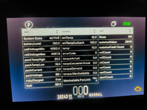

Gestern habe ich von 20% auf 100% geladen und mitgezählt, in 6h gingen 7,115kWh von der Steckdose ab.
Von 0% auf 100% wären das dann 7,115kWh / 4 * 5 = 8,9kWh.
Hier das Developer-Menü nach dem Laden:
Mein Akku hat einen SoH von 88,5%, also blieben wenn es wirklich am Anfang 9,5kWh netto sind ca. 8,4kWh.
Je nachdem wie hoch die Ladeverluste sind könnte das schon hinkommen, oder?
Bitte ignoriert die Motorkontrollleuchte und dass das Display nicht frisch geputzt ist, ich behandele das Moped eigentlich ganz sorgsam

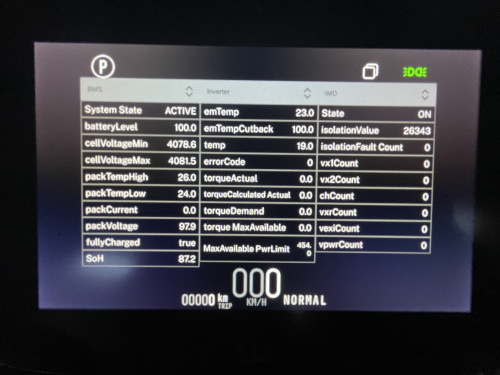

Hm, also bei mir geht da schon etwas weniger rein, wie's aussieht...
