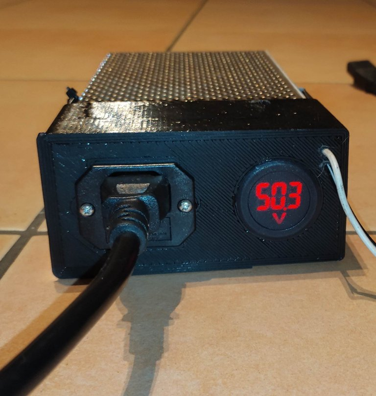

So sieht mein Meanwell Netzteil mittlerweile aus. Ich habe es lange zum Laden eines LiFePo4-Pedelecakkus, dann für einen LiIonAkku genutzt und könnte es jetzt zum sanften lautlosen Laden der Bonfireakkus bis 80% Füllstand (da max 54V bei dieser 48v-Version einstellbar) nutzen.
