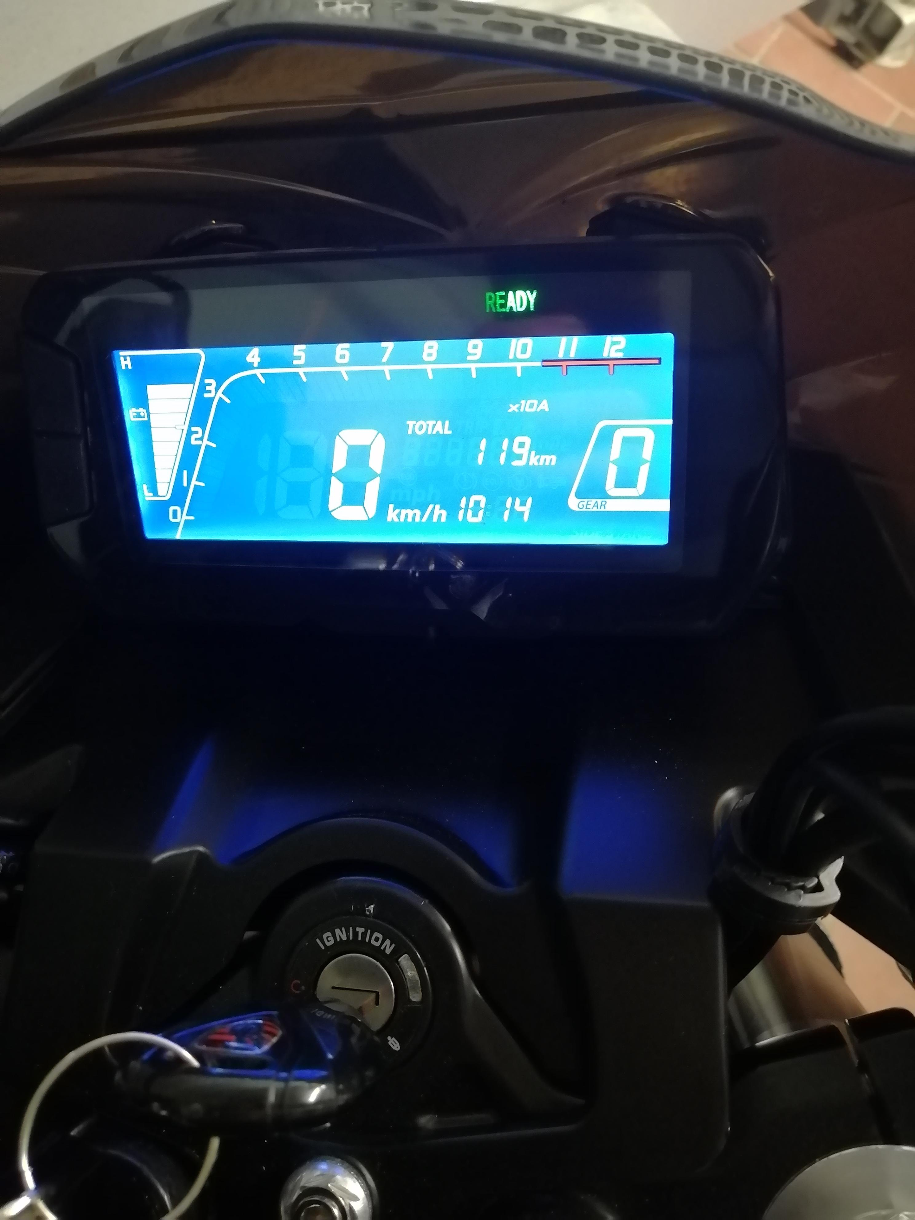

ich habe ebenfalls meine Venaxio V6000 bei NMD24 bestellt.
Ich bin die ersten 100 KM gefahren und war soweit in Ordnung.
Doch jetzt habe ich das Problem, das bei mir GEAR 0 steht und ich keine Traktion mehr bekomme.
Zudem war die Max. Geschwindigkeit auf 80 Km/h begrenzt, wobei ich vorher 100 Km/h fahren konnte.
Den Akku habe ich über Nacht komplett geladen, hat auch nichts geändert.
NMD hat mir gut zugehört, allerdings kann er sich das Problem nicht erklären.
Hat einer so ein ähnliches Problem bzw. kann sich das einer erklären?
