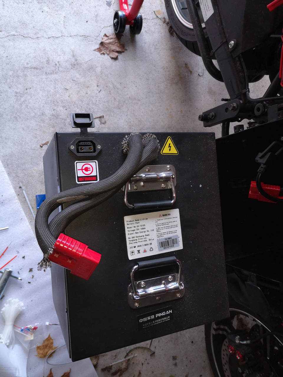

Ja, die Anleitung stammt von mir. Aber die Batterie habe ich nicht getauscht... ich war nur neugierig wie man da drankommt.Pinky hat geschrieben: ↑Sa 9. Apr 2022, 17:11...
@jeff-jordan:
Stammt die Anleitung zum abnehmen der Seitenverkleidung die hier im Forum rumgeht von dir? Ich meine da deine Maschine zu erkennen
(Nagut, ich interpretiere das da rein, weil du die Anleitung drüben im anderen Thread gepostet hast...)
Warum hast du damals die Batterie getauscht? Was das ein ähnliches Problem?
Mit der Anleitung wollte ich meinen Werkstattfritzen was an die Hand gegeben, damit die wissen, wie man beim Odin an den Akku und den Controller drankommt.
Weil ja beim (damals anstehenden) Reifenwechsel der komplette Motor demontiert werden muss, sprich: die ganze Motorverkabelung am Controller (3 Phasen, Hall-Sensor-Stecker) muss vom Controller gelöst werden, sonst bekommt man den ja nicht raus.
_____
Das mit Deinem Odin und der Batterie ist ja Grütze, hoffe das wird schnell gelöst.
_____
Heute gemessen:bananenshake hat geschrieben: ↑Do 10. Mär 2022, 16:29... Mich interessieren Eckdaten wie Außenabmessungen vom Akkugehäuse (100Ah Version)...
Höhe = 28,7 cm (ohne Griffe & Anderson Stecker)
Breite = 34,0 cm
Tiefe = 28,5 cm
Zuletzt geändert von jeff-jordan am Sa 9. Apr 2022, 19:52, insgesamt 1-mal geändert.
