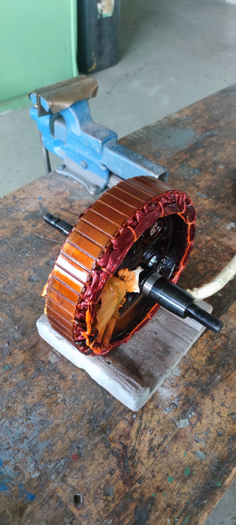

Getränkt: die Wicklung wird mit ein Spiziallack getauscht und anschließend in ein Ofen durchgehärtet. Bringt ein besser Stabilität der Wicklung. Schließt die Lücken zwischen den Drähten was eine mechanische belastet unterbinden. Dazu verbessert es die Lebensdauer des Motors.
Das Durchhärten im Ofen würde ich mir bei nachträglichem Tränken 2x überlegen.
Wenn, dann nur bei "relativ" niedrigen Temperaturen, damit die Hall-Sensoren und der ggf. eingebaute Temperatur-Sensor keinen Schaden nehmen.

Der Lack Trocknet 106 C Luft Temperatur aushärten tut er schon schneller der PTC und die Hellsensoren sollte da ohne Probleme aushalten sosnt muss man die ausbauen was auch geht.
So Rotor hatte ich getränkt nur eine neue Bandage habe ich nicht gemacht und Am ende Aerodev Ultimate lack drauf:

Ja, 100"C sollten die Sensoren aushalten.
Jetzt hast Du aber Lack auf den Pol-Flächen.
Läuft da noch der Rotorkäfig (die Felge, mit den 55 Magneten) frei?
Schließlich ist der Luftspalt da ja nur ein Millimeter-Bruchteil.

Der Stator muss noch auf die Drehbank ;)
Beiträge: 19291
Re: E-Odin Motor
Peter51 hat geschrieben:
Fr 25. Nov 2022, 06:32
Das musste ich ja auch schon mal machen wegen dauerhaftem "zing zing zing..." beim Fahren. Mann, war der Stator unrund :!:

jeff-jordan hat geschrieben:
Do 24. Nov 2022, 23:12
Passt alles habe ich geguckt aber auf dem Blechpacket ist halt nur eine dünn Schicht aufgetragen zum Korrosionsschutz. Das ist wenige 1/10mm Stark. Dreht alles frei neue Lager kommen Montag SKF Lässt grüßen

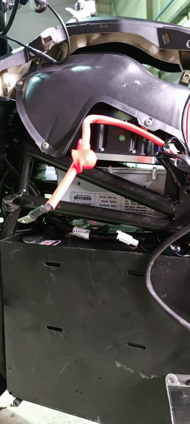

Beitrag von DavidSt »
Motorrad ist fast zusammen gebaut. Lader und Controller sind drin. Verkabelung ist fast fertig. Hatte durch Arbeit und Feiertage keine Zeit gehabt nach dem ersten geht weiter.
