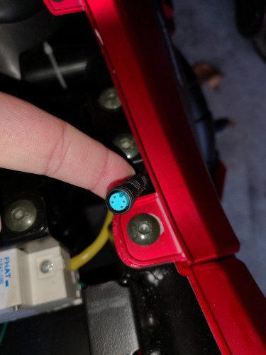

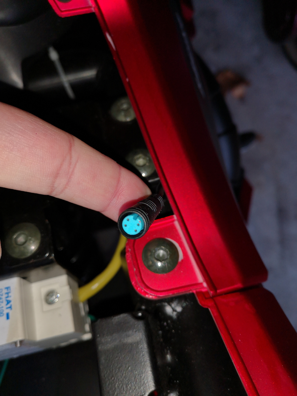

Ich bin mir noch nicht sicher, aber ich vermute mal diese Kupplung ist im Odin der Anschluss für das Programmier-Adapter.
Hier kennt nicht zufälligerweise jemand die Pinbelegung und/oder weiß wo man den passenden Stecker dazu bekommt...?

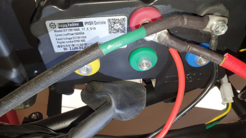

Dieser Controller ist bei mir im Odin verbaut.
Ist (wie auch schon CityTwister schreibt) wohl eine Custom-Version aus der "Conventional Power Motor Controller 2kw-8kw" Serie.

Sorry Helmut, aber Mini-DIN Stecker sind das nicht.
Wie Du im Bild siehst, sind die 4 Pins in einem Rechteck angeordnet, nicht in einem Trapez.
Außerdem ist keine Codier-Nase vorhanden, wie bei einem 4-Pol. Mini-DIN.

...Also Adapter mit mini DIN abziehen und den Bluetooth Adapter oder Schnittstelle anstecken.
Vom Prinzip her nachvollziehbar.... aber unpraktisch, da man an das Adapterkabel (mit dem 4-poligen "DIN ähnlichen" Stecker) nur dann gescheit drankommt, wenn der Odin halb zerlegt ist :? .
Da baue ich mir lieber selbst einen passenden Stecker.

Somit ist da leistungstechnisch was ähnliches wie mein SVMC72150 drin.Der hat 150A line und 350A Phase current.

Das Bluetooth passt aber nicht an den kleinen 4 pol stecker.
Der Kabelstrang hat kein gegenstück.
Ich Programmiere mit dem Werkskabel das ich von Dayi zugeschickt bekommen hab. Nach der 3ten Luftfracht wars dann das richtige.
Weil die Belegung NICHT identisch mit der FarDriver Seite ist.
Teilweise muss man 12-->5 Volt auf den Controller geben da er sich mit 72Volt kpl. sperrt, und mit Spannungsabfall auf 5 Volt Arbeiten
Man kann in der Software so dermaßen viel kaputtmachen, das man als unbedarfter besser die Finger davon lässt.
Ein Parameter Falsch brennt einem die Kiste ab.
