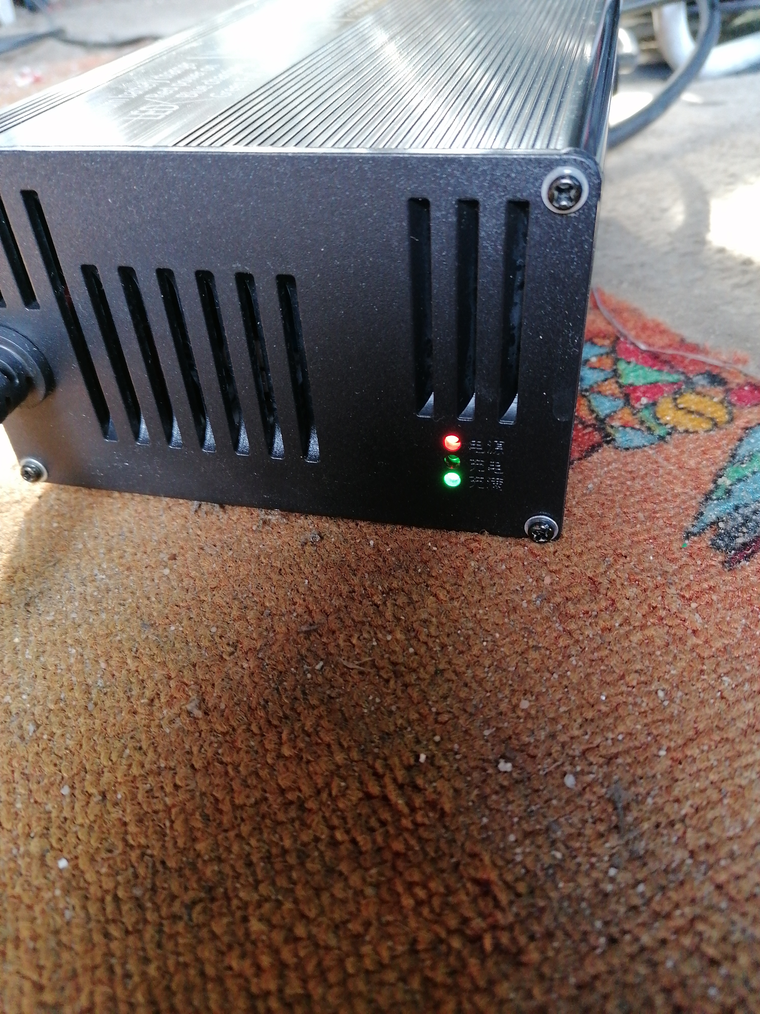

Ein paar Bilder vom Versuchsaufbau
Wenn der Lüfter läuft ist die Grüne und Blaue Led an.
jeff-jordan
Beiträge: 1217
Roller: Classico LI & Z-Odin
PLZ: 6...
Re: 40-Ampere Ladegerät
Beitrag von jeff-jordan »
Sylvio hat geschrieben:
Mi 22. Mär 2023, 14:50
Das Ladegerät angeschlossen und nachb3 Sekunden Lüfterlauf geht es aus.
Der Akku ist aber nicht voll
Der Lüfter geht aus, sobald das Ladegerät mit seiner abgegebenen Leistung nicht mehr zu warm ist.
Kurz bevor der Akku voll ist, schaltet das Ladegerät auf einen niedrigeren Strom um das sogenannte Balancing durchzuführen... da braucht der Lüfter meist nicht mehr zu laufen.
