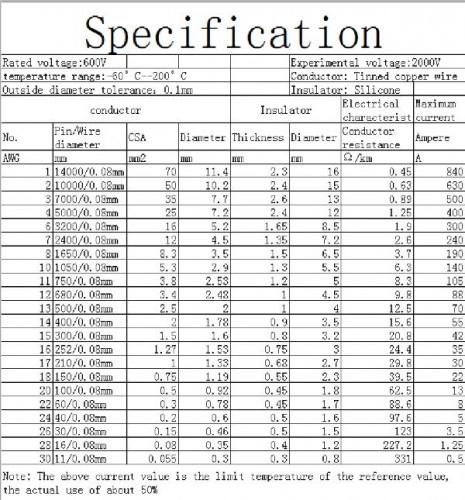

20-30 Ampere, keine Angst dass dir der Chinaakku um die Ohren fliegt? Ich habe leider überhaupt keine Ahnung von Elektronik. Der Umbau hinter der frontlampe ist aber unbedingt notwendig. Sieht selbst der unbedarfte Laie.

Es gibt ein original Lader der 40 A macht. Ich habe ein 25 A lader bei meiner dabei aber der ist zu groß um den mit zu Tragen. Ich denke das die Gold Mitte bei 30 A ok sein wird. Mit einer Temperatur Überwachung im Akku Gehäuse. Muss nur Gucken ob ich ein direkter Lader in den Spezifikationen finde oder über ein DC DC Booster arbeiten muss.der aus einer niedrigen Spannung die hoch konvertieren tut.

auch 40A sind bei dieser Akkugröße kein Ding. Problematischer ist die Verkabelung von der Ladebuchse zum Akku. Ich hab ja meinen Akku sowie den gesamten Kabelbaum umgebaut und im Original sind da Kabel verbaut die unter 4mm² querschnitt haben. Mit mehreren Steckverbindern dazwischen kann das bereits kritisch sein. Auch fehlt es an einer Kommunikation zwischen BMS und Lader bei höheren Strömen. Der original BMS Temperatursensor ist auch nur ein Breaker, der bei 75 Grad schaltet, also kein richtiger Sensor für Temperaturmanagement.
25A sehe ich hier als sicher an, 40A nur noch kurzzeitig, alles drüber auf keinen Fall machen.

Ja, für die Zellen des Akkus sollten 40Ampere = 0.4C (bzw. 0.325C beim 130Ah Akku) nicht das Problem darstellen. Zumal die Zellen selbst ja angeblich von LG oder Pansonic kommen sollen.
Aber wie gdv-it schon geschrieben hat: Problem ist im Akku die Verkabelung des Ladeanschlusses am BMS. Dort sind wohl Silikonkabeln um die 3,4mm² (AWG12 oder AWG13) verbaut. Die können zwar höhere Ströme ab, werden dafür aber ziemlich warm.
Aber für ein 40Ampere China-Ladegerät (welches dann tatsächlich so um die 35A liefern dürfte) sollte das noch im grünen Bereich sein.
Im E-Odin wird dann mit XT90 Steckverbindern (die können 90A ab) und AWG10 Kabel (6mm²) gearbeitet, da ist man auf der sicheren Seite (wenn man davon absieht, dass der Ladeanschluss völlig ohne Sicherung daherkommt).
Derzeit hab' ich am E-Odin hinten zwei 4mm² Kabelenden mit HXT-4mm Steckern "raushängen", wo ich meine beiden zusätzlichen Ladegeräte (mit je 15A) anschließe.
Das werde ich jedoch noch abändern und dort SP28 IP68 Aviation-Steckverbinder nutzen.

Für mich muss das dumme BMS raus ich frage mich überhaupt ob das auf 130AH ausgelegt ist. Das Display wohl ehr nicht.jeff-jordan hat geschrieben: ↑Sa 9. Jul 2022, 18:44Ja, für die Zellen des Akkus sollten 40Ampere = 0.4C nicht das Problem darstellen. Zumal die Zellen selbst ja angeblich von LG oder Pansonic kommen sollen.

Ich Frage mich on ich nicht den Akku komplett neu verkabeln mit Kurzschluss festen Kabeln nur das Gepulle der Vergussmasse macht mir sehr viele Sorgen da ich ja komplett Runter muss.
So wenn wir 100 Ah akKu bei 74 V haben müssen wir 20 Zellen Pakete a3,6V in reihe haben von Bautyp INR18650 a 3,5A sind ca 587 Zellen in 1 Paket müssen dann 30 Zellen Parallel sein
Rechnung:100AH 74V Akku
74V/3,6V =20,5 Pakete Reihe
7400Watt/(3,6V*3,5=12,6Watt)=587 Zellen
587Zellen/20Pakete= 30 Parallel im Paket
7400Watt/20Pakete=370Watt hat 1 Paket
Rechung:130Ah AkKu 74V
9620 Watt/(3,6V*3,5=12,6Watt)=763Zellen
763zellen / 20 Pakete ca 38 Zellen im Paket
9620Watt / 20 Paket= 481 Watt hat ein Paket
somit müsste das BMS ein S20 Lipo Bms sein.
und zum Schnell Laden mit mehr als awg 10 Kabel hoch gehen und mit sogar mit 80 A Laden 0.8C über Typ 2 lader
