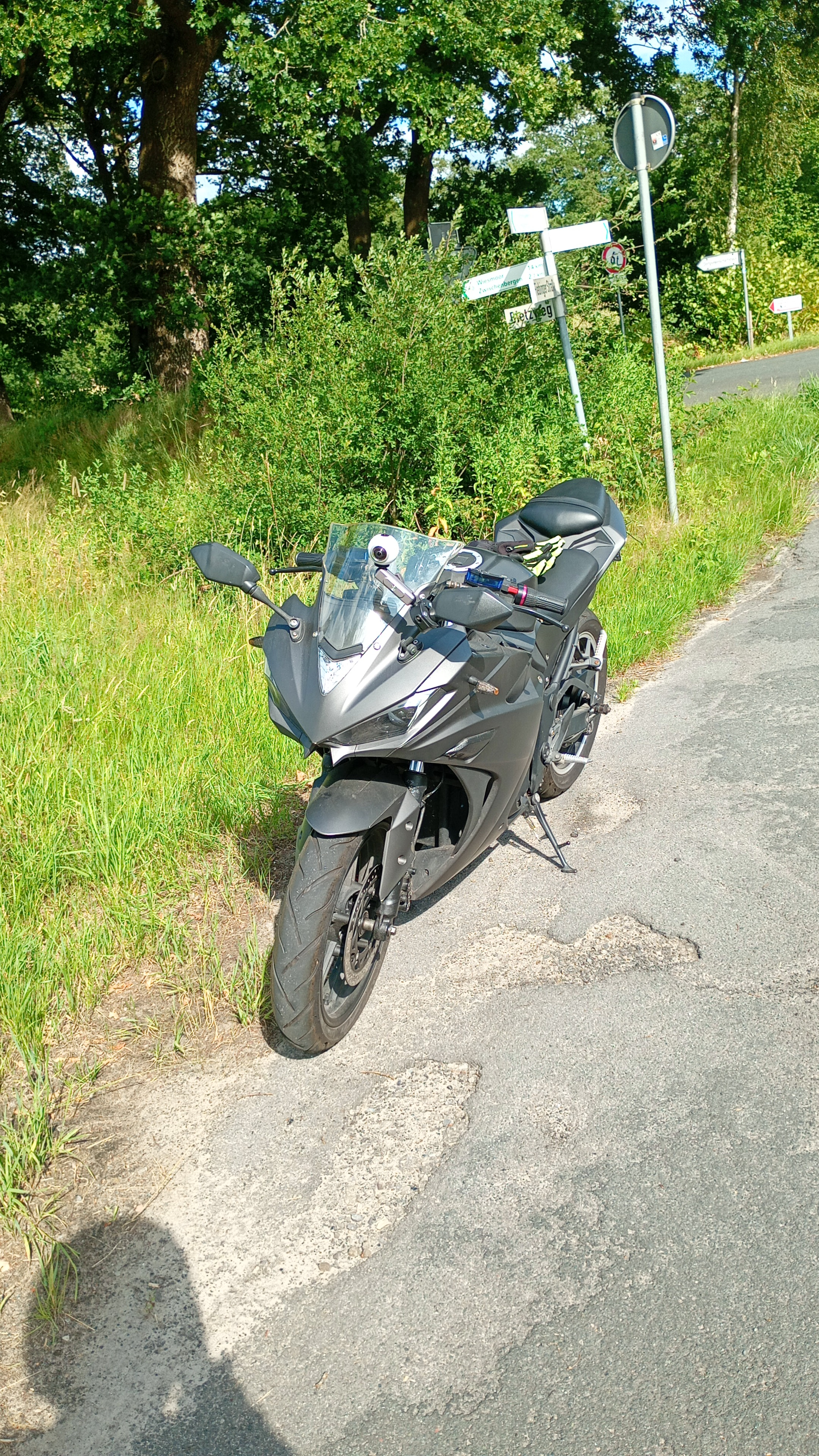

Rest bezahlt, Ladegerät eingepackt, Kennzeichen mit Kabelbinder montiert, Motorradkleidung angezogen und noch die Gear360 am Spiegel befestigt.
Insgesamt glaub ich mit 10 +/-2 Stop's dann etwa 50km später Zuhause angekommen. Ich musste nicht Nachladen, hatte zuletzt am Ladestecker Anschluss 78,1 Volt gemessen. Durchschnittlich aktiv auf der Straße mit etwa 70-80kmh unterwegs.
Dank Bluetooth dongle könnte ich auch schon während der Fahrt werte verändert und kontrollieren. Da es ja schon der Zweite Motor/Controller/Display verbaut ist, kann ich hier leider nicht vom Grundmodell reden. Aber bei mir ist ein DKD Display mit FarDriver ND72530 verbaut. Als Motor ist ein YMMotor verbaut mit 72V und 5KW Dauerleistung.

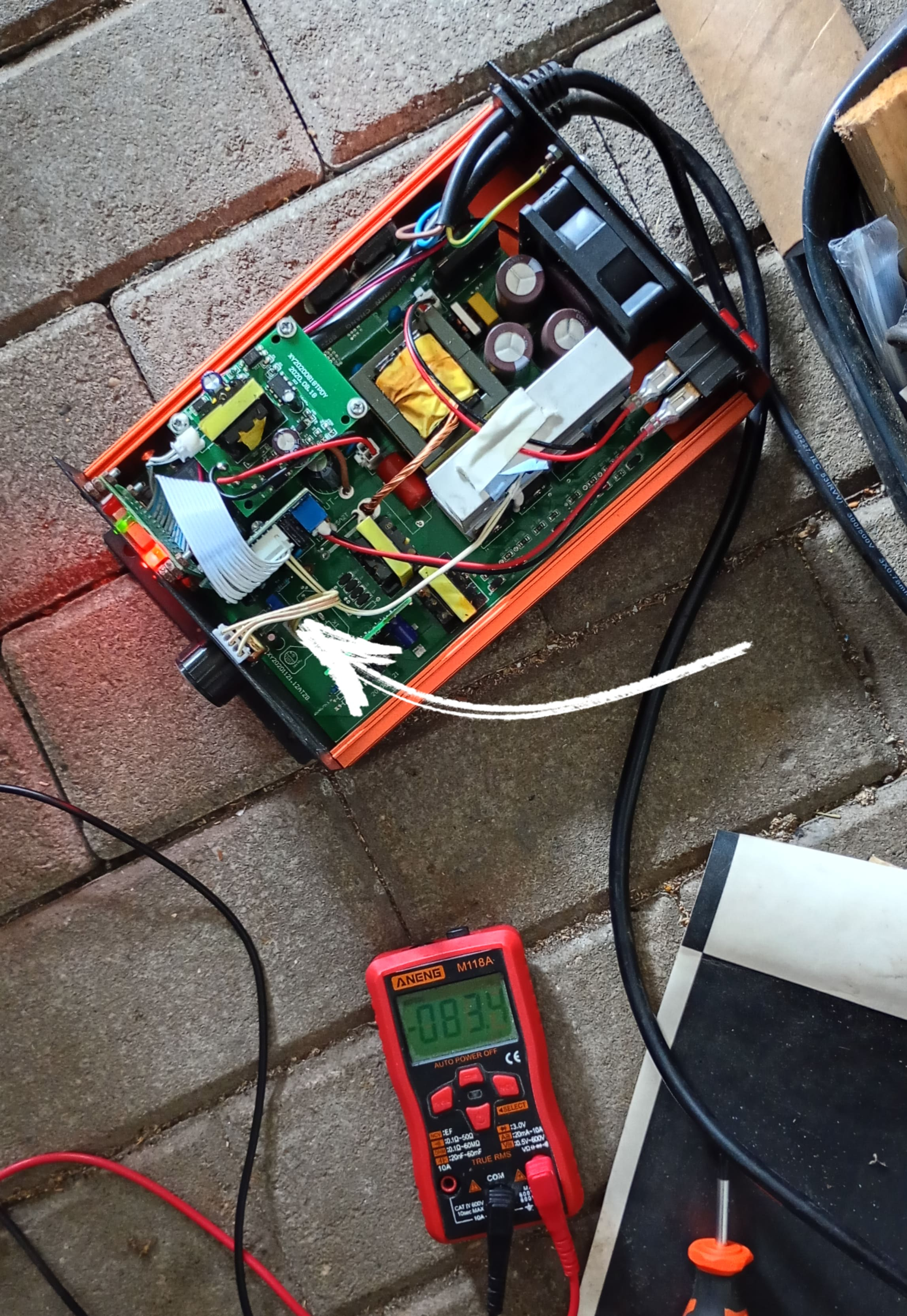

Das Ladegerät was es mit zum Bike gab ist auch nicht wirklich berauschend, auf dem Deckel steht 88,2v liefern tut es 89v, der Akku hat aber nur 20s(30p), somit wären 84v schon maximal voll.
Auch der Kaltgerätestecker bzw die Buchse dazu sind nicht für das ständige ein und ausstecken geeignet, bei nur 6 Ampere Ladestrom wurde diese schon spürbar warm. Dabei hab ich die Leistung schon minimiert.

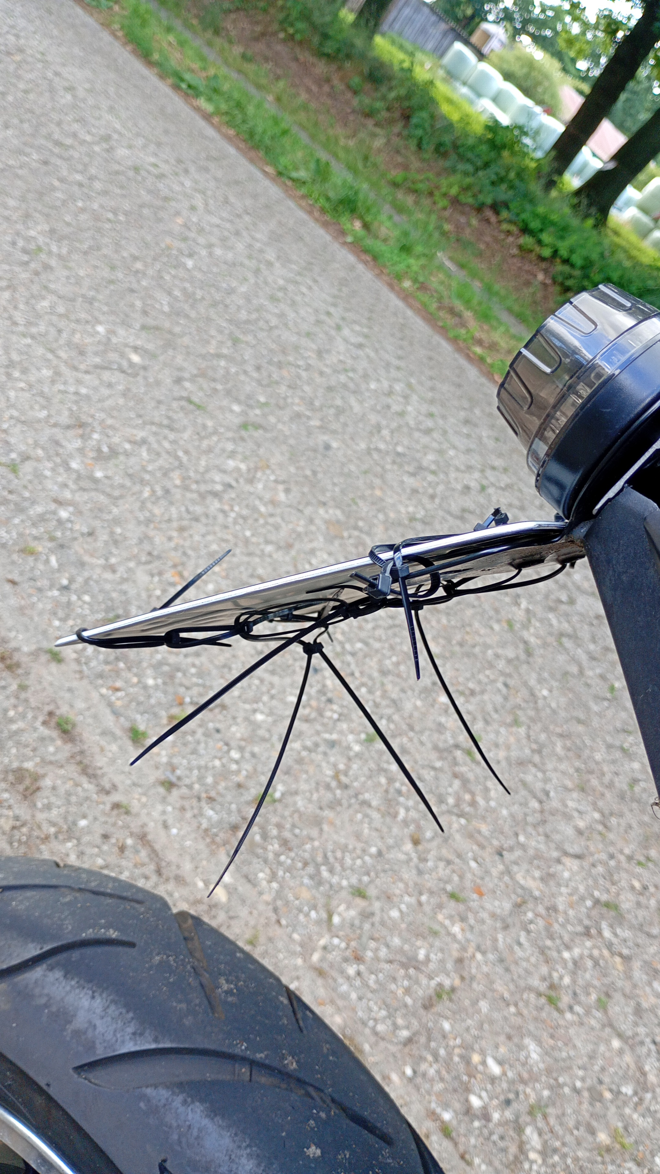

Ich werde morgen mal das Self learning durchlaufen lassen. Vielleicht wird es besser. Neuer Kennzeichenhalter ist schon bestellt.
Aktuell ist das Schild mit Kabelbinder befestigt :lol:

Sich nur auf eine abschaltendes BMS zu verlassen , kann auch schief gehen.
Mir wäre das zu heiß
Was ist das für ein Lader?
Kann man den eventuell einstellen, zur Not auch im Gerät?

Ebenso gedacht mit dem Ladegerät intern einstellen runter auf 84 V DC.....
Ist besser, als die BMS abschalten zu lassen.
Oder neues mit 84 V und mehr Ampere (so 25/30 Ampere)....Sind eben teuer, dafür dauert das laden ca. die Hälfte an Zeit, wie bei einem 10 A....

Es ließ sich runter regeln, im inneren hinter dem Drehregler ist ein Poti der für die Spannung zuständig ist. Gegen den Uhrzeigersinn erhöhte es sie Spannung auf fast 100 Volt und im Uhrzeigersinn runter, hab dann 83,4 Volt eingestellt.

Inzwischen denke ich das irgendwo ein Kabel nicht richtig befestigt ist oder der Stecker irgendwie Kontakt mit einem anderen bekommt und deswegen abschaltet. Also muss ich mal die Verkleidung demontieren und schauen. Immerhin ist das Kennzeichen inzwischen nicht mehr mit Kabelbinder befestigt. :lol:
