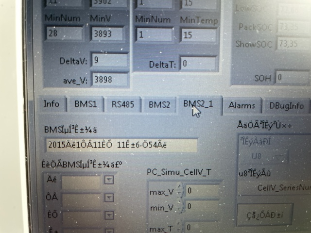

Ich muss die Software noch mal mit der Alrendo verbinden und dann das Chinesisch übersetzen. Siehst ja die ganzen wilden Zeichen.

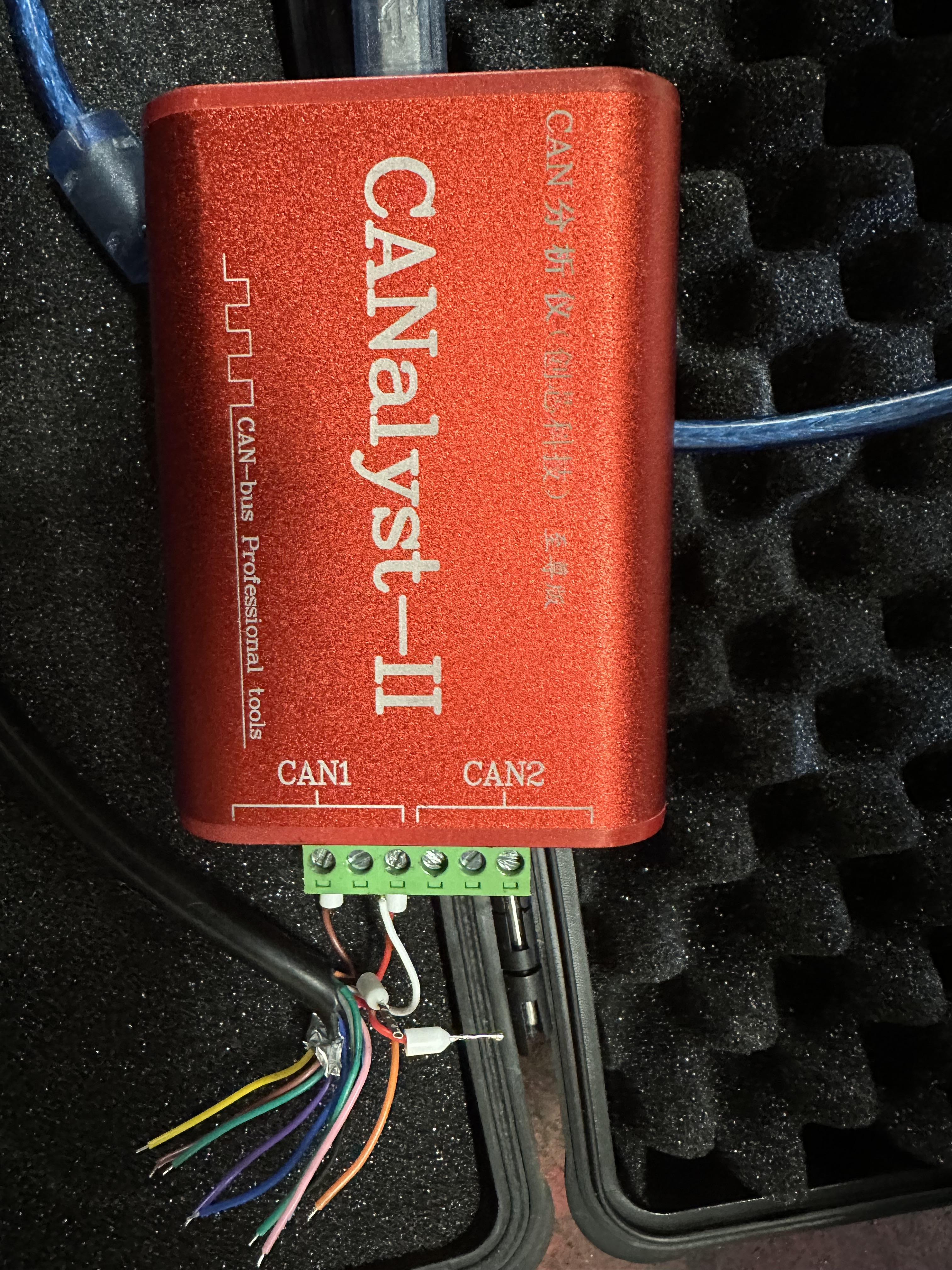

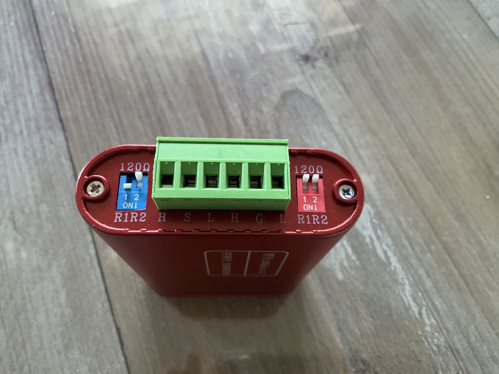

Die Software haben ja alle hier.Ist im Paket von castertroy enthalten.
@Frank Nur die BMS-Software funktioniert. ZLG Can Pro nicht. Währe cool wenn du mal ein Bild hoch laden kannst mit den Beschriftungen auf deinem Adapter. Hier gibt es große Unterschiede. Mir ist noch unklar wie du ein Update mit der Software auf die Alrendo spielen kannst ,

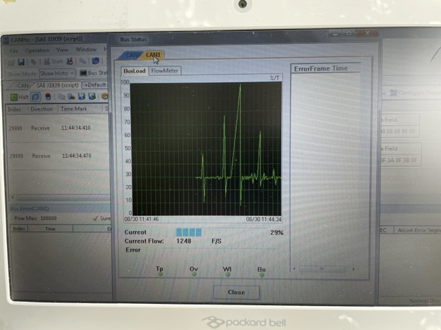

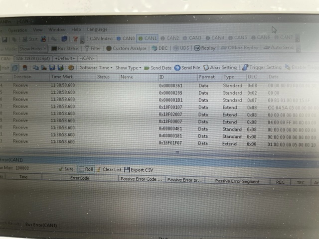

Ich habe heute noch mal einen Datenpaket aufgezeichnet und nach Hilfe gefragt da nicht klar ist ob die Maschine wirklich das J1939 Protokoll nutzt .

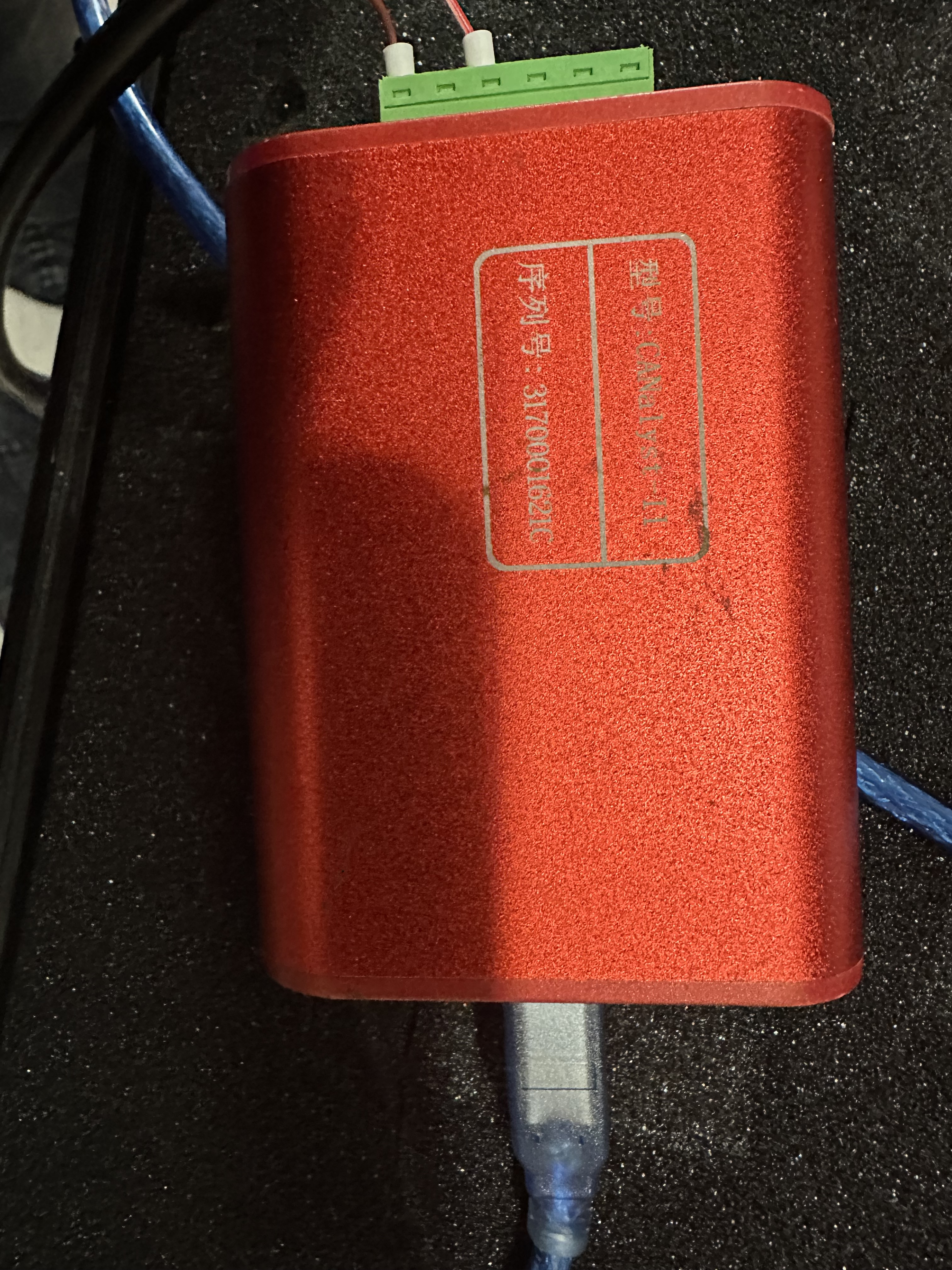

Sorry habe es immer wieder vergessen, hier das Bild
Gruß Frank
stefvienna
Beiträge: 621
Registriert: Mi 1. Jul 2020, 19:31
Roller: Alrendo TS Bravo & Bimie Grazie Sport Premio WR5
PLZ: 1050
Wohnort: Wien
Re: CAN Bus / ODB2
Beitrag von stefvienna »
Die Masse-Leitung hast Du nicht angeschlossen?

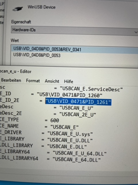

Das macht es echt noch rätselhafter . Bert911 hatte mir den gleichen Adapter geschickt .
Heute mal ZLG CanPro ausprobiert.
Läuft.
ZLG läuft nicht. Ich dachte das Frank ein anderen Chip drin hat.
Die Treiber von Alrendo beziehen sich glaube auf ein anderes Gerät.
Oben die ID´s vom instalierten Gerät und unten aus den Treibern von Alrendo
BMS hatte ich heute auch noch mal dran .
Da gibt es sogar ne Zeile mit Datum und Uhrzeit . Ob man die da Stellen kann ,keine Ahnung . Die 54 , der Bereich lief im Sekundentakt weiter.

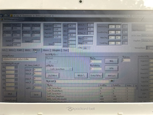

Aktuell klappt es bei mir auch nicht mehr . :shock: Ich habe heute das Canalyst mit dem ECU Tool zum Laufen bekommen und in allen Modi’s
volles rekuperieren eingeschaltet und die 60km/h im Eco Modus auf 80km/h erhöht. Das sieht also eher nach einem Problem mit der BMS-Software aus als mit den Canalyst-Adapter .
Das sind meine Einstellungen .
