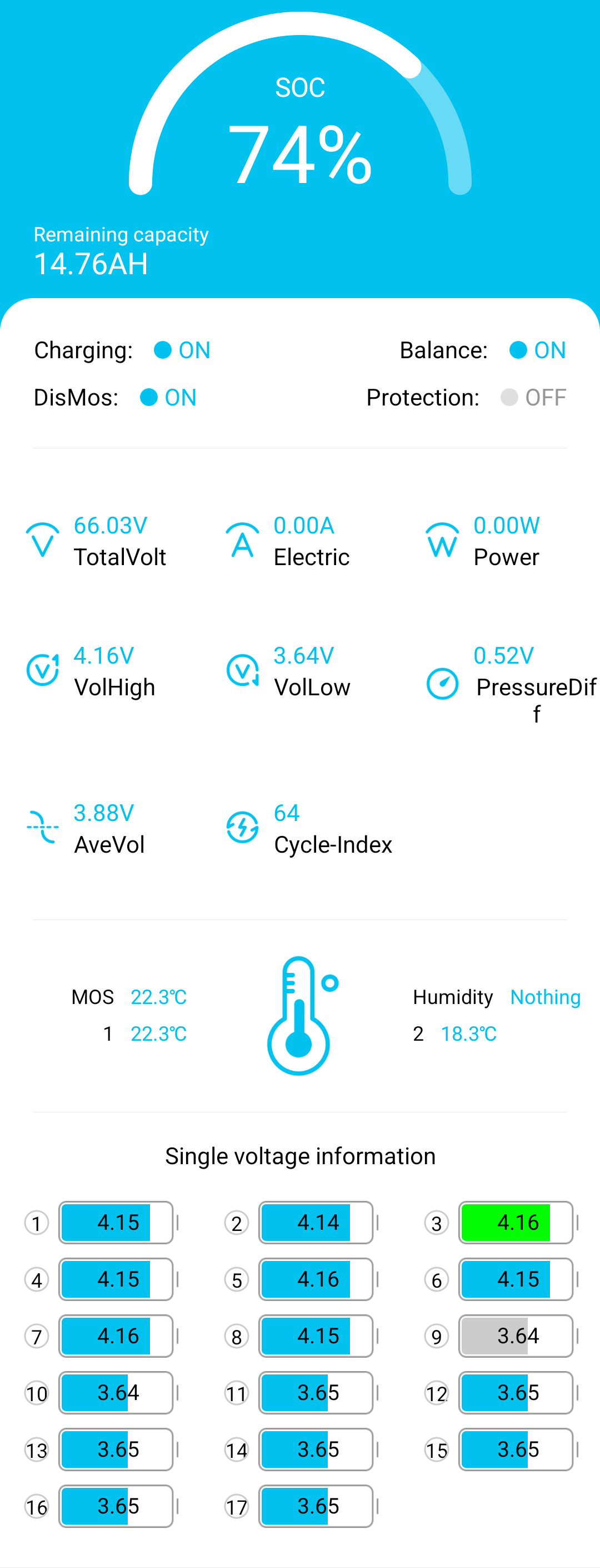

Versuche mal ob Du noch ein BT Signal bekommst, damit kannst die Schalter Laden / Entladen wieder einschalten.

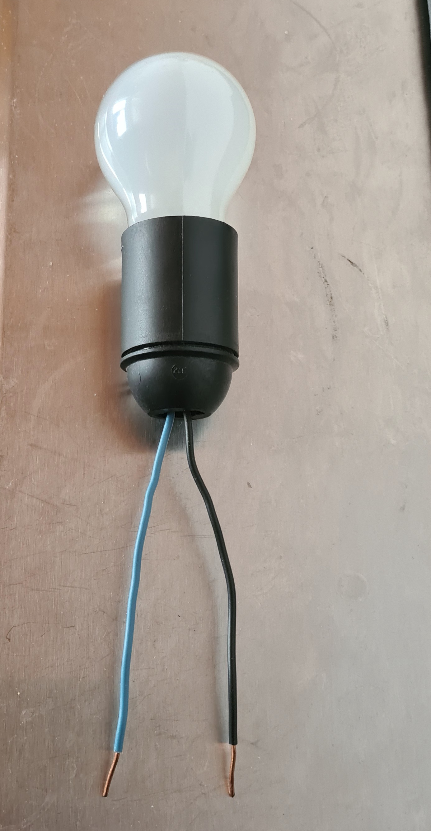

Nächste Möglichkeit zB 220V 100 W Glühbirne in E27 Fassung in die Buchse stecken, kann 2 Tage dauern bis sie leuchtet, dann kann man wieder laden.
Gruß Conny

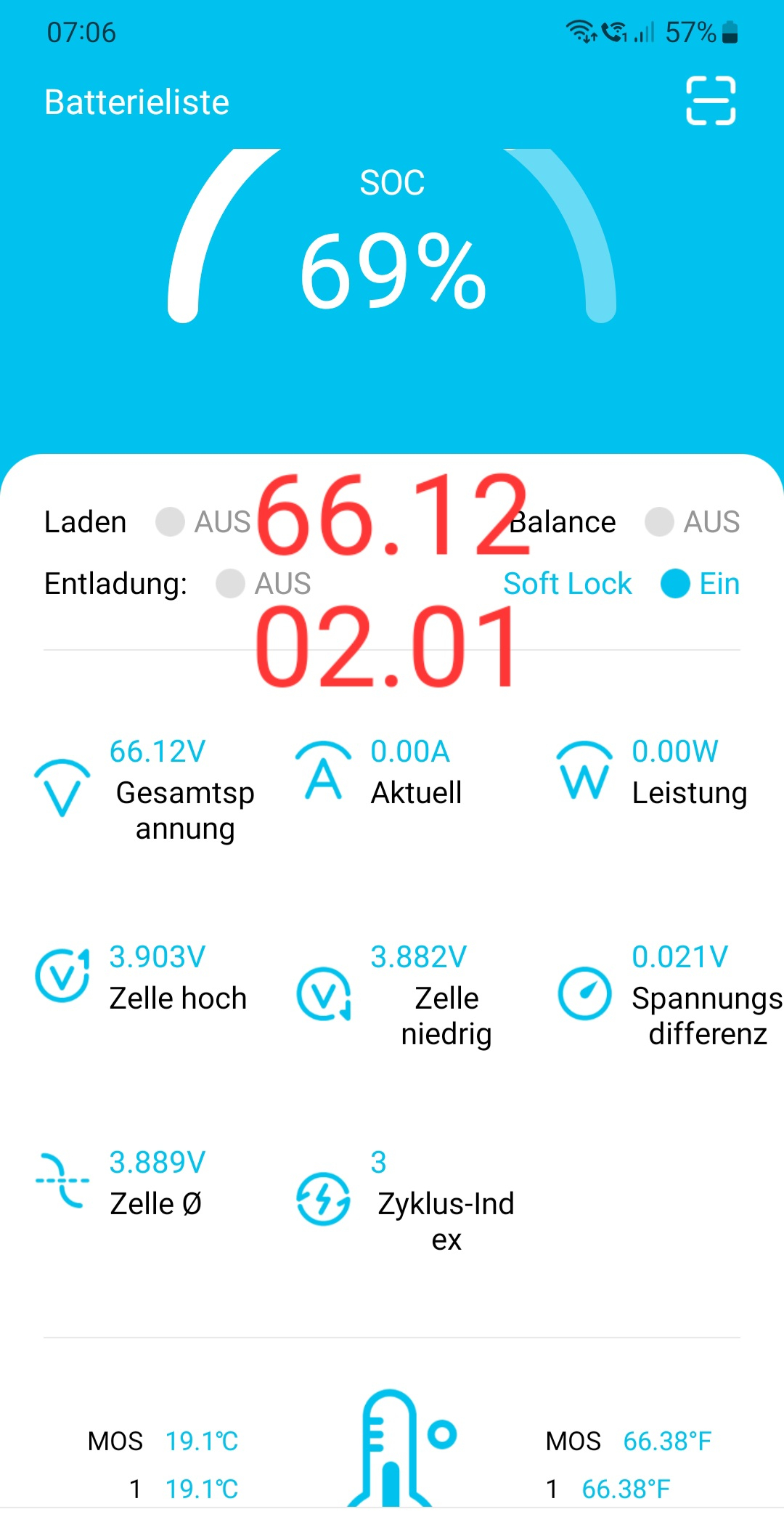

Eine geringe Spannung unter 10 V kann man messen, ist schon lange her. Mein desolater Akku läßt sich gut überwachen und verliert in 10 Tagen ca 0,2 Volt. Ausgang abgeschaltet + Softlock !

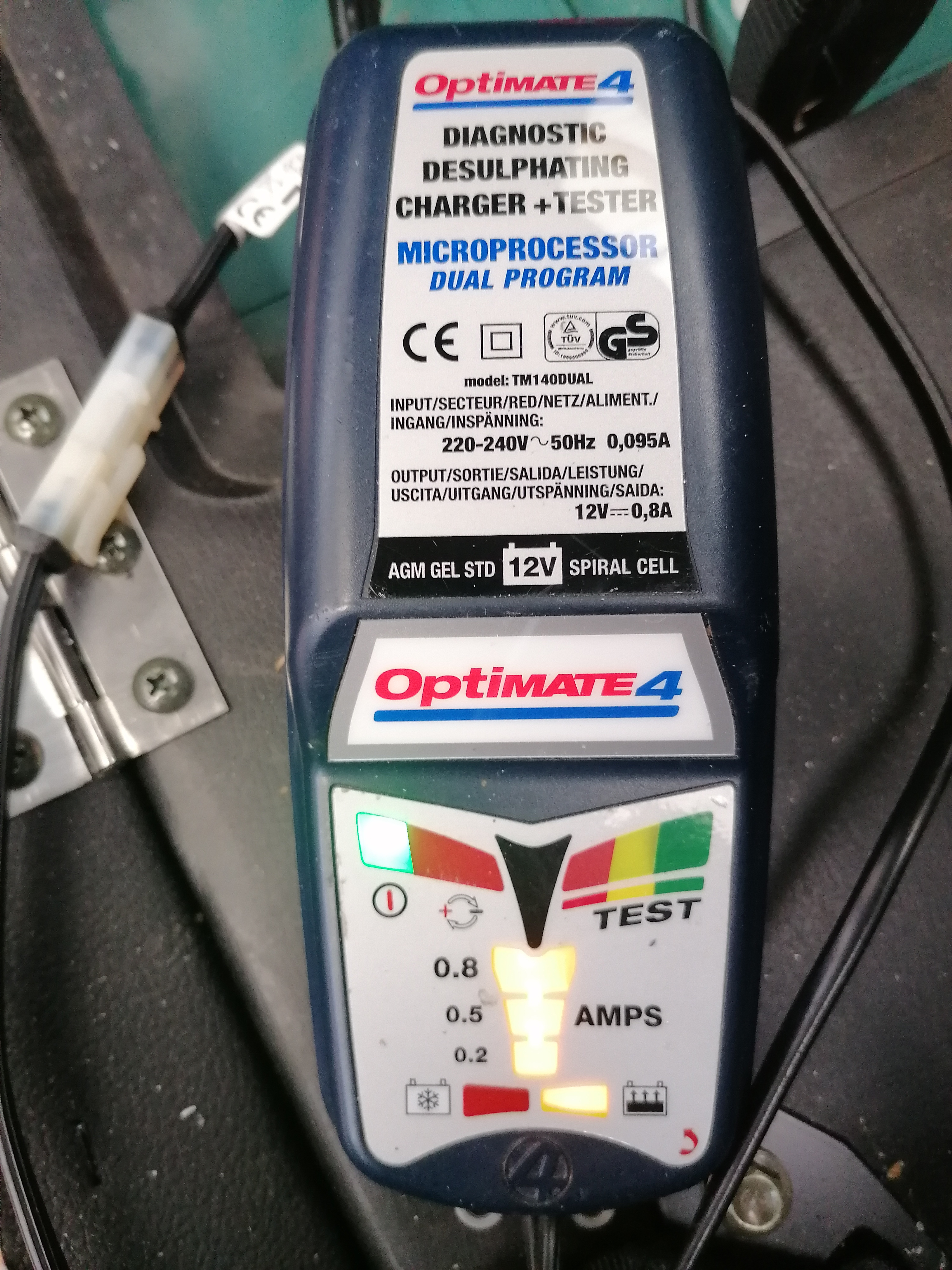

ich hatte auch mal so einen Fall und mein Optimate 4 hat den Akku wieder zum Leben erweckt, incl. entsulfatisierung, alles automatisch.

Conny liegt da schon richtig. Beim Econelo Akku schaltet das BMS schon relativ früh den Ladekanal ab- da kann es den Zellen noch gut gehen.
Wenn man über die BMS-App keinen Zugang mehr hin bekommt, muss man den schwierigen Weg gehen:
Akku aus dem Gehäuse bringen ist die erste Hürde. Ich habe das mit einem 40cm langen Konditormesser, viel Schweiß und Fluchen nach zwei Stunden geschafft. Das Ding ist extrem gut eingeklebt.
Dann kommt Hürde zwei: An der BMS-Steckerleiste mal alle Zellenpacks messen, ob nicht eines auffällig aus der Reihe tanzt. Sollte da alles unaffällig sein, kannst Du hinter dem BMS das Ladegerät mit Wurfleitungen 2,5mm² mal 5 Minuten anklemmen. Es wird dann laden und die Zellen insgesamt über die Abschaltspannung bringen. Ab da ist nach wiederholetem Anstecken des Ladegerätes auch Dein BMS wieder auf "Laden".
Dann hast Du auch wieder Zugriff auf die App und kannst Dir die einzelnen Zellpakete anschauen wie stark der Drift ist.
Das mit dem Akku aus dem Gehäuse schneiden wäre überflüssig, wenn nicht das BMS längs am Akkupaket so unzugänglich angebracht wäre :roll:
Ich hatte ebensfalls schon einen "neuen" Econelo mit 29km auf der Uhr, welcher nach dem ersten Winter tod war. Leider waren da zwei Zellenpacks defekt. Auch andere Econelos hier im Forum sind schon frühzeitig den Akkutod gestorben- ist schon bekannt, dass die Akkus nix taugen.

conny-r
Beiträge: 2514
Roller: E-ECONELO DTR 35Ah
PLZ: 36
Re: Econelo DTR - Akku TOT
Beitrag von conny-r »
@Andy Alles Gute im Neuen Jahr :)
Hier mein Akku aus der gleichen Serie... welch ein Zufall :lol:
Gruß Conny

danke für die Hinweise ich hab jetzt mal eine 60W Glühbirne dran gehängt - 100W nicht auffindbar im Haus ;-) ....
