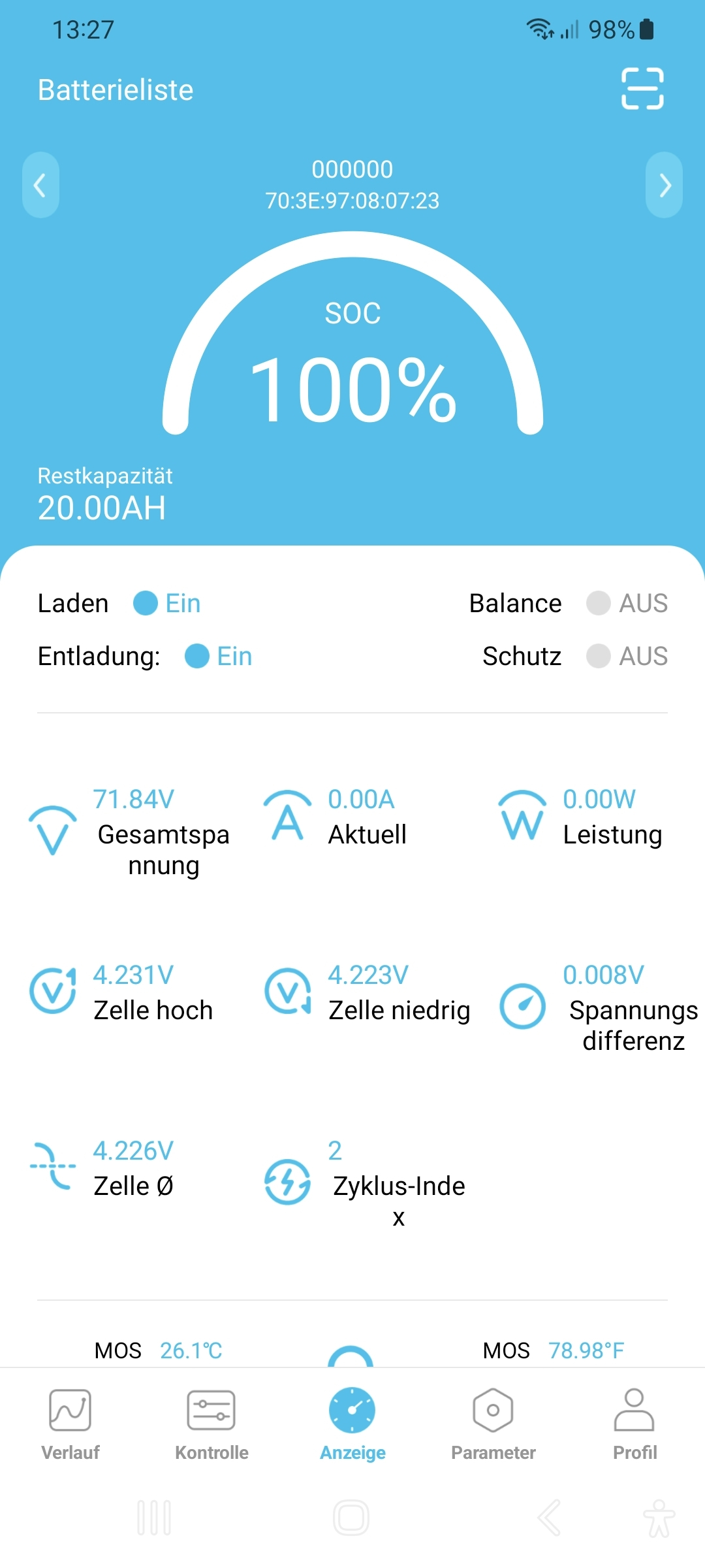

Habe den Original DTR 60 V 20 Ah wieder auf Vordermann gebracht.
Gruß Conny

Der Akku-
Mein originaler hat leider kein Bluetooth zum auslesen
