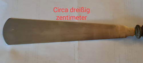

Wenn ich es noch mal tun müsste, würde ich wie Andy verfahren. Auf einer Seite erst den schwarzen Hartschaumstreifen von dem Block lösen, dann die andere Seite vom Gehäuse, möglichst am Stück lösen und entfernen.
Den Spatel habe ich vorn einseitig angeschliffen.
Wenn das gelungen ist kann man den Akku auf den Kopf stellen und ein paar mal auf ein Brett aufschlagen.
Gruß Conny
