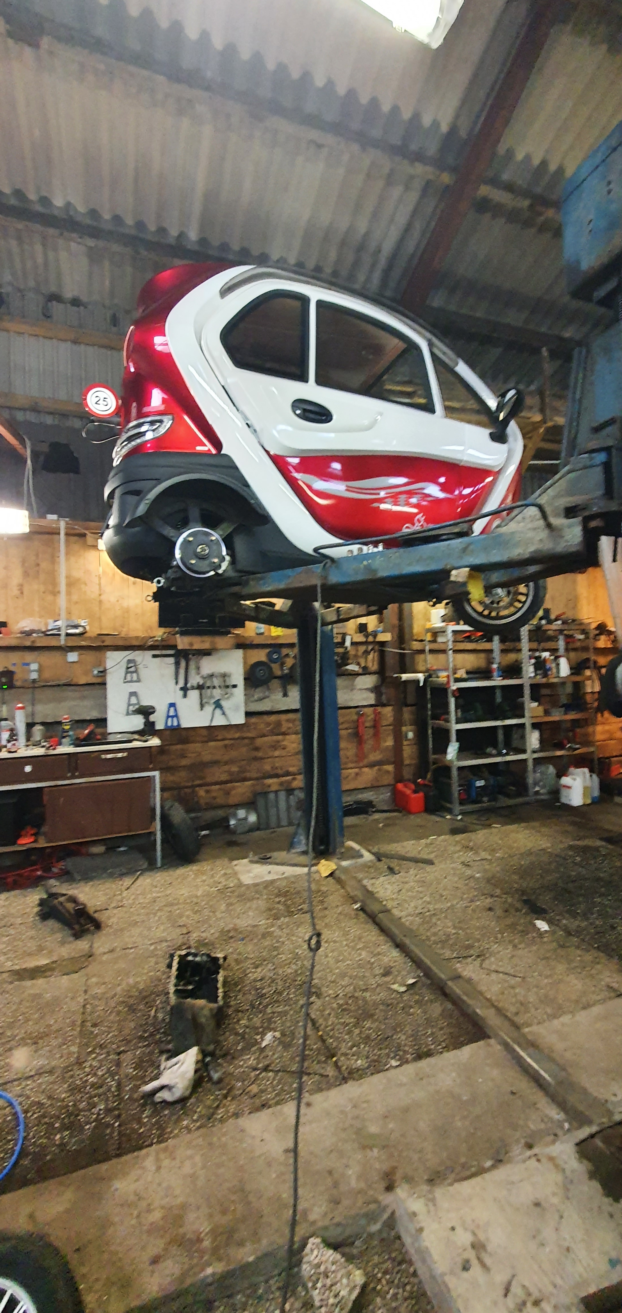

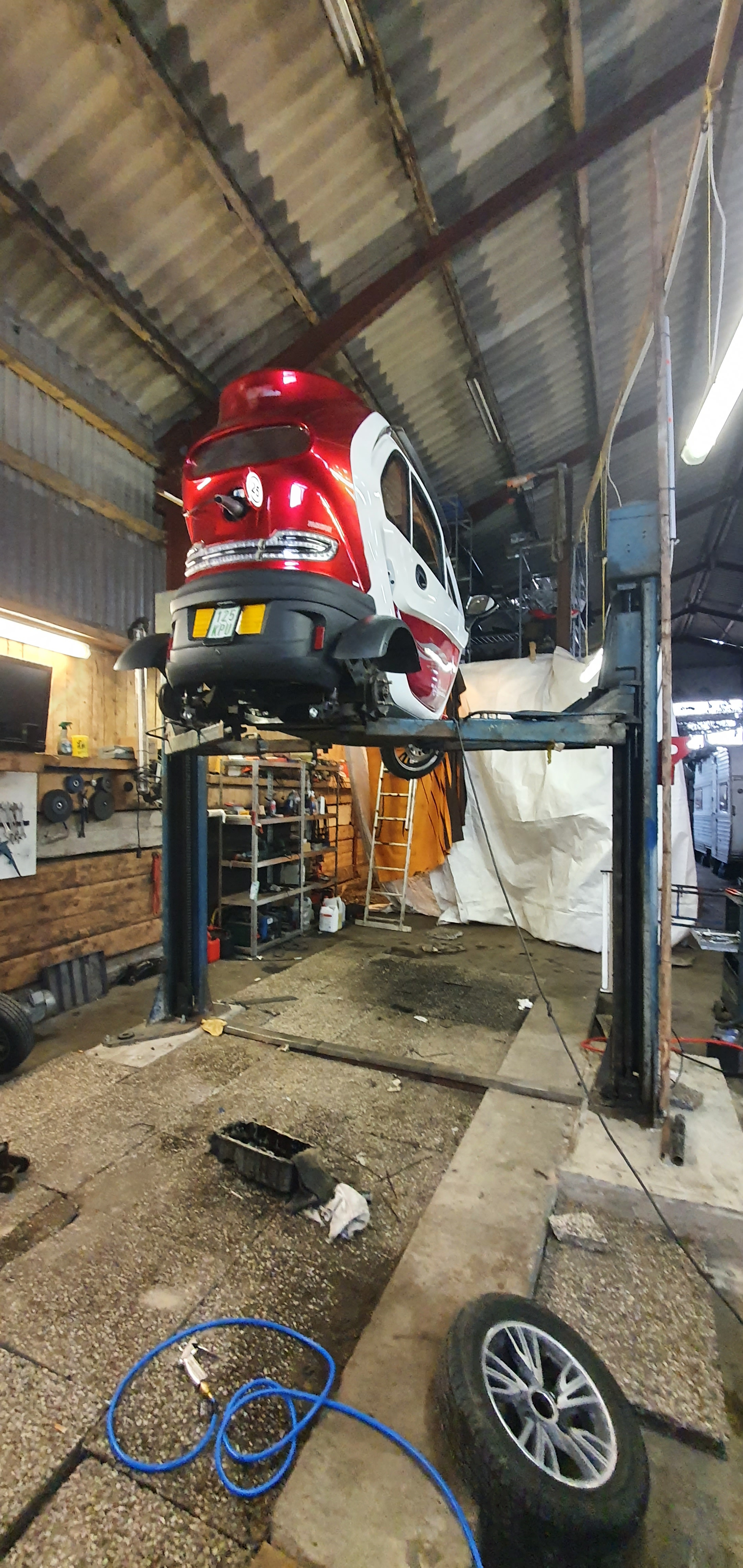

Moin moin leute, Ich habe gestern mal alle Stecker vorne so wie hinten gezogen und mit Kontakt spray eingesprüht der Fehler mit dem Gas trat bis jetzt nichtmehr auf. ( war aber auch nur ganz sporadisch mal ) nun habe ich aber ein Schleif Geräusch welches von hinten kommt und mir ist aufgefallen das mein Differential mit Öl tropft. Vermute das kommt daher. Ist es möglich den Deckel vom Differential dicht zu bekommen ohne Motor und Achse auszubauen? Welches Öl nutz ihr ? Mfg

wegen Undichtheit Hinterachse, wo tropft es raus?
Zum Öl, da kommt Getriebeöl 85 W 90 GL 4 rein, ist bis minus 12 Grad fließfähig,
oder 80 W90 GL4 bis minus 26 Grad.
Gruß Günter
Gruß Günter

Manchmal drückt es sich auch nur aus der Entlùftung der Einfüllöffnung raus.
Oben auf dem Differential.

Das ist bei mir auch, wische ich ab und zu mit einem Lappen ab.
Laut Beschreibung soll bei mir 1 Liter rein, ist viel zu viel, habe 0,6 L eingefüllt. Das sind Öldämpfe die entweichen.
