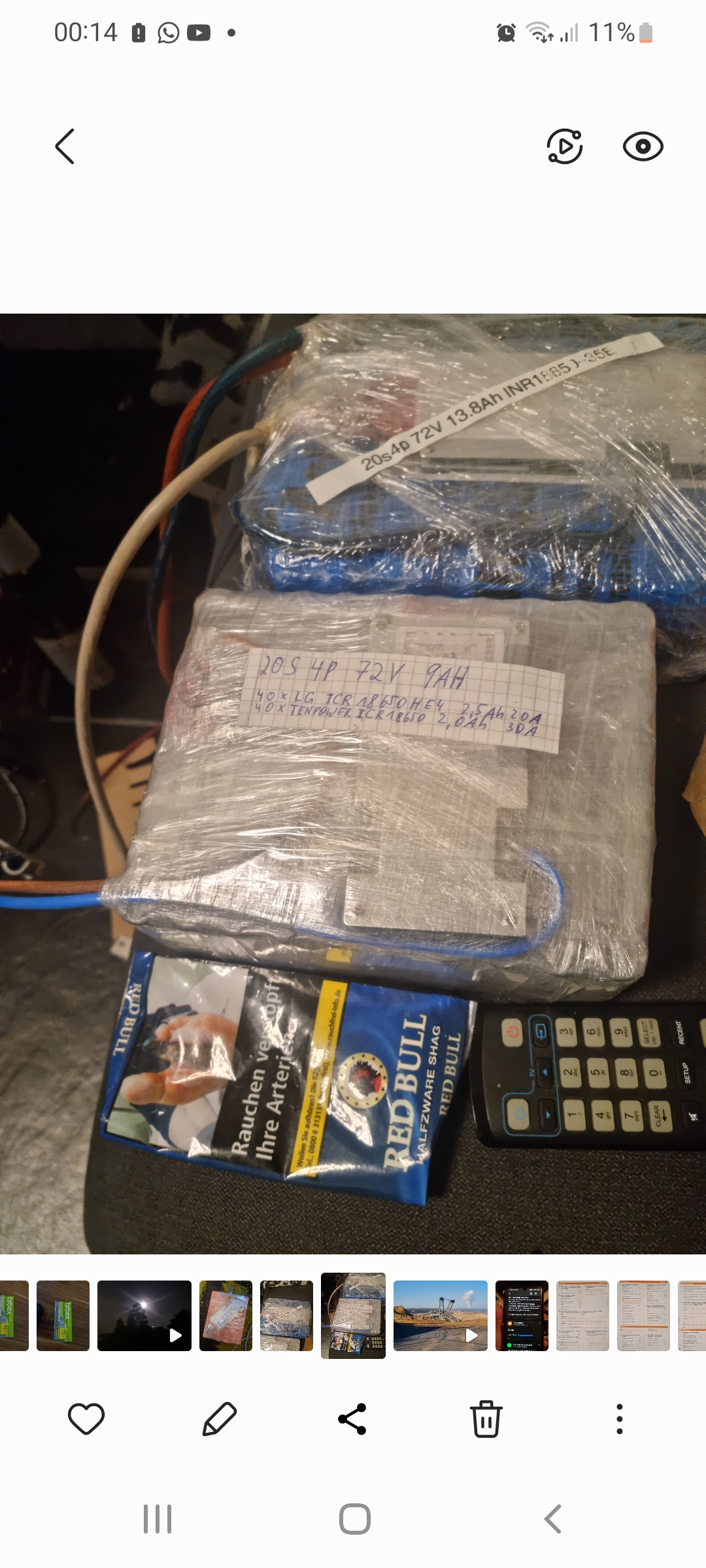

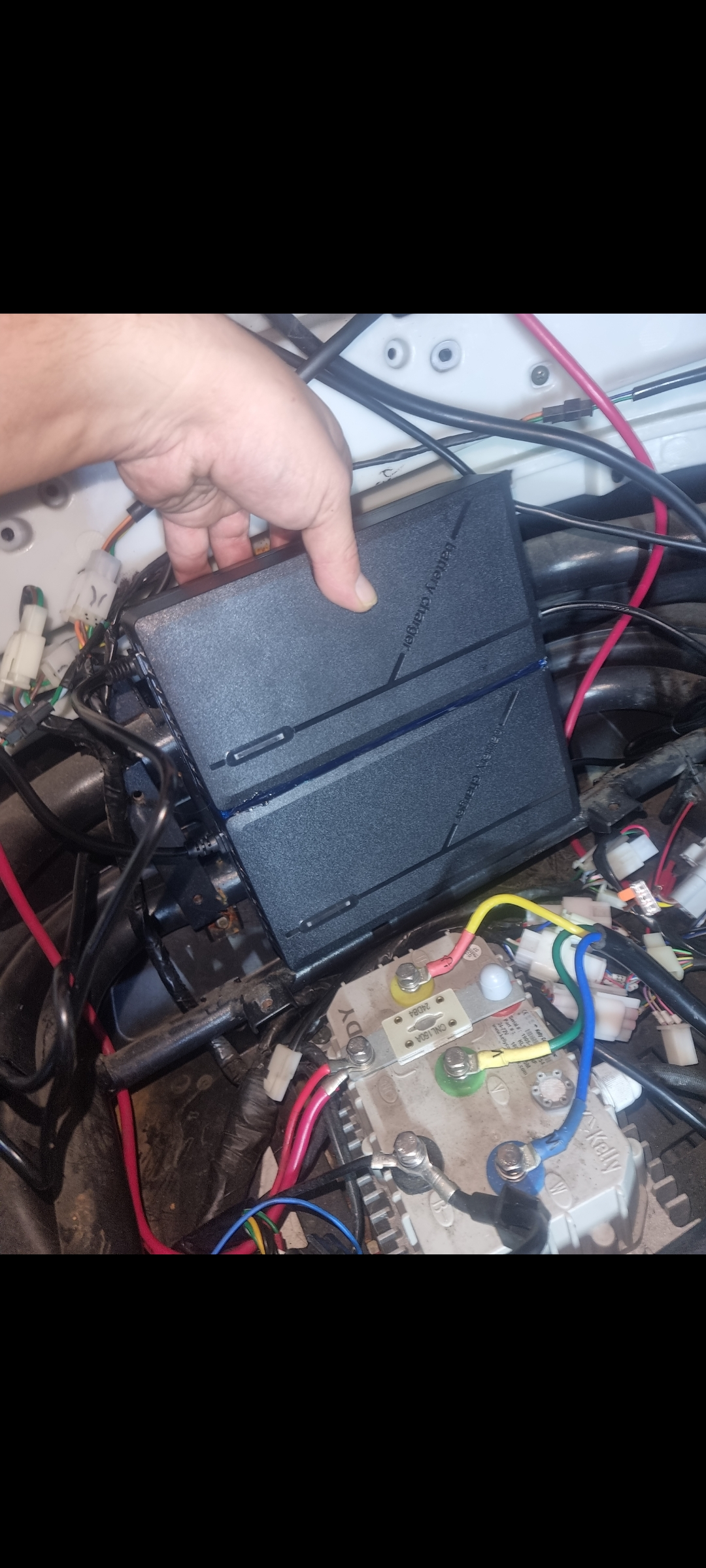

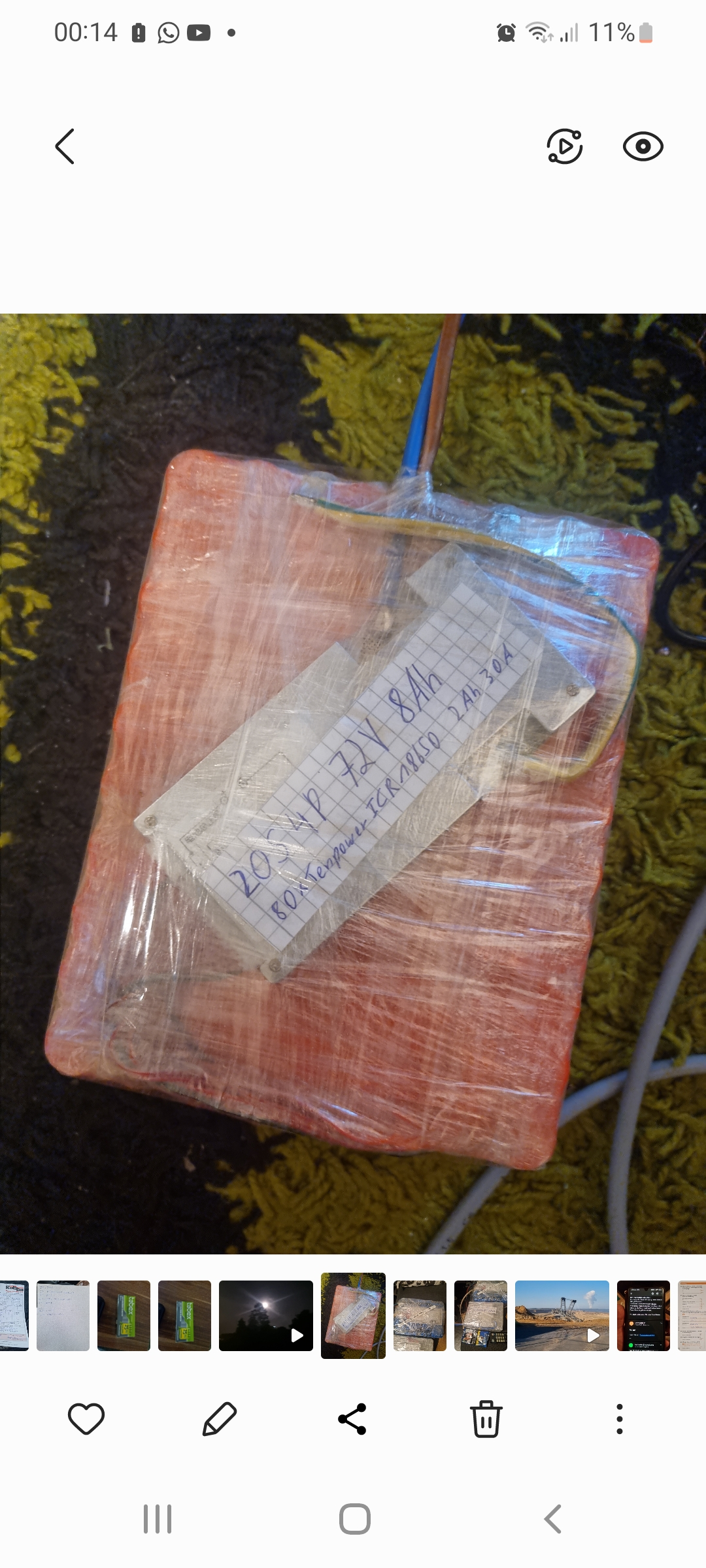

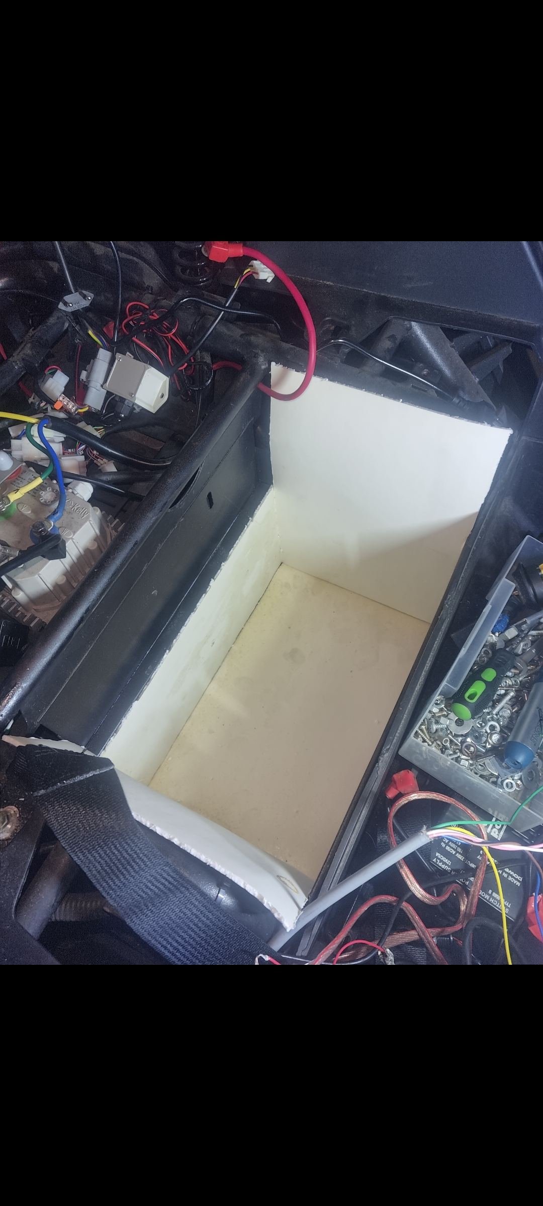

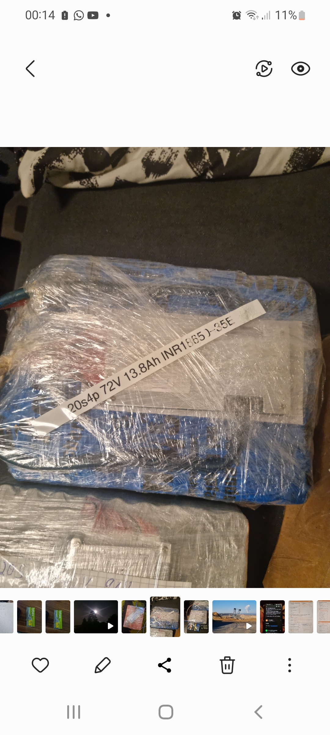

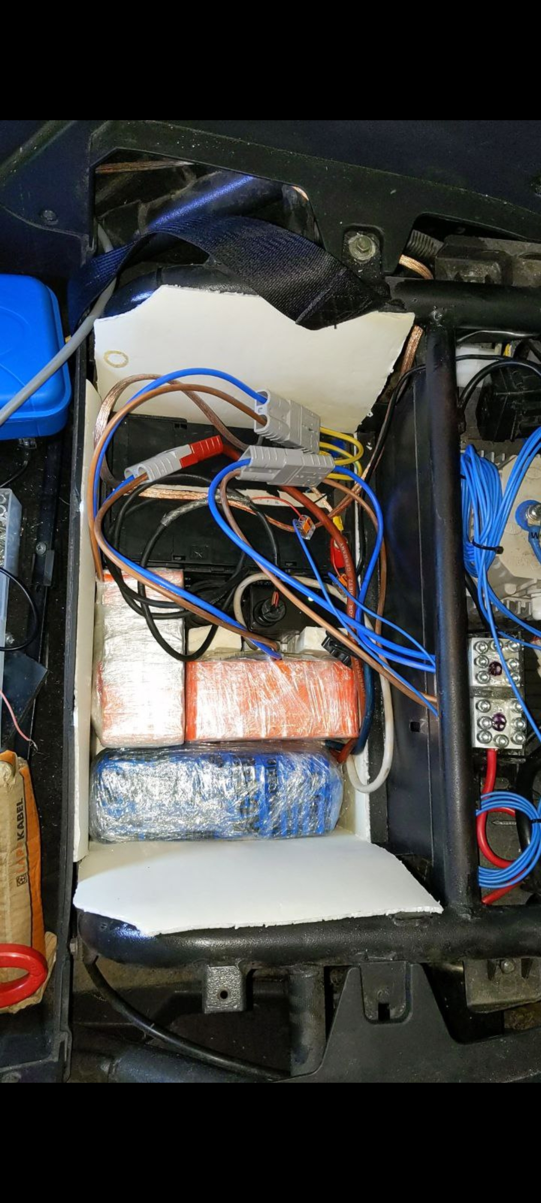

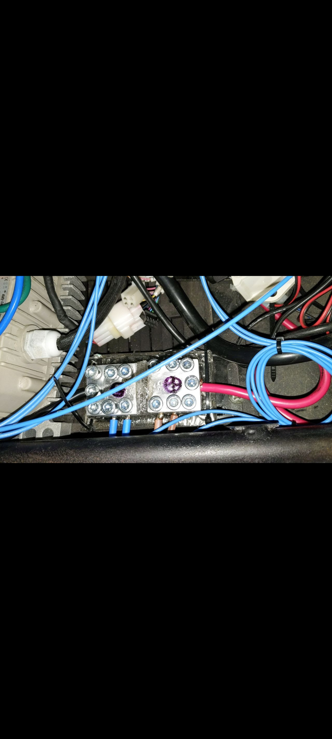

Mahlzeit in die Runde. Da ein Bleiakku bei mir kaputt war , habe ich nun auch auf Lithium umgebaut. Die Akkupacks habe ich selbst verschweißt 20s4p (18650 Zellen)und jeweils mit BMS versehen. Die 2 billig Ladegeräte von AliExpress verrichten wunderbar ihre Aufgabe.Ein Bleiakku habe ich für die 12v Versorgung drin gelassen.Sieht noch etwas wüst aus aber wird noch verschönert :lol: . Möchte auf 60Ah im gesamten kommen und momentan sind 30ah verbaut. Hab noch keine Reichweitentests gemacht. Hab den 1500Watt Motor drin. Hat jemand das gleiche Modell und kann in etwa sagen wie viel ah pro Kilometer er pi Mal Daumen verbraucht?

Komme mit den 60V 100Ah im Sommer so ca. 70-80km im Winter mit Heizung etc. Ca. 50km
