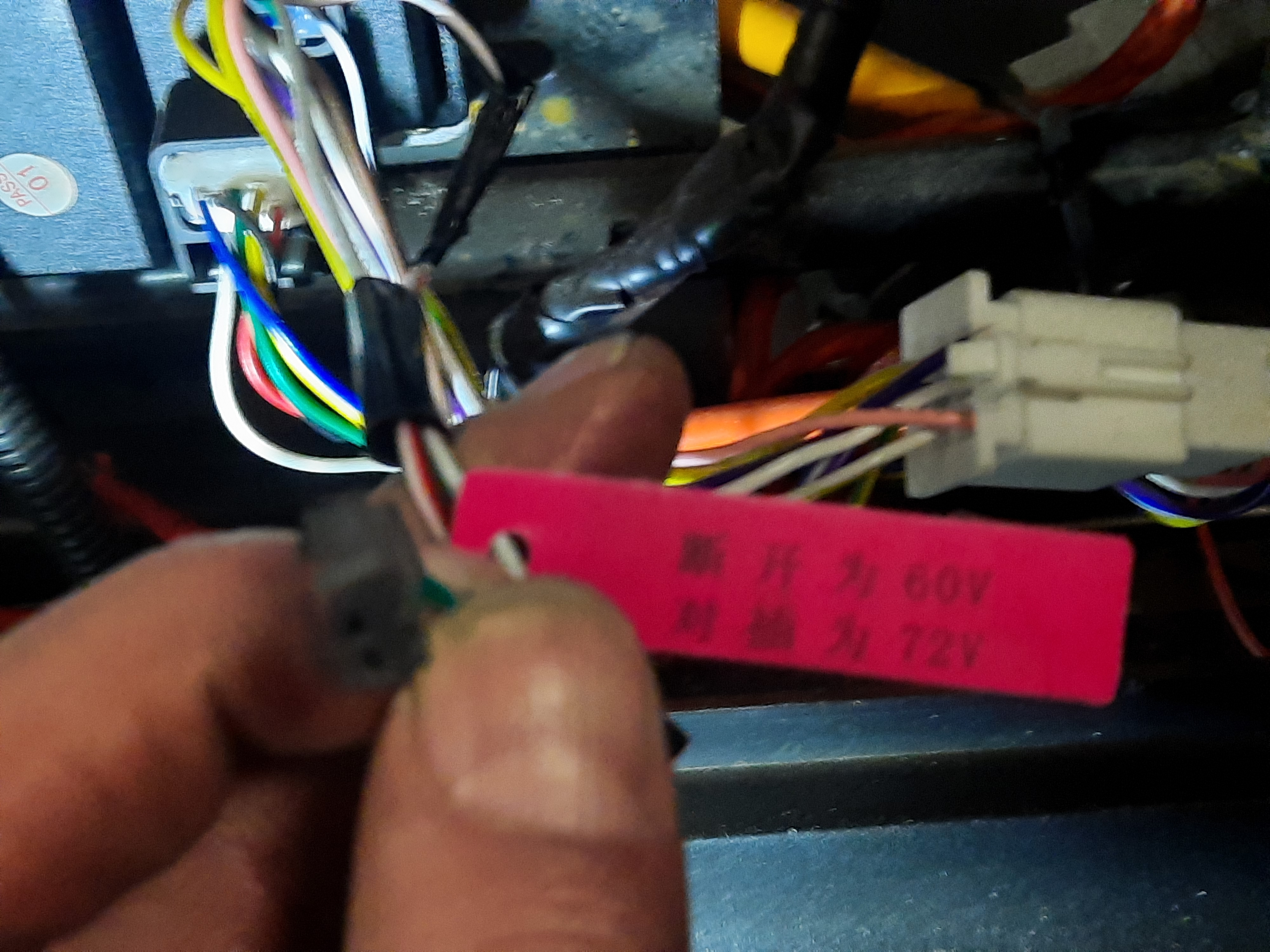

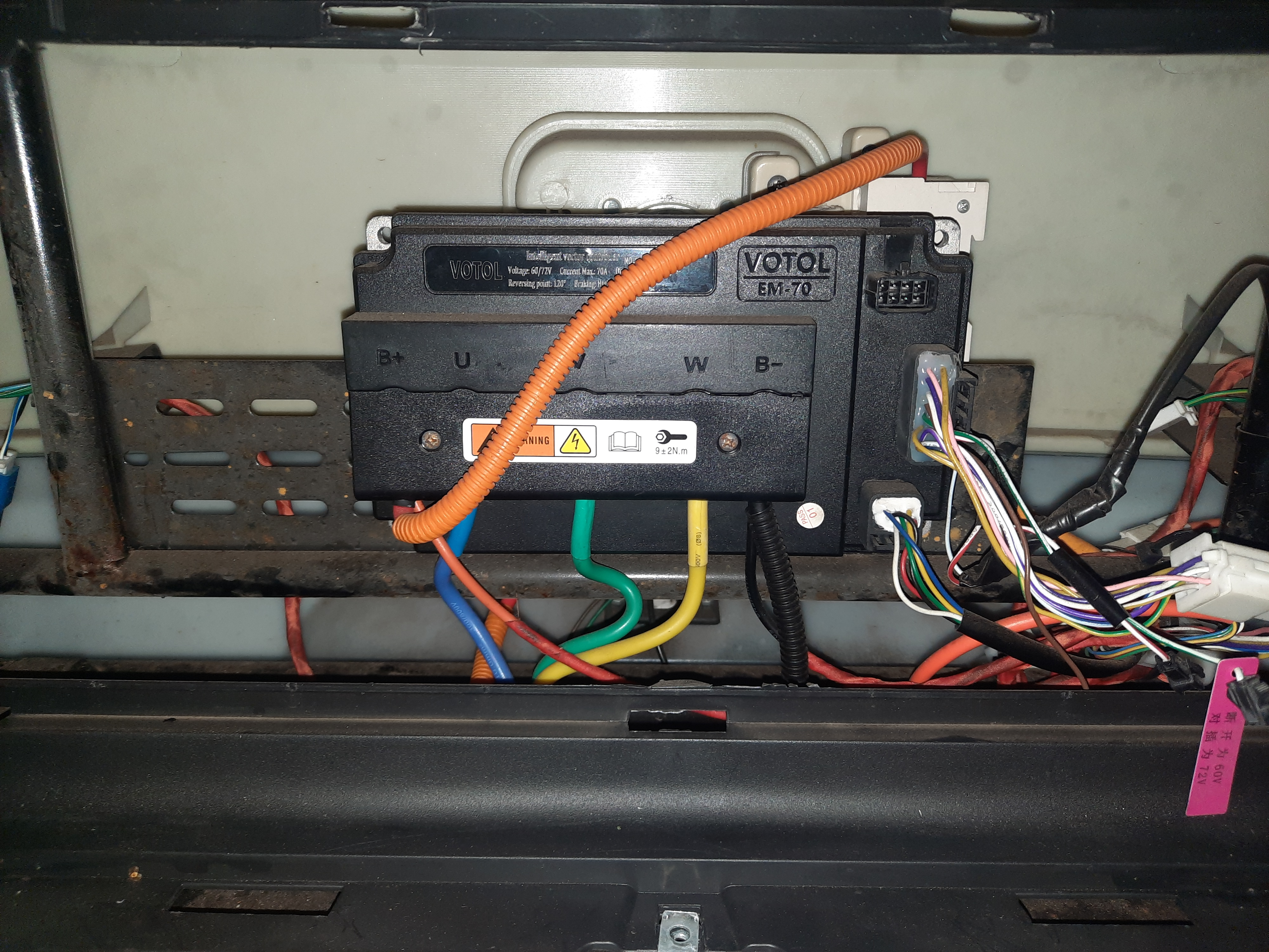

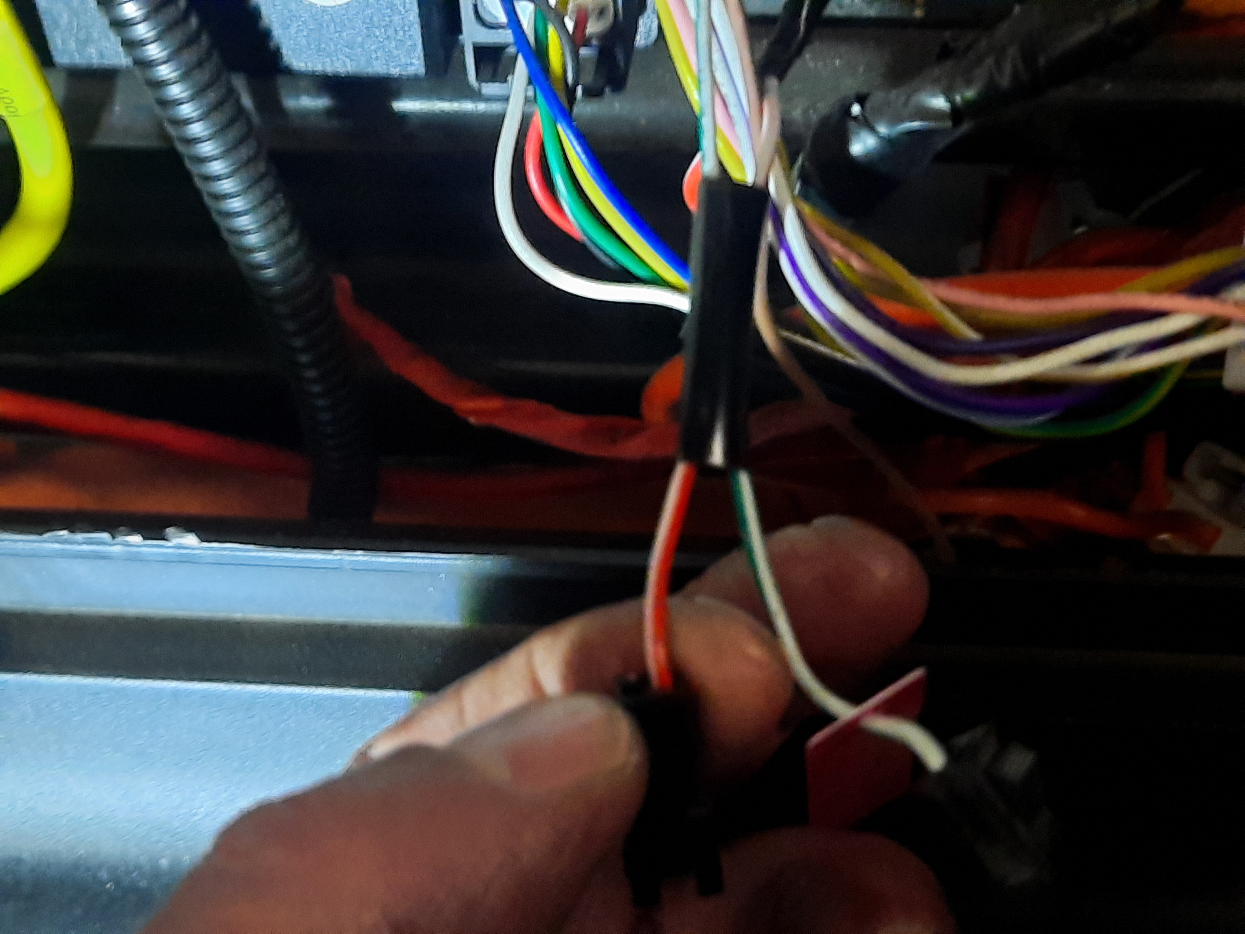

ich habe mir meinen Controller angeschaut.
Der heiẞt Votol EM 70. Voltage 60/72. Currant 70A max.
Under Voltage 52.5/63V. Da ist ein Kabel mit einem Zettel dran, da steht drauf, getrennt auf 60V. Und 72V für Stecker.
Es steht auf chinesisch drauf, habe ich übersetzt.
An dem Controller ist ein Steckerplatz mit 8 Pins frei ich weis nicht was da dran kommen soll.
Bilder habe ich dabei gemacht.
Vielleicht kann mir jemand sagen ob ich den Controller auf 72V umstellen kann. Oder was ich machen kann das die Kiste endlich ein bischen mehr Power hat.
Gruẞ
Andi V8

Re: Umbau 60V auf 72V
Die Infos über den Controller klingen doch schon mal sehr gut. Wenn du den Controller mit der Steckerkupplung auf 72v einstellst, dann sollten die Parameter (Ladeschlussspannung und untere Entladegrenze) passen. Dann brauchst du natürlich noch 6 gleiche 12-Volt-Batterien.
Von den "Kohlenstoffakkus" habe ich keine Ahnung. Daher habe ich mal ein bisschen gegoogelt. Klingt ganz interessant. Von Wartungsbedarf habe ich nichts gefunden, im Gegenteil: die Dinger können evtl. in unterschiedlichen Lagen verbaut werden, also nicht aufrecht. Aber vielleicht können sich hier die Spezialisten für Traktionsbatterien mal äußern.
Die Kapazität kannst du beliebig erhöhen, solange die Dinger noch reinpassen. Sie bemisst sich in Ah=Ampere hour=Amperestunden. Also Stromstärke*Zeit. Mit 100Ah gibt der Akku 100 Stunden lang 1Ampere ab. Oder (theoretisch) eine Stunde lang 100A. Wenn du ständig die Höchstleistung abforderst und ständig 70A verbrauchst, ist ein 100Ah-Akku nach knapp 1 Stunde 30 Minuten leer. Alles theoretisch, weil eine Bleibatterie NIE ganz leer werden darf.
Die Leistung ergibt sich aus Stromstärke A * Spannung W. Mit der Erhöhung der Spannung steigt also die Leistung (in Kilowatt kW). Die größere Batterie erhöht die Reichweite und liefert mehr Strom.
Alles in allem: ein guter Plan.
Schöne Grüße, Bertolt
