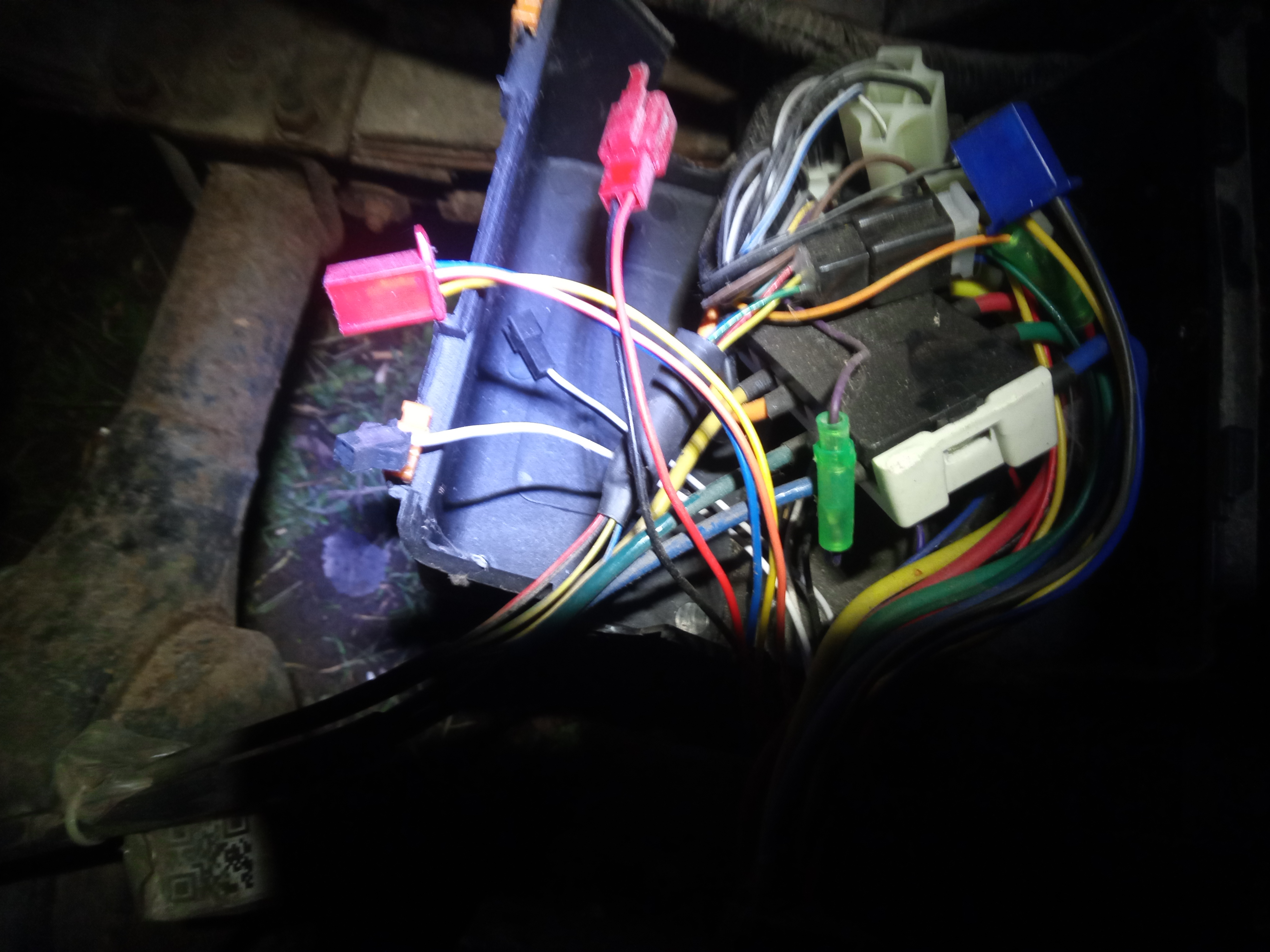

Ganz schöner Kabelsalat! Da sind drei Stecker die nicht verbunden sind und der rosane Draht vin einnem der roten nicht verbundenen ist blank. Zum Motor geht einer mit Drei Kabeln und einer mit fünf.

Re: Elektrofrosch Big will nicht mehr
