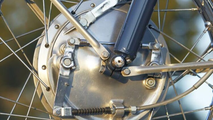

Bei der bremse unten ist der Gegenhalter des bautenzugs nicht befestigt . Das ist der Gegenhalter In dem und oben am Griff oder Fussbremse ist der fest . Und das innere die Litze muss darinaufen . So ist er nur oben fest und wenn du jetzt Zügen tust drückst die Umstellung gegen die Scheiben . Auch ist vorne der Gegenhalter Olten ja ganz auf die Schraube an der Litze gedreht und weil es nicht langt noch Scheiben drunter . Also das ist lebensgefährlich . Hoffe es wird verstanden .
Pass Mal gut auf das nix passiert auch wenn es nur ein leibfahrzeug ist . Ich würde das drodsdem bemängeln und auf Reperatur pochen
Beispielbild angehängt

Vielen Dank für die Antwort und die Erklärung.... Das schaue ich mit nochmal genauer an.

Alleine schon das die Bremsen mit Bowdenzüge n ausgestattet sind ist grenzwertig, da gehören ordentliche Öldruck-Bremsen rein bei dem Gewicht, und dann noch fehlerhaft, das ist wirklich schon fast strafbar!

Du kannst auch die Scheiben ganz rausmachen wo zuviel sind . Den Hebel von der Welle abziehen und ihn 3 bis 4 nicken nach vorn machen . Und wieder die bremse einhängen . Müsste auch gehen . Aber nicht zu viel weil sonst der Nocken in der Trommel sich dreht .Monstertruck hat geschrieben: ↑So 4. Jul 2021, 18:55Vielen Dank für die Antwort und die Erklärung.... Das schaue ich mit nochmal genauer an.

ja Danke- schaue ich mir nachher mal an.
