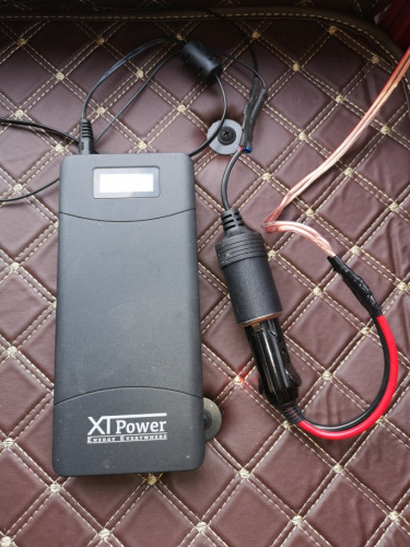

Eine technische Frage stellte sich noch: Der Scheibenwischer funktioniert nur über eine (nicht mitgelieferte) Batterie und wird per Zigarettenanzünder betrieben der da so lose rumbaumelt. ich habe mir ein entsprechenden Adapter auf USB besorgt ,das ich den Wischer per Akkubank betreiben kann.
Die Akkubank ist ein großes Teil mit einstellbarer Voltzahl etc. und kein Telefonakkudingens. Irgendwie hat der Scheibenwischer nur so ein bisschen gezuckt und dann war Schluss.
Telefonsupport gabs nicht mehr da die Frösche jetzt Urlaub haben.
Kann hier jemand sagen welche Werte die Batterie haben muß um den Scheibenwischer zu bewegen. Auf dem Ding selbst gibt es keine Werte zu lesen. Und Scheibenwischer ist eigentlich gar kein so feiges Utensil hier im Norden an der Küste. Sollte schon laufen.

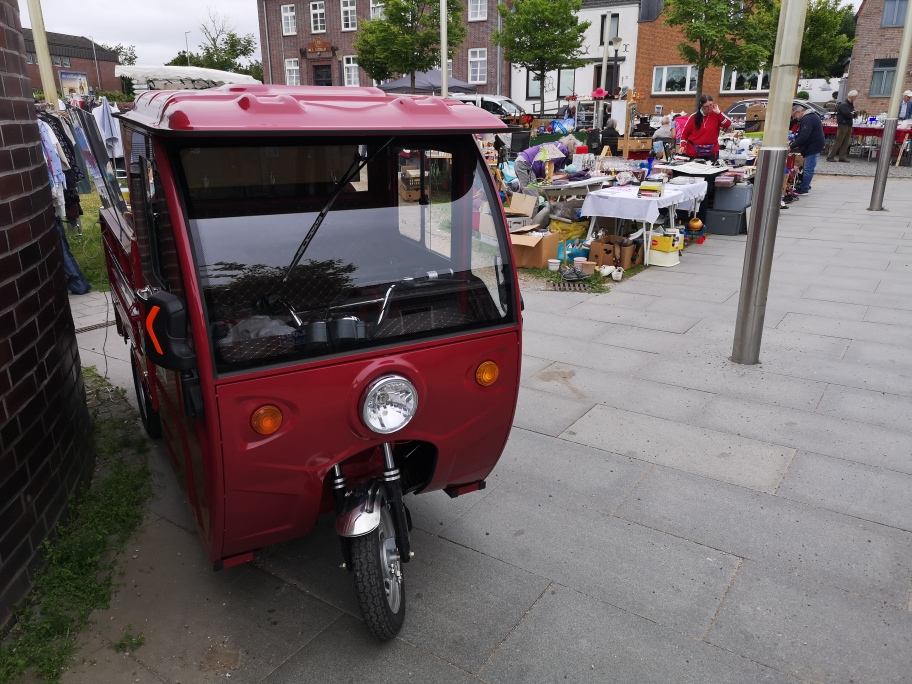

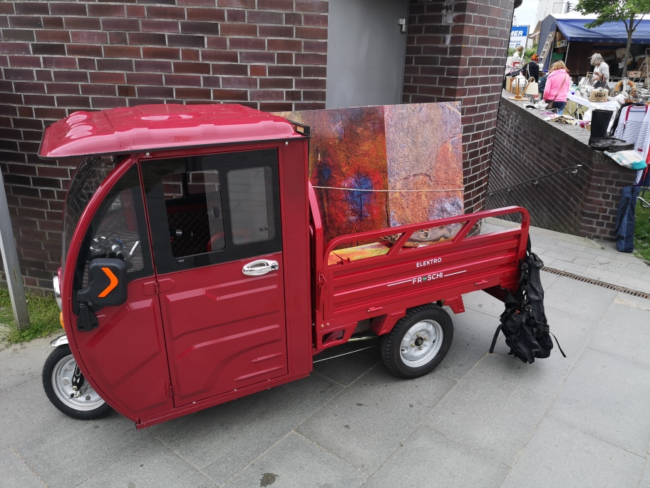

IMG_20210703_065508_resized_20210704_074753405.jpgIMG_20210703_085440_resized_20210704_074753172.jpgIMG_20210703_085505_resized_20210704_074752885.jpg
Frage 2 . Wie kommt es das deiner rot ist ?
Frage 3. Wo ist dein hubdach .
Und Frage 4 der extra hat doch vorne Scheibenbremsen . Und weiter
Wie sit es den mit der Leistung aus ?hast du uns noch mehr Bilder ? Wir hier werden ja immer ich vertröstet mit dem Fahrzeug .

Weil das ein Grand ist und nicht der Grand Extra den er bestellt hat.
Beim Grand gabs noch kein Schiebedach.

Ich habe versucht den Scheibenwischer mit 12 V zu betreiben - aber mehr als ein Zucken kam dabei nicht heraus.
Ampere ,Watt....jemand da eine Erfahrung?

ich habe das Problem gelöst. Es lag am falschen Eingang an der Akkubank. USB liefert natürlich keine 12 V. Hätte man wissen können... ich habe dann einen anderen Stecker an die KFz - Steckdose gebastelt - und siehe da : Es geht. Scheibenwischer läuft.
Bild von der Konstruktion habe ich auch gemacht.

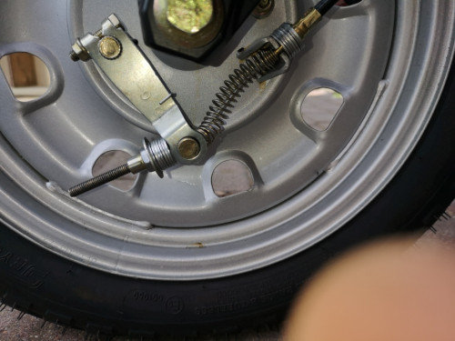

Abenteuerlicher -weil gefährlicher als die Scheibenwischergeschichte ist die Bremskonstruktion. 10 Unterlegscheiben hintereinander und die Feder ist auch zu lang. Wenn's mein dauerfahrzeug wäre würde ich das sofort ändern. Jetzt habe ich das erstmal durch ein wenig einstellen so hinbekommen das überhaupt eine Bremswirkung erziel wird. die anfänglich schlechte Bremswirkung hat auch nicht wirklich was mit dem Einschleifen der Trommelbremse zu tun - vielmehr ist die Bremsbowdenzugkonstruktion irgendwie aus dem gebastelt worden ,was da so rumlag oder sich auf dem Boden der Werkzeugkiste so angesammelt hatte. Kann man so machen.....
