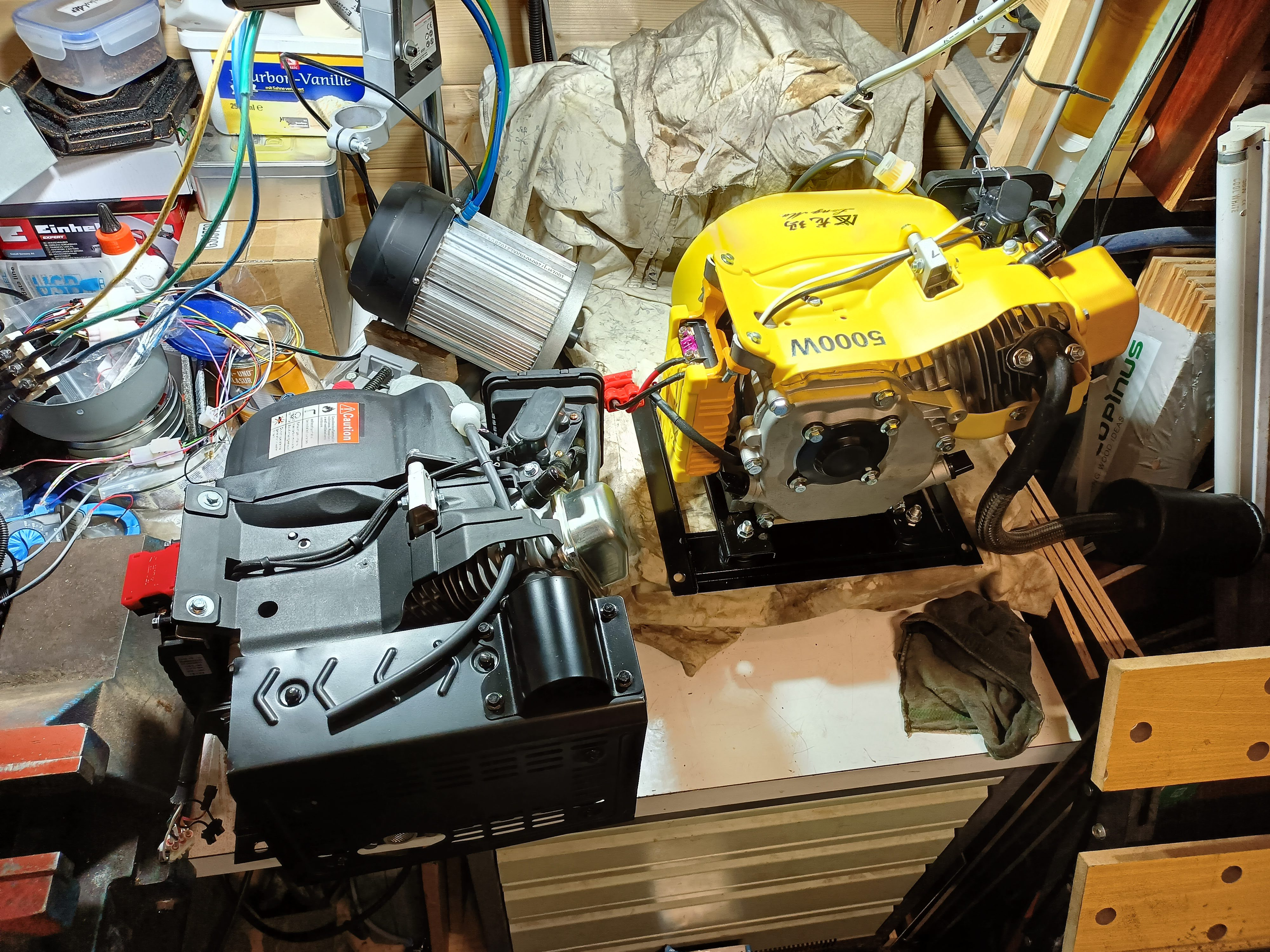

Die Module unterscheiden sich nicht wirklich. Sind bis auf den Auspuff identisch mit anderen Chinageneratoren. Im Big sind die gleichen wie im Max, nur die Aufhängung ist anders. Der Antrieb ist ein chinesischer Nachbau der 4Takt-Hondamotoren GX170, 172 ... . Also das, was da so in besseren Rasenmähern und Schneefräsen seinen Dienst tut. Als Treibstoff geht jedes Normalbenzin.
