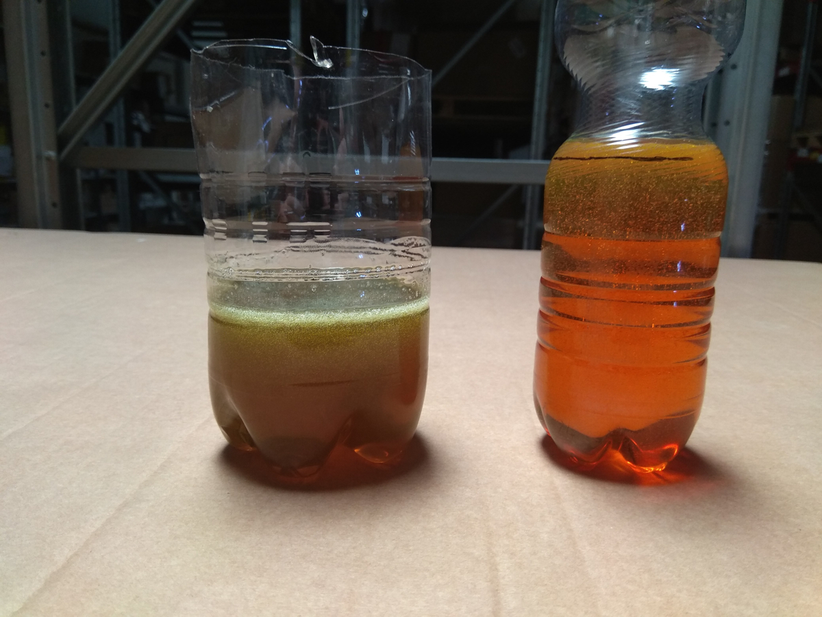

Guten Morgen allerseits,
ich bin der Neue, der aber schon eine Weile mitliest.
Ich wechsel das Thema mal wieder zurück. Ich habe nämlich auch so einige Beobachtungen gemacht.
Also musste es aus dem Getriebe/Motor-Block kommen.
Laufgeräusche, die nicht nur vom summenden Motor kommen, habe ich auch, allerdings keine schrillen.
Bei bestimmten Umdrehungszahlen und/oder wenn keine Last auf der Motor/Getriebe-Einheit liegt, negative, wie positive, vibriert oder interferiert es da unten mitunter ziemlich deutlich. Die meisten von Euch bekommen das wahrscheinlich gar nicht mit, weil Ihr denkt, das kommt von der Kette.
Der Witz ist, ich habe meinen Fury mit Riemenantrieb geliefert bekommen. Null Geräusche also bei der Kraftübergabe ans Hinterrad, somit kommen alle Nebengeräusche von vor der kleinen Riemenscheibe.
Klar, wenn man draufsitzt und zusätzlich alle Sinne darauf ausrichtet, ist es da, wenn man sich gerade ein wildes Rennen gegen überforderte Omas im Kreisverkehr liefert, merkt man davon nichts.
Aufgrund dieses Freds hier, habe ich mich kurzerhand dazu entschlossen, einen Getrieböl-Wechsel durchzuführen.
Gelaufen ist mein Fury knappe 600km. Benutzt habe ich L. M. L4 85W90.
Aus dem Getriebe rausgelaufen sind dabei 275g altes Öl, von dem niemend weiß, was das überhaupt für Suppe ist.
Hineingegossen habe ich 323g. Bei einer Dichte von angenommenen 885kg/1000l bedeutet das, dass ich ein Getriebe mit 310ml Öl bekommen habe. Hineingeschüttet habe ich demnach ca. 365ml.
Wer dafür gesorgt hat, dass weniger Öl drin ist, als laut Beschreibung bei einem Ölwechsel einzufüllen ist, weiß ich nicht, gibt 3 Möglichkeiten.
Die Fahrzeuge kommen mehr oder weniger befüllt in Europa an, der Importeur kippt bissli was rein, oder der Händler hat es beim Zusammenbau nicht vernünftig hinbekommen. Gerochen hat es übrigens irgendwie nach herbem Orangensaft....
Die Nebengeräusche sind meiner Meinung nach tatsächlich weniger geworden, selbst das Knacken meine ich nicht mehr so oft zu hören/zu spüren, hoffe, es ist kein Placebo-Effekt.
Meine Empfehlung geht also eindeutig dahin, den Ölwechsel jetzt durchzuführen, mit Markenöl und in der richtigen Menge.
Das ganze hat ohne Abtropfzeit ungelogen keine 3 Minuten gedauert. 1 Liter des Öls meiner Wahl hat 9,99 EUR beim A.*.U gekostet.
Zu guter Letzt auch noch ein Bild zum Vergleich Original-Öl nach 600km (links) und dem frischen Öl. Wünsche Euch ein energetisches Wochenende!
Dieses Knacken habe ich auch und habe auch schon einmal - erfolglos - nach mechanischen Ursachen außerhalb des Motors geforscht, indem ich sämtliche Verkleidung entfernte und alle zu findenden Schrauben und Muttern versuchte nachzuziehen. Da war alles fest.

Bin mehr oder minder "beruhigt", dass Dein Getriebe auch knackt. Ölwechsel habe ich schon 1x gemacht mit gutem Öl. In 800 km ist der nächste fällig.
Ich habe von Kette auf Riemen umgerüstet (originaler Satz von Tinbot)
Hatte die Hoffnung, dass das Knacken evtl von der Kette kommt (ist ja nicht die hochwertigste), nix war's. Habe natürlich auch sämtliche Schrauben überprüft, auch die vom den Motorhaltern, alles fest.
Läuft Dein Riemen genau mittig auf beiden Scheiben? Meiner läuft vorne zur Innenseite der Scheibe rechts (Getriebe), das verursacht ein leichtes quietschen. Ich fahre jetzt am Hinterrad mit 3 mm Versatz links mehr als rechts, ist dadurch etwas besser geworden.

Also bei meiner TINBOT knackt nix, und das Öl war klasklar mit dem typischen Getriebeölgeruch.Jetzt fehlt nur noch eine belastbare Auskunft was das Balancieren der einzelnen Zellen anbelangt. Weiss keiner was ?
