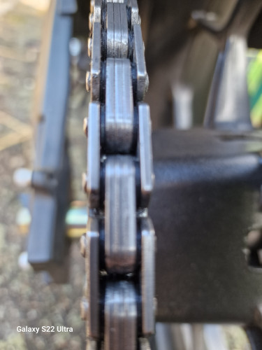

Nochmal zu den Statements des Motorradredakteurs:
Die Kette hat definitiv anders als Ketten für Nockenwellen O oder X-Ringe verbaut, dürfte also ebenso langlebig sein, wie eine Rollenkette.

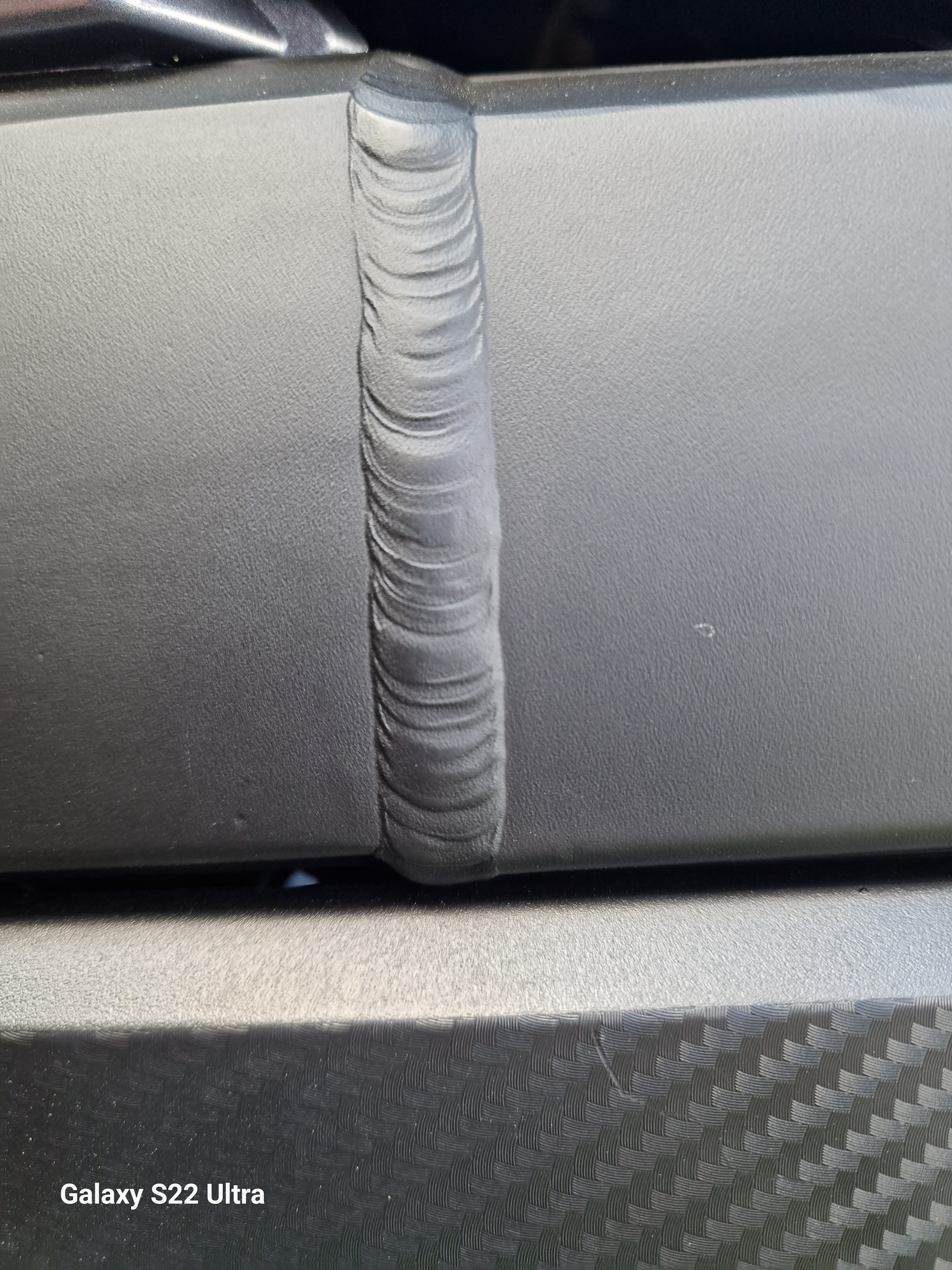

Und die Schweißnähte, da habe ich bei Japanern schon definitiv schlechtere gesehen.

Die Streben sind ja versetzt zueinander verschweißt.
Locker 3mm Versatz.

Die Profile sind etwas unterschiedlich, deswegen sieht das so aus. Hätte man besser machen können, mich stört es aber nicht so.

Naja - einer der Besitzer auf der vorherigen Seite schreibt ja was zu den Spaltmaßen, die nicht ideal sind. Wenn mit Versatz geschweißt wird, dann kommt sowas bei raus. Und wenn nicht nur mit Versatz, sondern ggf. noch mit fehlerhaftem Winkel und nicht genau auf Stoß geschweißt wurde, dann wird es noch grauseliger.
Nun kann man bei dem Einstandspreis wohl nichts anderes erwarten - schöner wäre es natürlich, wenn die Teile ordentlich auf einer angefertigten Lehre o.ä. geschweißt worden wären, das würde die Produktionskosten nur geringfügig höher treiben. Da könnten die Chinesen wesentlich besser liefern für einen geringen Mehrpreis, denn selbst für einen Tausender mehr wäre die Tinbot derzeit konkurrenzlos günstig, und sie verkneifen es sich. Schade.
