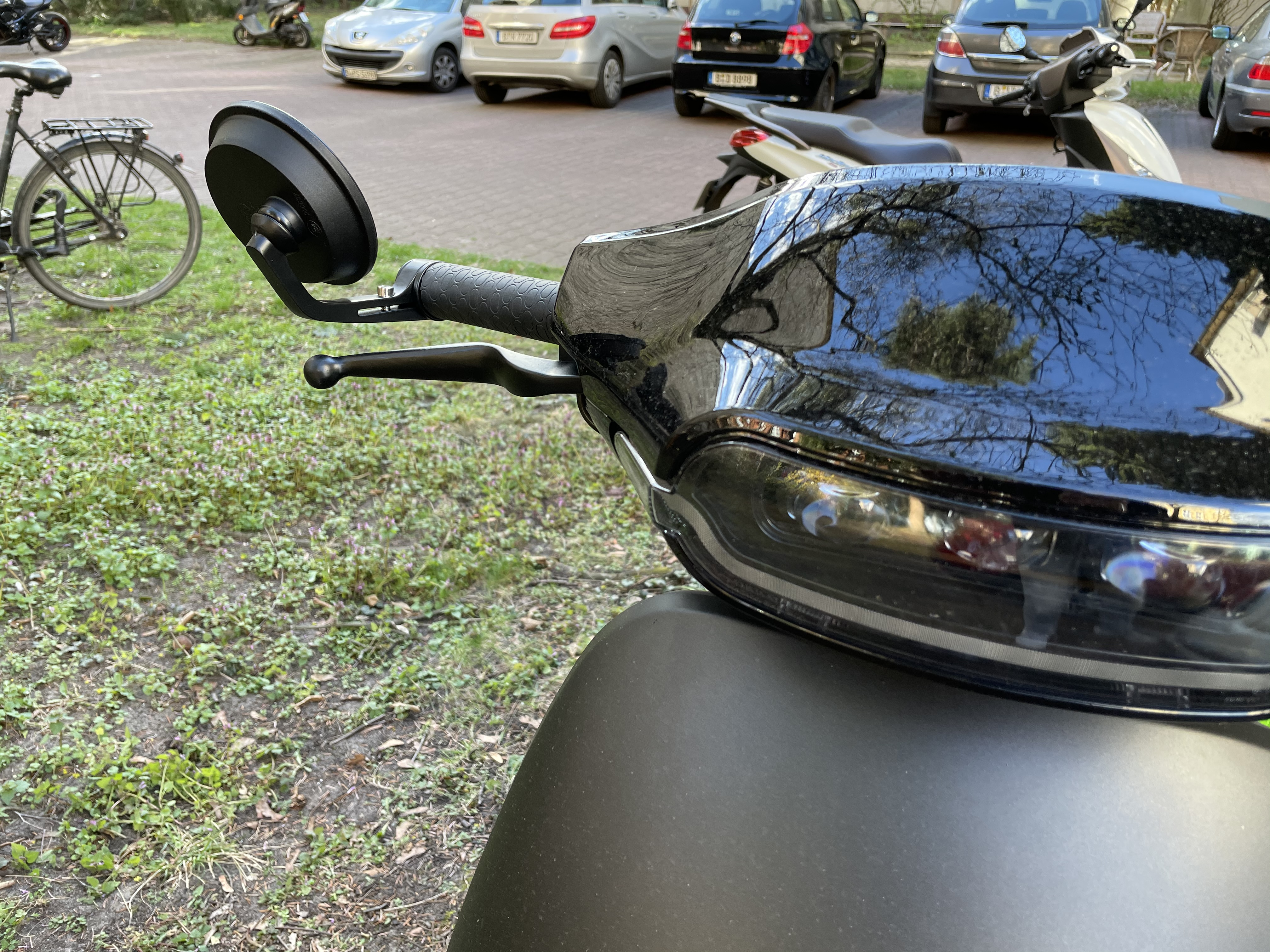

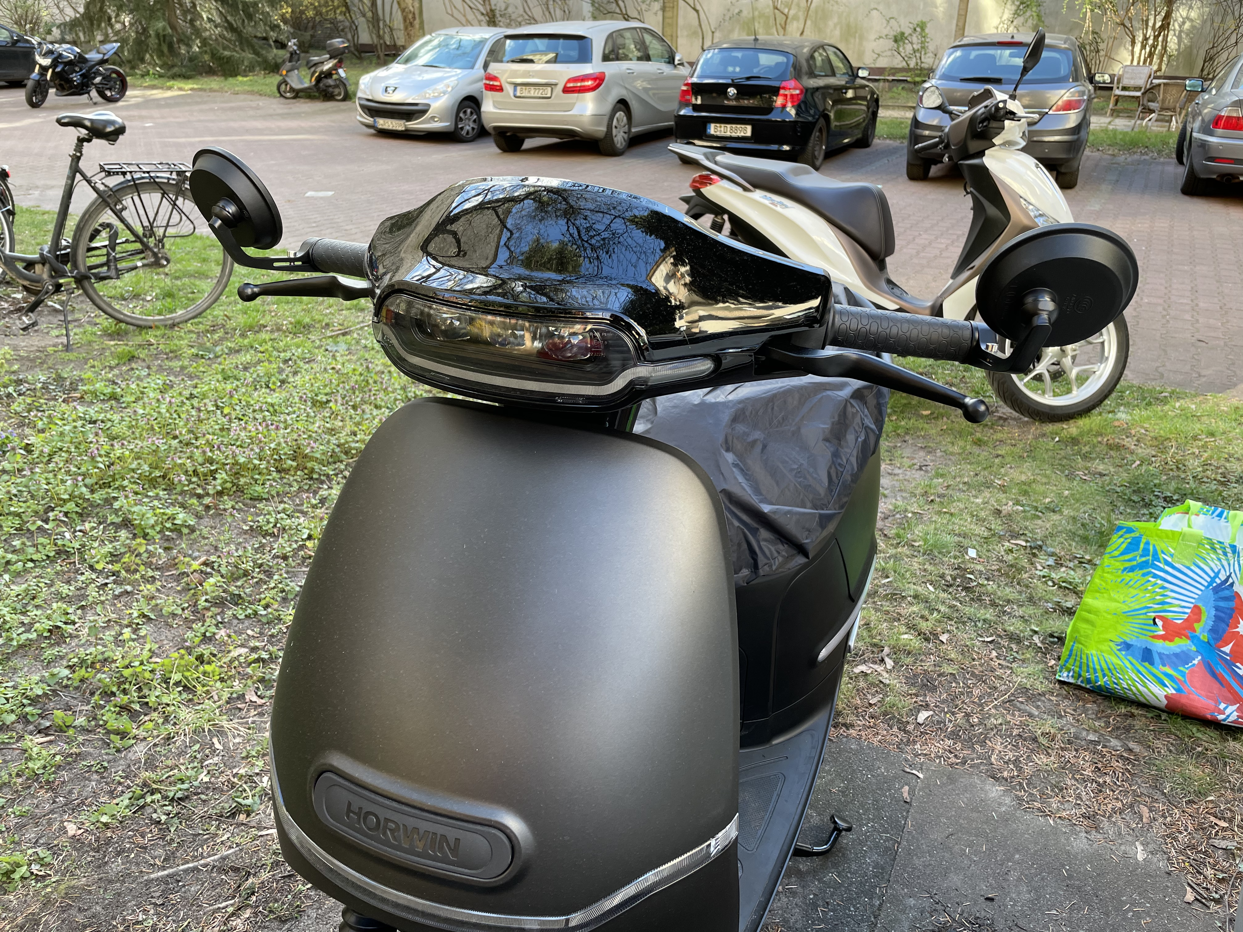

2x M8 im Uhrzeigersinn ist benötigt...
Schau mal im Forum bei Zubehör Empfehlungen. Da sieht man Lenkerendenspiegel ... die hab ich auch genommen ... sieht gut aus finde ich. Ist aber schon ein bisschen mehr Aufwand. Man muss die originalen Gummigriffe kürzen und auf der Seite des Gasgriffsmuss man das Plastik etwas ausfräsen.

Die Seitengriff-Spiegel sehen echt geil aus . Leider kommen die für mich nicht in Frage weil ich im zähen Berufsverkehr ganz oft in ganz schmalen Gassen zwischen den Autos mich entlang schleiche (manchmal auch im Schritttempo zwischen stehende und parkenden Autos mich durchquetschen muss) und solche Spiegel würden meine Breitenachse unnötig verbreitern . Da zählt dann jeder cm um da durchzukommen. Deswegen leider nein leider gar nicht
