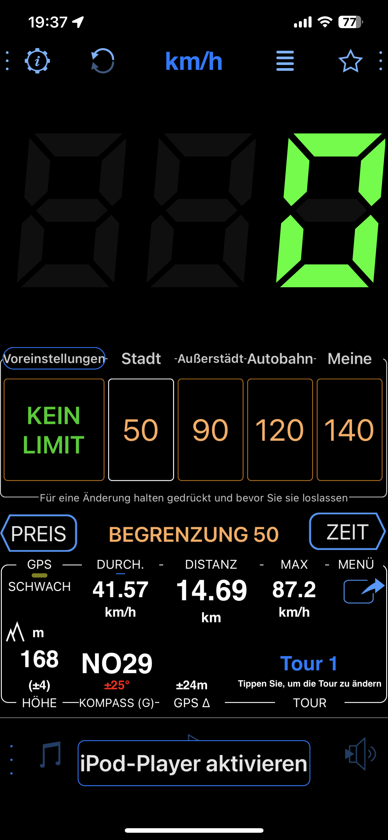

Habe den Roller heute noch mal ordentlich über die Landstraße gequält. Berg ab mit 90% Akku und bei 30 Grad Außentemperatur habe ich ihn auf 87,2 kmh (Laut GPS - siehe Bild) bekommen. Auf gerader Strecke schaffe ich das kaum. Da sind max. 82 kmh drin. Mir scheint so, als ob der Roller tatsächlich irgendwo abgeriegelt ist. auf dem Tacho ist bei 92kmh schluß. Egal was ich mache, da scheint er abzuriegeln.
Wenn das wie hier beschrieben am Controller liegt, wird wohl nur ein Softwareupdate was bringen. Kann man irgendwie über das Display am Roller auslesen welche Softwareversion drauf ist oder kann das nur der Händler?
