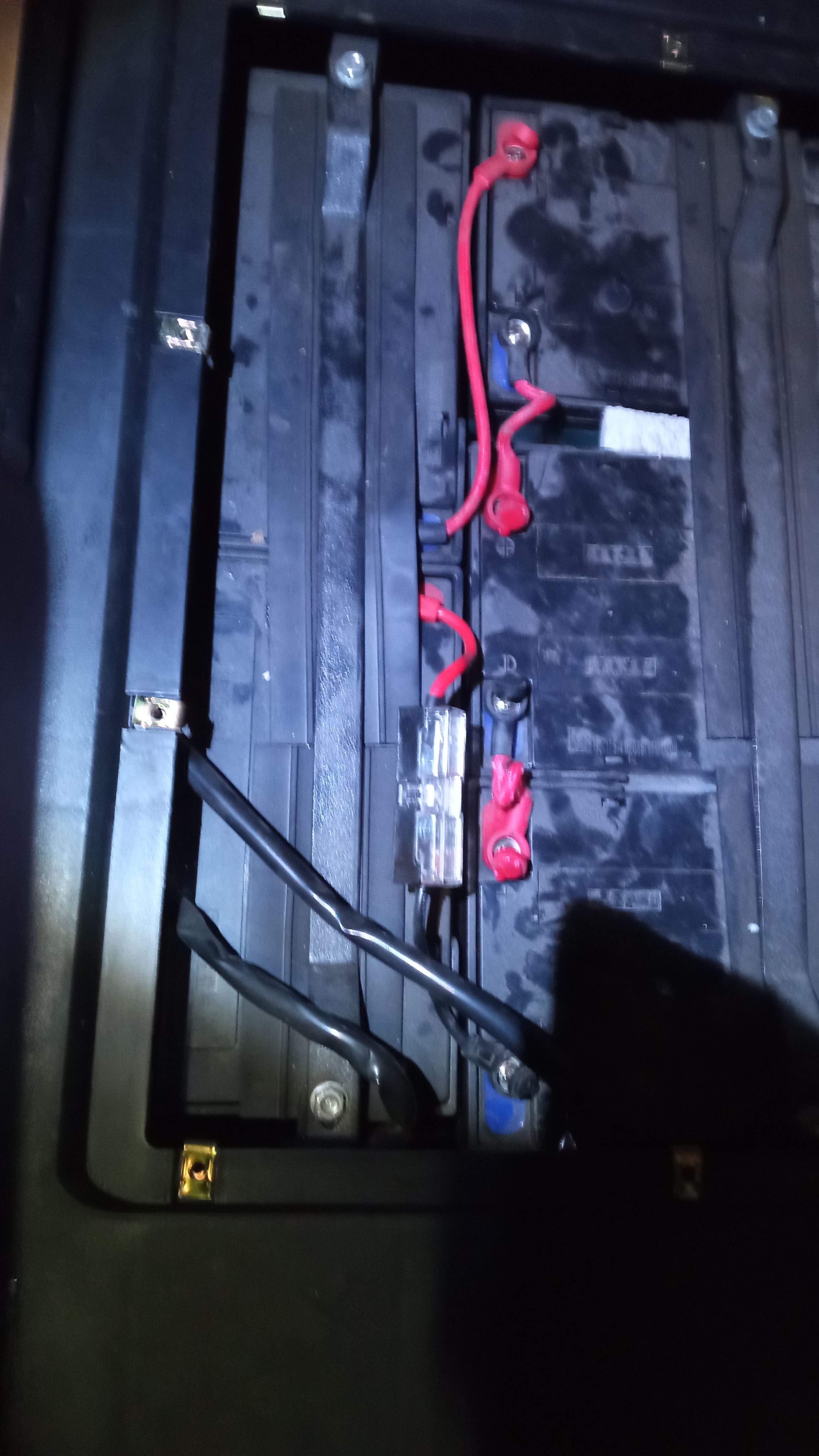

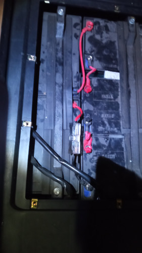

Hier noch ein Foto, sind 5 Stück, drei oben neben einander, zwei quer vorne dran, man kommt recht gut ran an alles, hoffentlich sind sie nicht eingeklebt... :ugeek:
