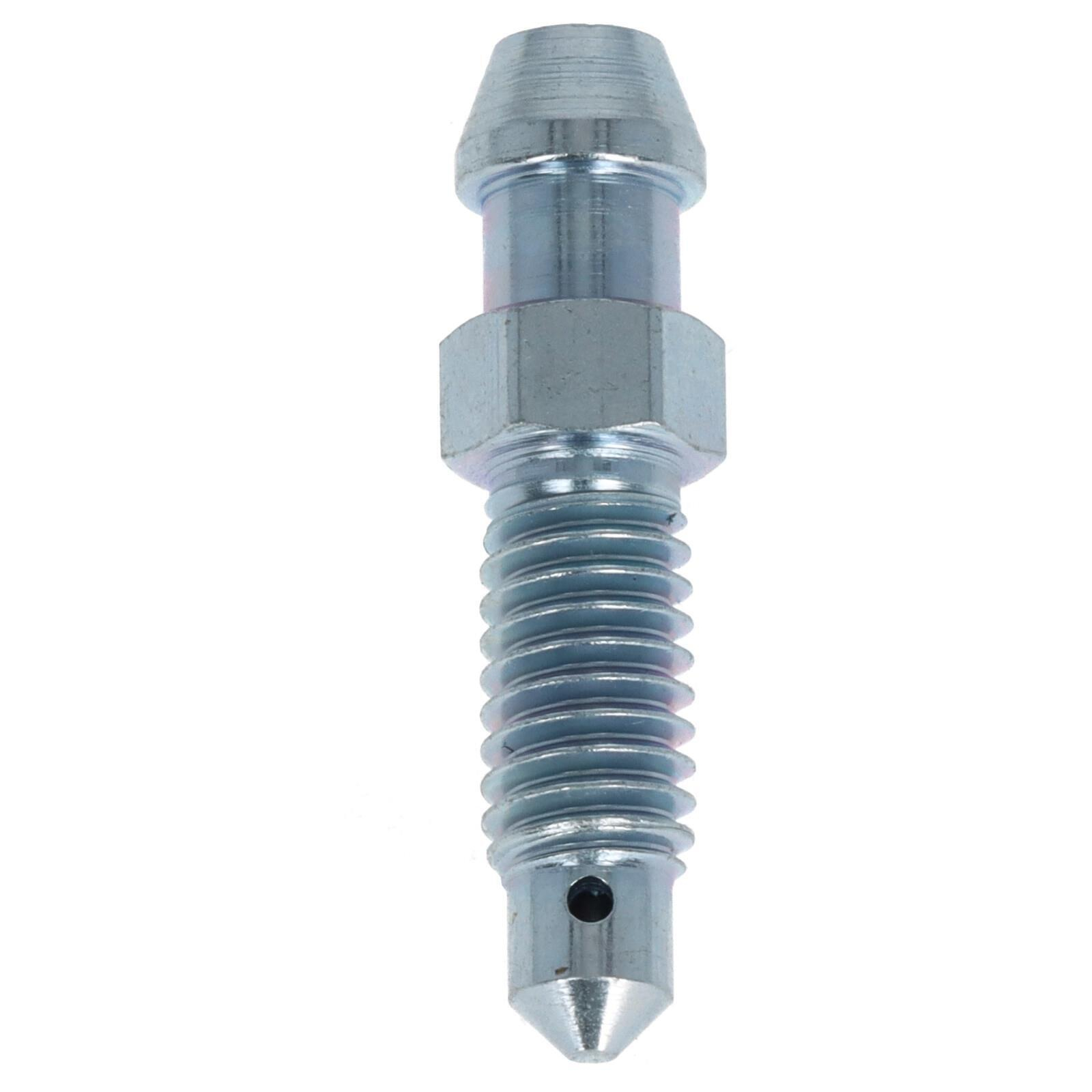

die schraube bekommt man bei louis.de oder bei ebay.de : https://www.ebay.de/sch/i.html?_from=R4 ... 76-17702-1
das sie seicht liegt womöglich daran, das sie am unteren konus nicht ganz dicht ist- kann am konus liegen, oder nicht richtig festgezogen.

nachschrauben, oder ersetzen.Falcon hat geschrieben: ↑Do 1. Aug 2024, 15:37die schraube bekommt man bei louis.de oder bei ebay.de : https://www.ebay.de/sch/i.html?_from=R4 ... 76-17702-1

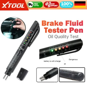

naja, so wissenschaftlich muß man das nicht machen.
die 150 sind gegeben, außer es ist wasser drin (woher das kommt, siehe google)
einfach nen tester für 4-5.- kaufen, der sagt dir obs noch gut ist.
das ist das einzigste das zuverlässlich ist, und die sichtprüfung ob verschmutzt
