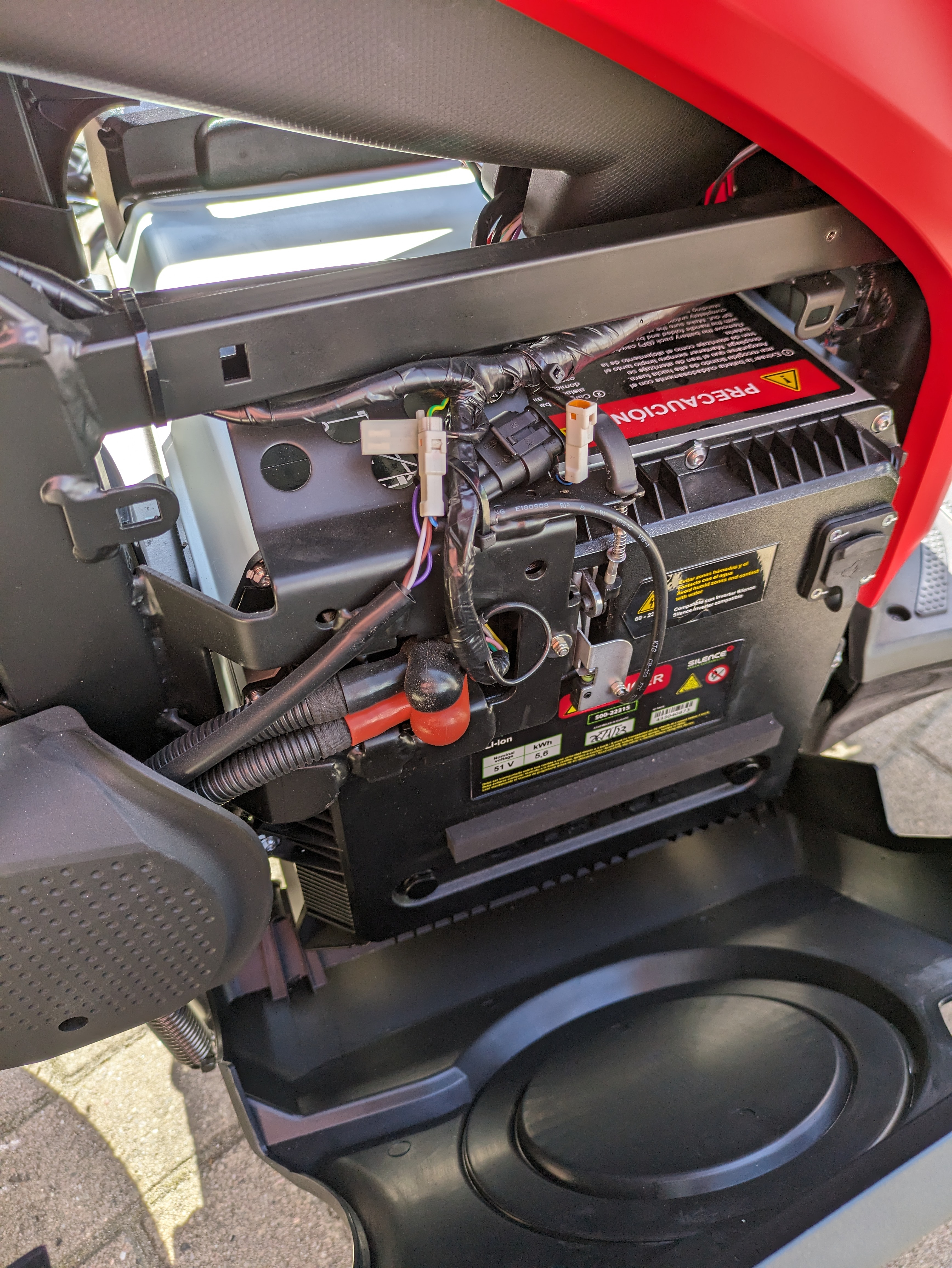

Foto hab ich mal angehängt
Akku-Problem ist nahezu ausgeschlossen, da anderer Akku probiert wurde...
Auffällig war halt, dass der Arretierhaken des Akkus (fast genau in der Bildmitte) ausgehakt war, also nicht vom Bowdenzug gelöst werden konnte.
Ausgehakt meint hier nicht, er griff nicht in das "Loch" zum Ziehen, sondern er war verdreht und "zog" nicht.
Zu 1. Auch mit reinstecken und drehen passiert nichts. Display bleibt dunkel.Pfriemler hat geschrieben: ↑Di 14. Mai 2024, 16:22Willkommen bei den Elektrorollern!

Alle Sicherungen sehen gut aus.Rudi Ratlos hat geschrieben: ↑Di 14. Mai 2024, 17:08Hi,

Aus der Ferne ist das schwer zu beurteilen.
Ich hatte zwar vor kurzem auch diese Abdeckung "hinten" am Akku herunten, aber ich kann mich nicht mehr erinnern, wie das bei mir ausgesehen hat, konkret bzgl. dieser nicht belegten Stecker oben im Bild.
Aus den ersten Blick schaut dort aber nichts sonderlich ungewöhnlich aus.

OK, Du hast den rechten Deckel schon runter. Miss mal unter den beiden rot und schwarzen Gummiabdeckungen ob da ca. 50V anliegen wenn du den Zündschlüssel betätigst. Vorsicht, keinen Kurzen bauen, da ist richtig Dampf drauf. Nicht die Spannung, sondern der Strom ist da heftig. Es ist gut davor Respekt zu haben.
Ansonsten kommt viel in Frage:
Zündschloss defekt
ECU defekt
Akku defekt (wobei Du den Ersatzakku hattest. Darf man fragen, woher? Gegentest mit Deinem Akku in dem anderen Roller gemacht?)
Controller defekt
Display defekt
Oder eine Kabelverbindung an einem dieser Bauteile locker.
Hört man beim Zündung anmachen eines der Schütze in Akku und Schwinge klacken?
Den ausgehängten Arretierhacken sehe ich eher nicht unmittelbar im Zusammenhang. Durchaus aber evtl. mittelbar, weil wenn da die Endkontrolle versagt hat, dann evtl. auch wo anders.
Ich würde als erstes testen, ob man den Akku durch Brücken der Pins 2 und 9 "scharf" bekommt (viewtopic.php?p=300942#p300942). Dann Zünschloss messen, und die weiteren einschlägigen Verbindungen gemäß Stromlaufplan (viewtopic.php?p=267792#p267792). Wobei ich, da Neufahrzeug, wenn möglich den Händler machen lassen würde.
Patrick
Das mit dem ausgehängten Arretierhaken muss beim wieder Einsetzen nach meiner Akkuentnahme passiert sein, da ich ihn ja einmal entnehmen konnte.
Nach dem Einsetzen aber nicht mehr.
Daher meine Theorie, dass sich was hinter dem Akku verhakt hat, zumindest der Haken/Bowdenzug, ich denke noch mehr.
