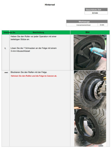

Zum Reifenwechsel des Hinterrads muss dieses nicht ausgebaut werden, stattdessen wird die Felge vom Motor getrennt.
Eine Anleitung dazu auf italienisch findest Du hier: https://www.atuttosole.it/2020/01/silen ... ruota.html,
sie ist aber selbsterklärend.

Das eDriveCenter sollte es eigentlich auch können.
Wie Gerold schon sagte: "Nichts leichter als das..."
Aus dem Servicehandbuch (was hier mal eingedeutscht durchging, ich habe mal eine bessere Übersetzung dazugefügt :-))

Danke euch beide, hatte es gerade auch gefunden. Wäre am Servicehandbuch sehr interessiert
