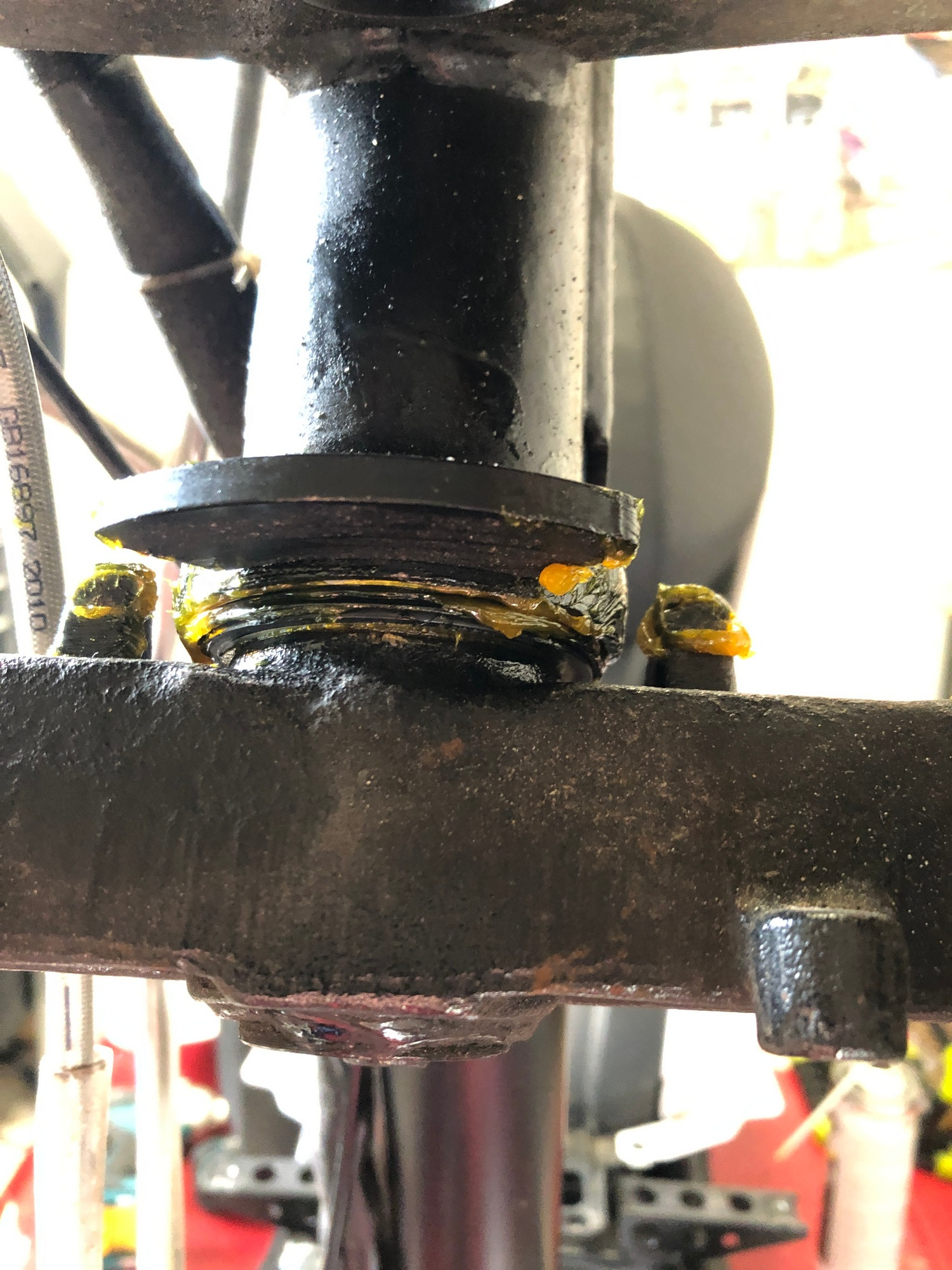

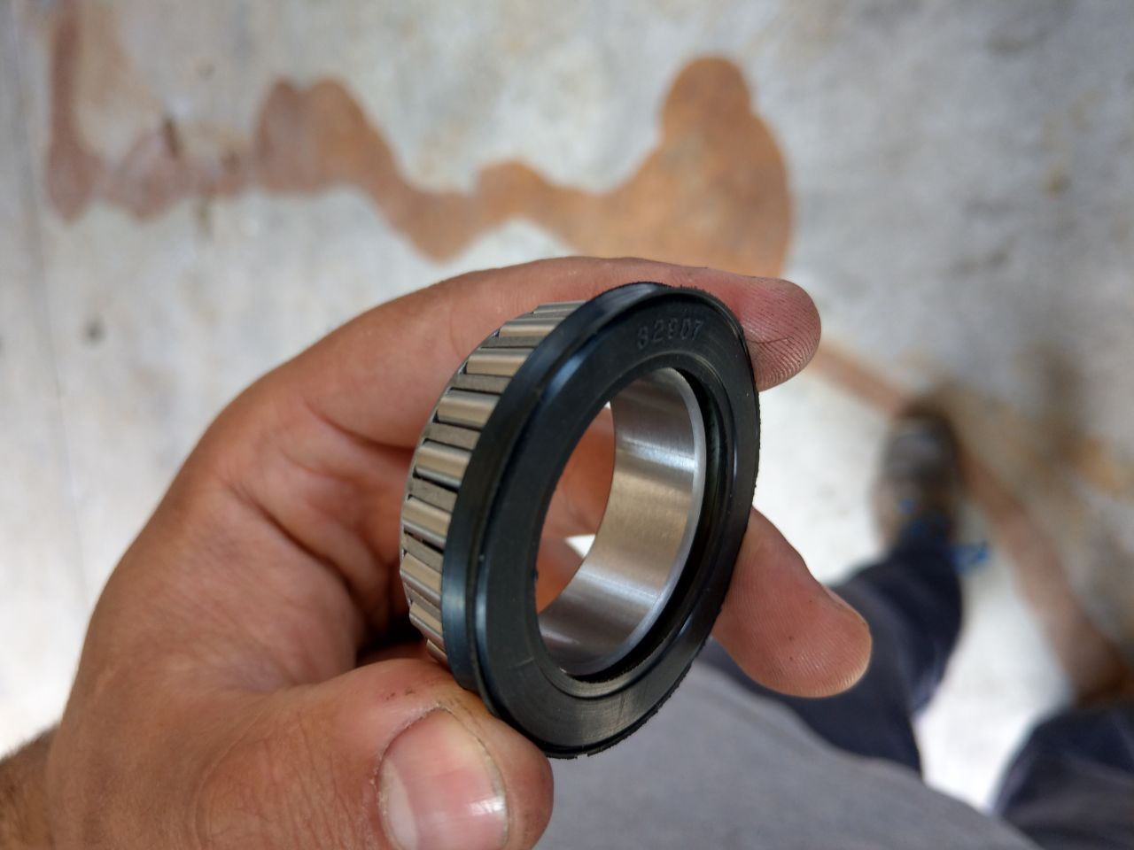

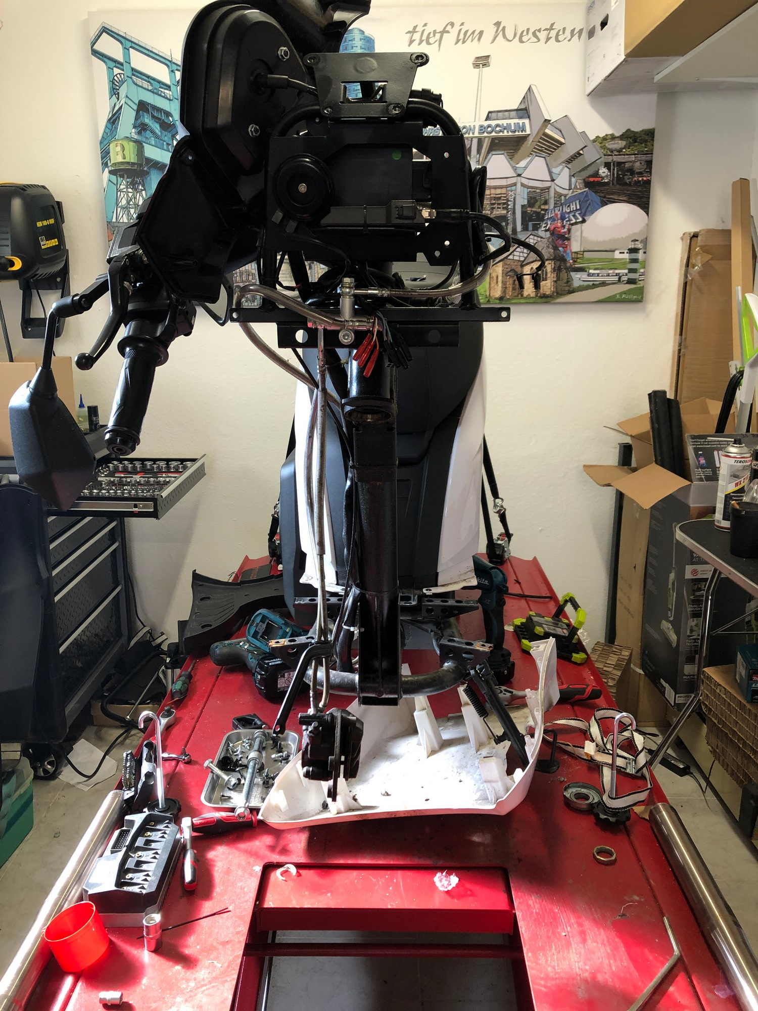

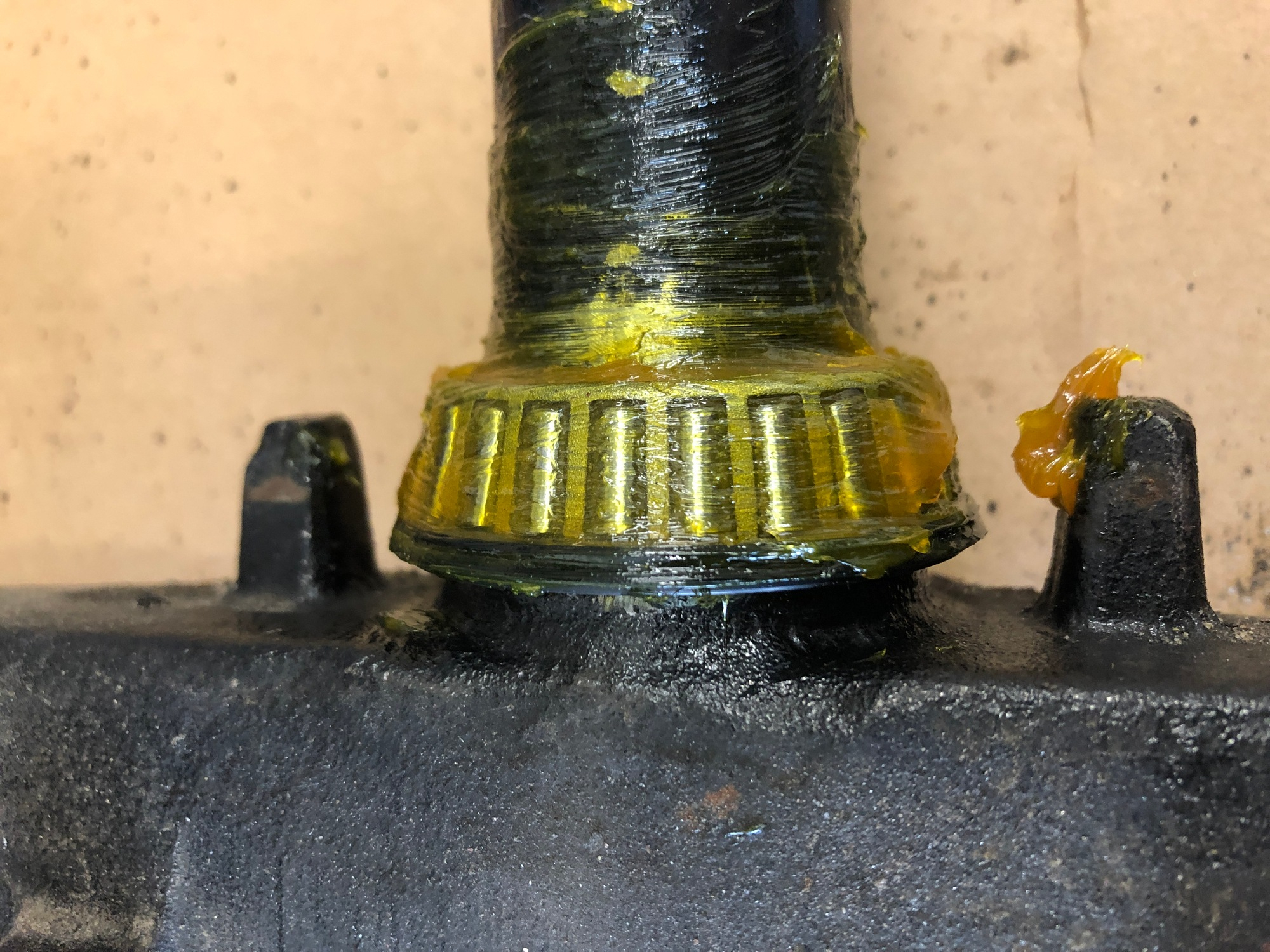

Re: Lenkkopf knackt
Wer mal sehen möchte wie es aussieht wenn das Lager erneuert wird
und so sieht es dann mit Dichtring am unteren Lager aus
ach ja den Dichtring gibt es bei Silence nicht als Ersatzteil, habe ich auf meine Kosten besorgt
Gruß Frank
Gruß Frank

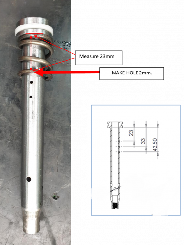

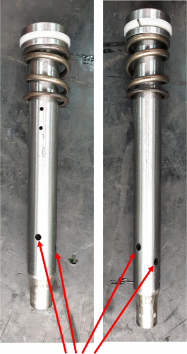

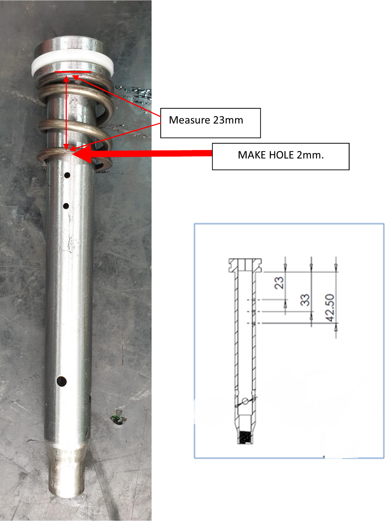

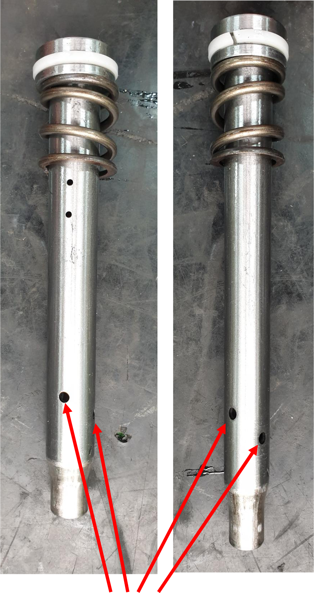

Hi!
Für Bastler um den Federkomfort der GABEL zu verbessern! Habe ich aus einem Silence Forum.
Ein drittes 2 mm Loch bohren. siehe Skizze
Und die unteren Löcher von 4mm auf 5mm öffnen.
135ml SAE 15 Gabelöl pro Federbein einfüllen und wieder zusammen bauen!

Das wird zwar mit dem Knacken wenig zu tun haben, aber mit dem Federungskomfort.Manfred 77 hat geschrieben: ↑Do 1. Jul 2021, 00:48Hi!
Hast Du das evtl. bereits umgesetzt und kannst über die Auswirkung berichten? Mir fehlen leider die Werkzeuge, um das auszuprobieren.

Lieber David!
Ich kann lesen und ich weis das es in diesem Fred um das Lenkungslager geht! Bitte!
Aber da auch schon einige Beiträge auch von der Federgabel vorhanden sind, habe ich keinen neuen Fred aufmachen wollen!
Ich habe die Federgabel noch nicht umgebaut, werde es aber demnächst in Angriff nehmen und werde berichten.
Wenn wer wirklich Interesse hat die Federgabel umzubauen, dem kann ich die vollständige Reparaturanleitung, die 2 Fotos sind nur ein Auszug davon, zukommen lassen.
Lg Manfred
