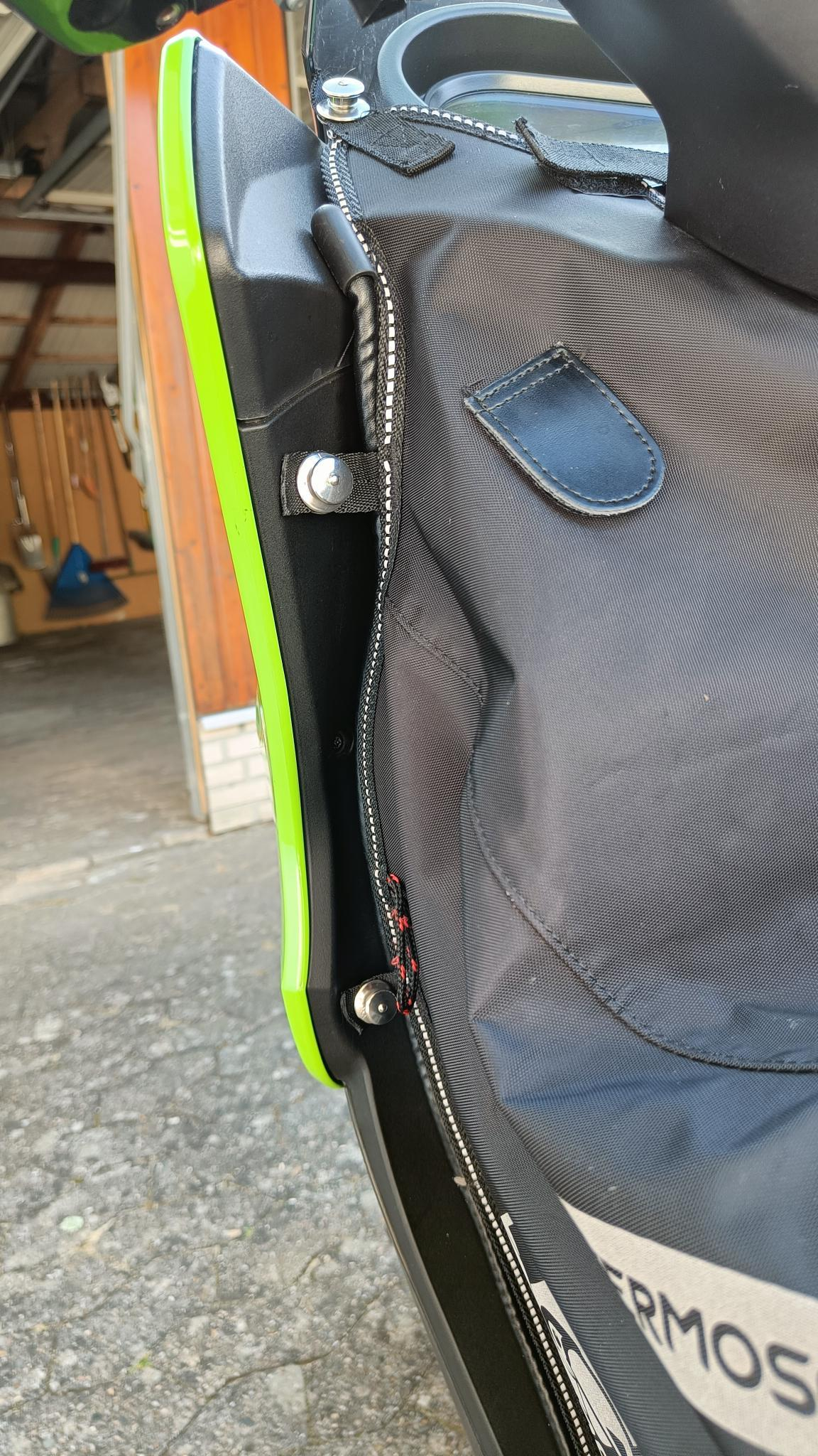

Ich habe heute schon mal die Nippel befestigt. Bisherige Erfahrungen: Abstandshülsen am Tacho 12mm, im Beinschild obere 14 (8+6), untere 5 mm. Ich musste die Blechmuttern für diese Schrauben vorher entfernen und mit passendem Werkzeug ums Loch wieder glattdengeln, weil die 3,9er Loxx in den zuvor von den originalen 4,6er Blechschrauben geweiteten nicht mehr griffen. Neue braucht man dafür nicht. im Radkasten war das passende Absägen, Bohren und Gewindeschneiden kein großer Aufenthalt. Dank einer Forenspende kann ich morgen auch die Knöpfe anschrauben...
Bilder und weitere Erfahrungen reiche ich in diesem Beitrag nach.

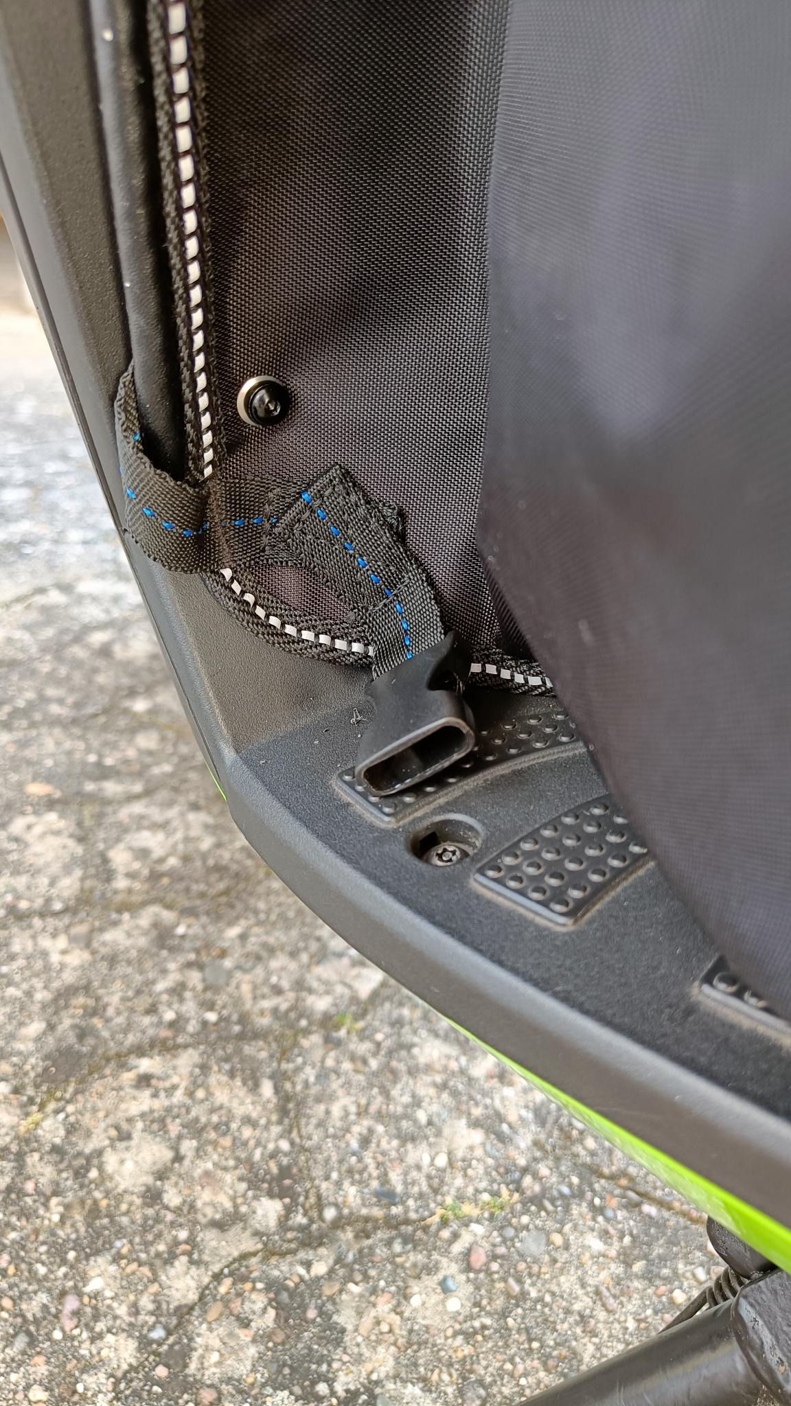

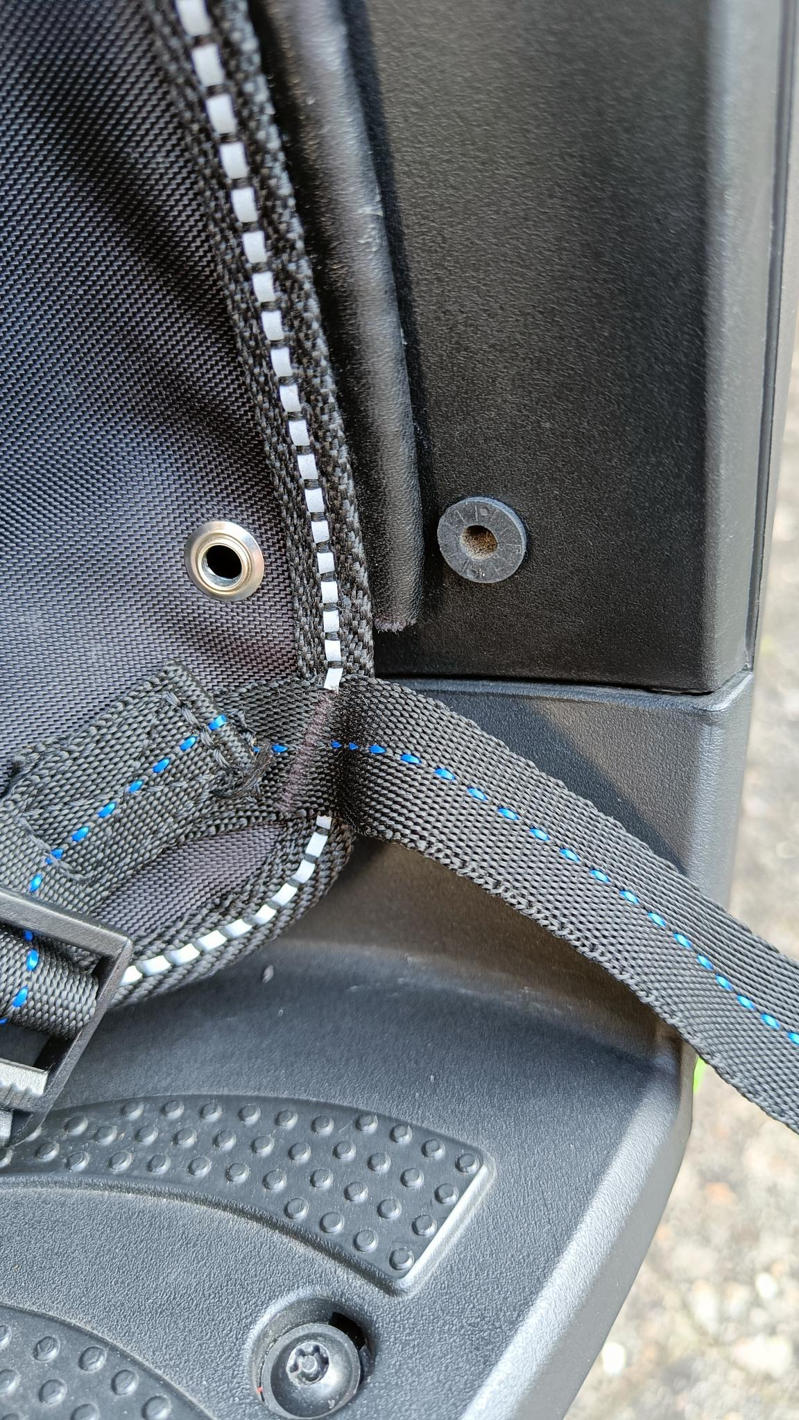

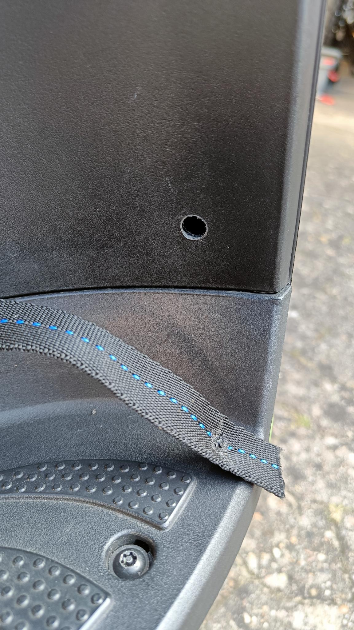

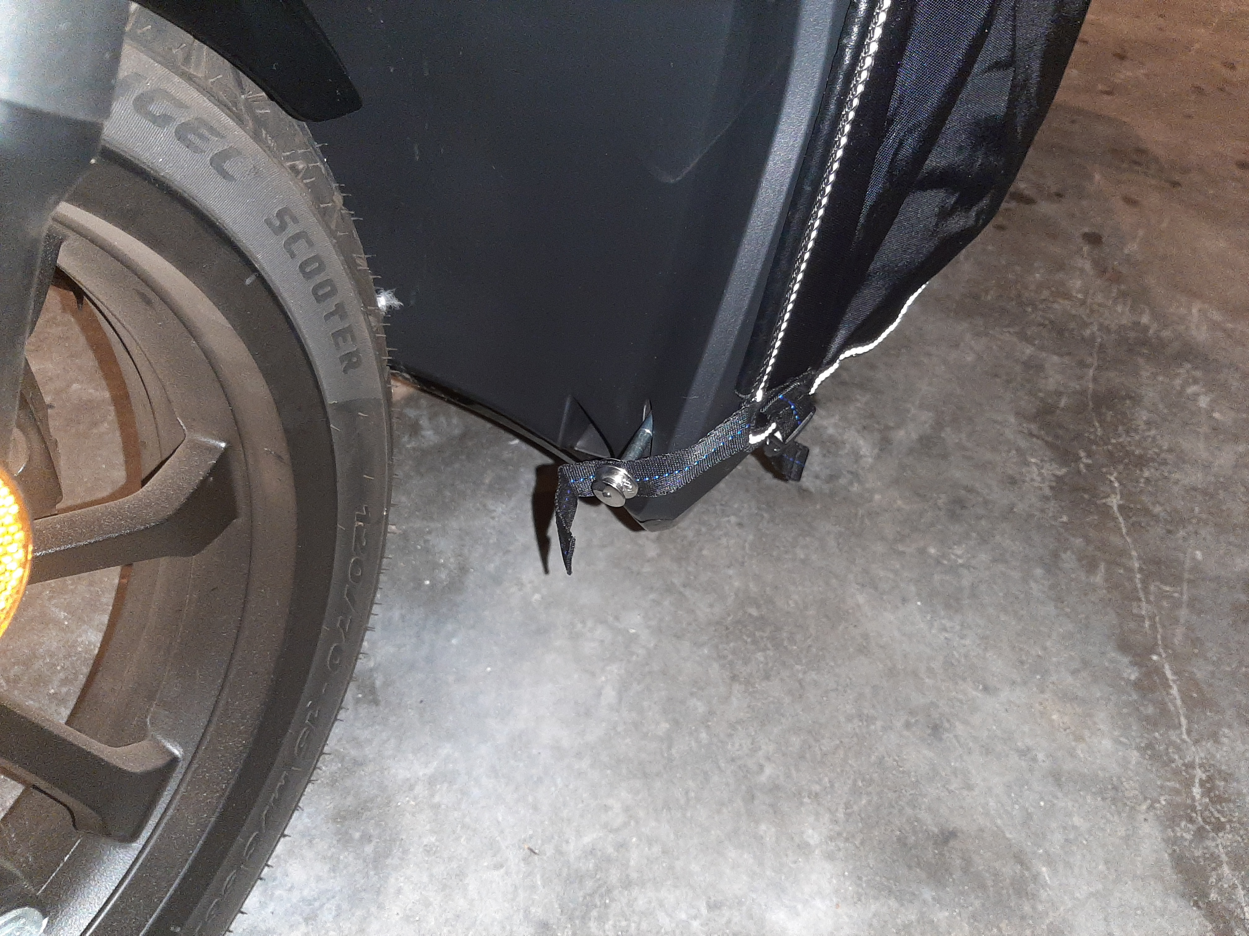

Der Herbst naht und auch ich habe nun meinen Beinschutz montiert und bei der Gelegenheit auf die Variante mit der LOXX Befestigung umgestiegen. Da bei mir einige Blechmuttern überdreht wurden oder sich gelöst hatten, habe ich diese auch gleich getauscht. Für die untere Befestigung habe ich jedoch eine andere Variante gewählt, da ich die Verlängerung im Radkasten optisch nicht so toll finde und der Gurt unter dem Roller die Verkleidung zerschrammt. Durch die Originalbefestigung ragt der Beinschutz nach vorn über die Kante der Verkleidung und somit wird Wind und Wasser vom Vorderrad unter den Beinschutz geleitet.
Von der Verkleidung meiner Transalp hatte ich noch M4 Gummimuttern in der Schublade liegen und habe diese für die untere Befestigung genutzt. Vorsichtig mit einem Holzbohrer das Loch in die Verkleidung gebohrt (vorher geprüft ob dort alles "frei" ist) und mit dem Lötkolben auf der entsprechenden Stelle das Loch in den Beinschutz eingeschmolzen. Passende Metallösen eingepresst und befestigt.
Die erste Probefahrt hat nun keinerlei Windzug unter dem Schutz erzeugt (war so gehofft), jedoch hätte ich doch 1 bis 1,5 cm weiter nach außen gehen können mit der Mutter. Der Platz für die Schuhspitzen wird durch diese Befestigung etwas enger aber war kein Problem. Auch das "Einsteigen" hat so funktioniert. Im Sommer kommt dann ein kleiner Stopfen in das Loch und es fällt nicht weiter auf.
Bohrung 8mm

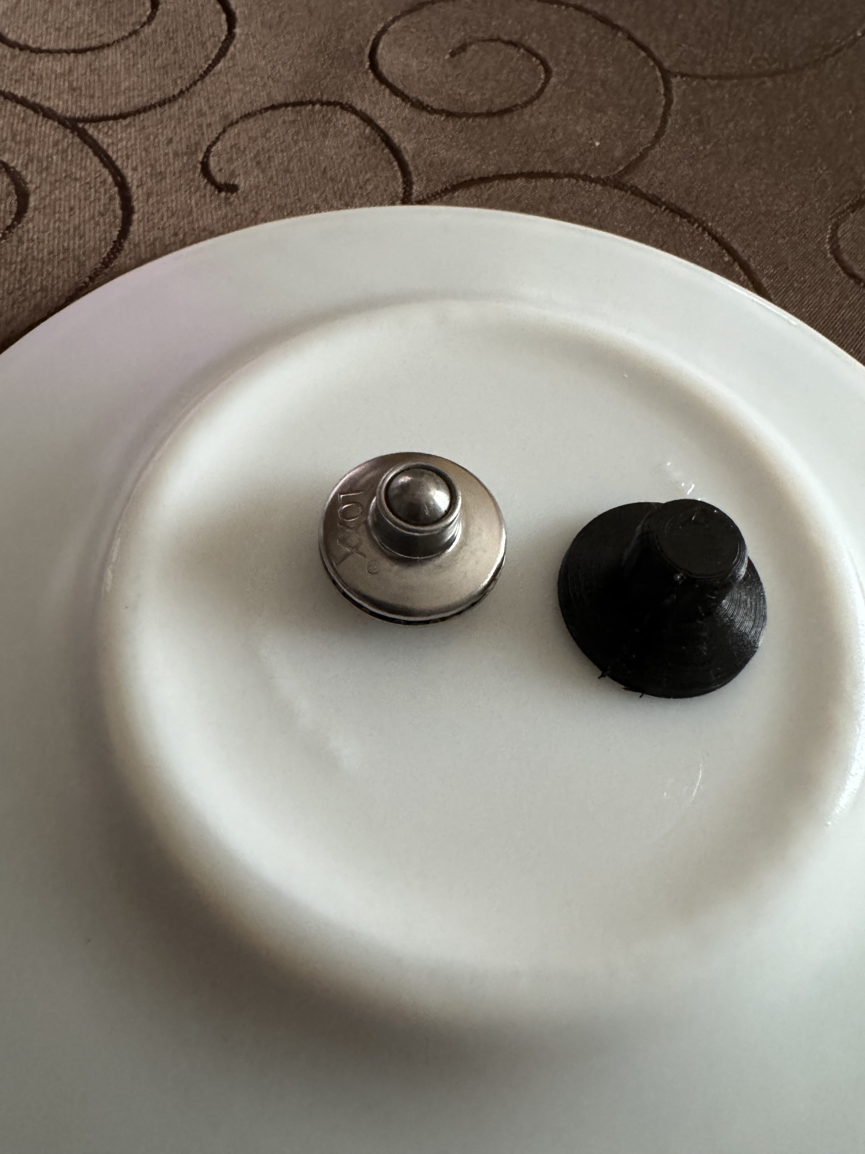

Sieht doch gut aus. Wir haben von vornherein Plastebuchsen und Unterlegscheiben verwendet um dem Abstand zu der Plastik am Mo so gering wie möglich zu halten. Um die Loxx Teile (Diebstahlschutz-Grundkörper) zu schützen habe wir kleine "Hütchen" gedruckt. So wird Schmutz abgehalten.
Stelle die stl Datei mal rein,
Für die Grundkörper werden wir auch noch Schutzkappen entwickeln :lol: und drucken, die im Sommer, wenn ohne Beinschutz gefahren wird, diese vor Schmutz und Korrosion schützen.
Abdeckung Loxx v3.stl.txt
(413.56 KiB) 41-mal heruntergeladen

Klaona hat geschrieben:
Mi 14. Feb 2024, 10:28
... Um die Loxx Teile (Diebstahlschutz-Grundkörper) zu schützen habe wir kleine "Hütchen" gedruckt. So wird Schmutz abgehalten.
Die sind doch ausschließlich für die etwas offeneren Diebstahlschutz-Oberteile gedacht, oder? Die "Normalos" brauchen das nicht, denke ich.
Die noch zu entwickelnden anderen Überzieher für die am Fahrzeug verbleibenden Teile passen dann für alle.

Völlig Richtig, diese Abdeckung ist für die Loxx-Diebstahlsicherung gedacht, die Abdeckung für die Loxx-Schrauben werde ich mir am Wochenende mal anschauen :D
Edit:
Hier die stl Datei von der Abdeckung für die Loxx-Schraube (Unterteil)
Abdeckung_Schraube v1.stl.txt
(421.86 KiB) 42-mal heruntergeladen
