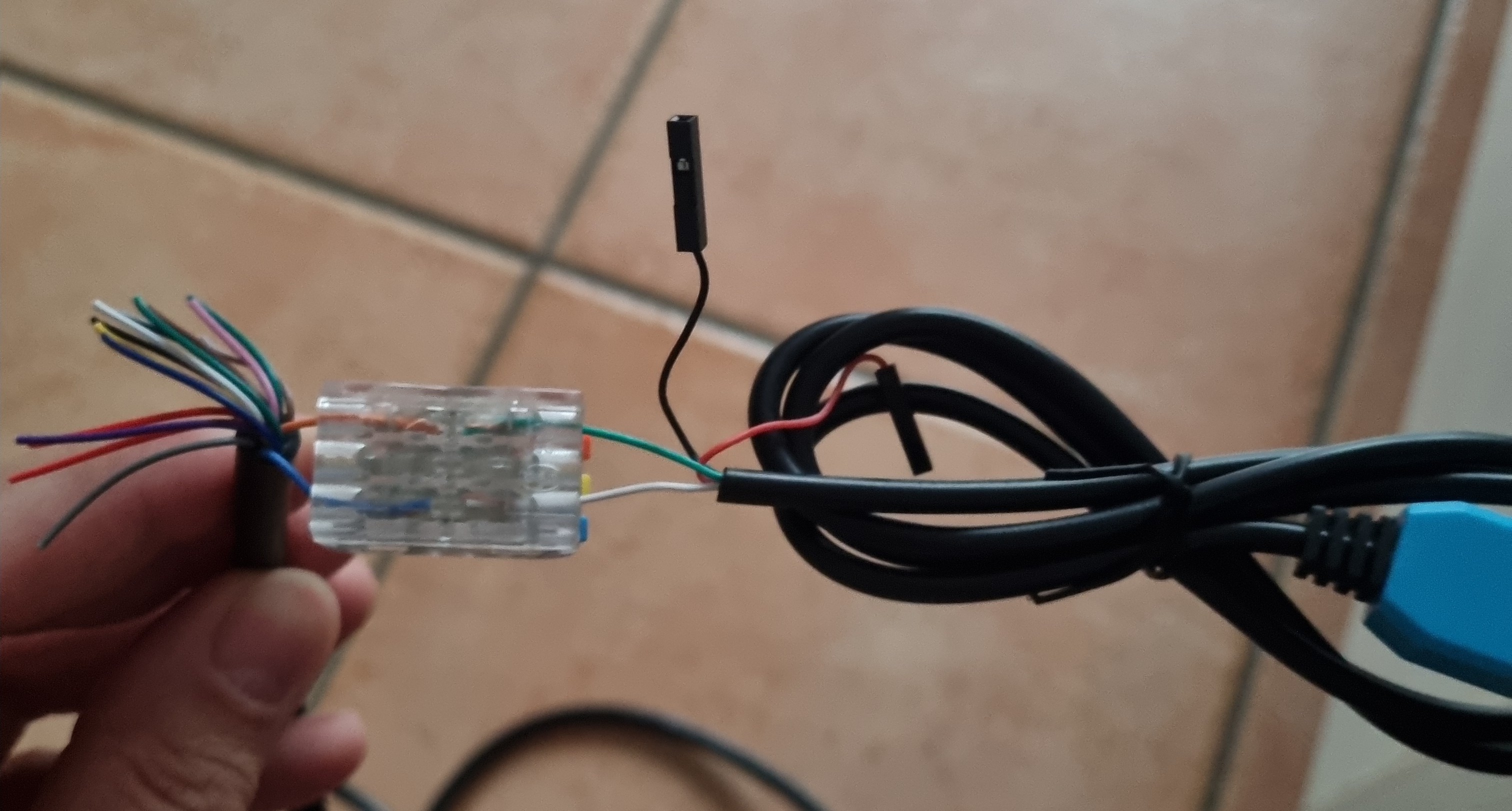

Ich habe eine Frage zu dem USB Kabel.
Wird GND (schwarz) mit dem OBD Kabel verbunden, oder muss das irgendwo an Chassis?

Re: Seat Mo mit Votol EM150/2 die Einstellungen
Dem Bild nach zu urteilen hast du das falsche USB-Kabel. Das für unsere Roller richtige Kabel hat ein blau-transparentes Gehäuse am USB-Teil und nur zwei Drähte: CAN-L und CAN-H. Ich hätte noch so einen USB-Adapter zum Selbstkostenpreis abzugeben. Bei Interesse bitte PN

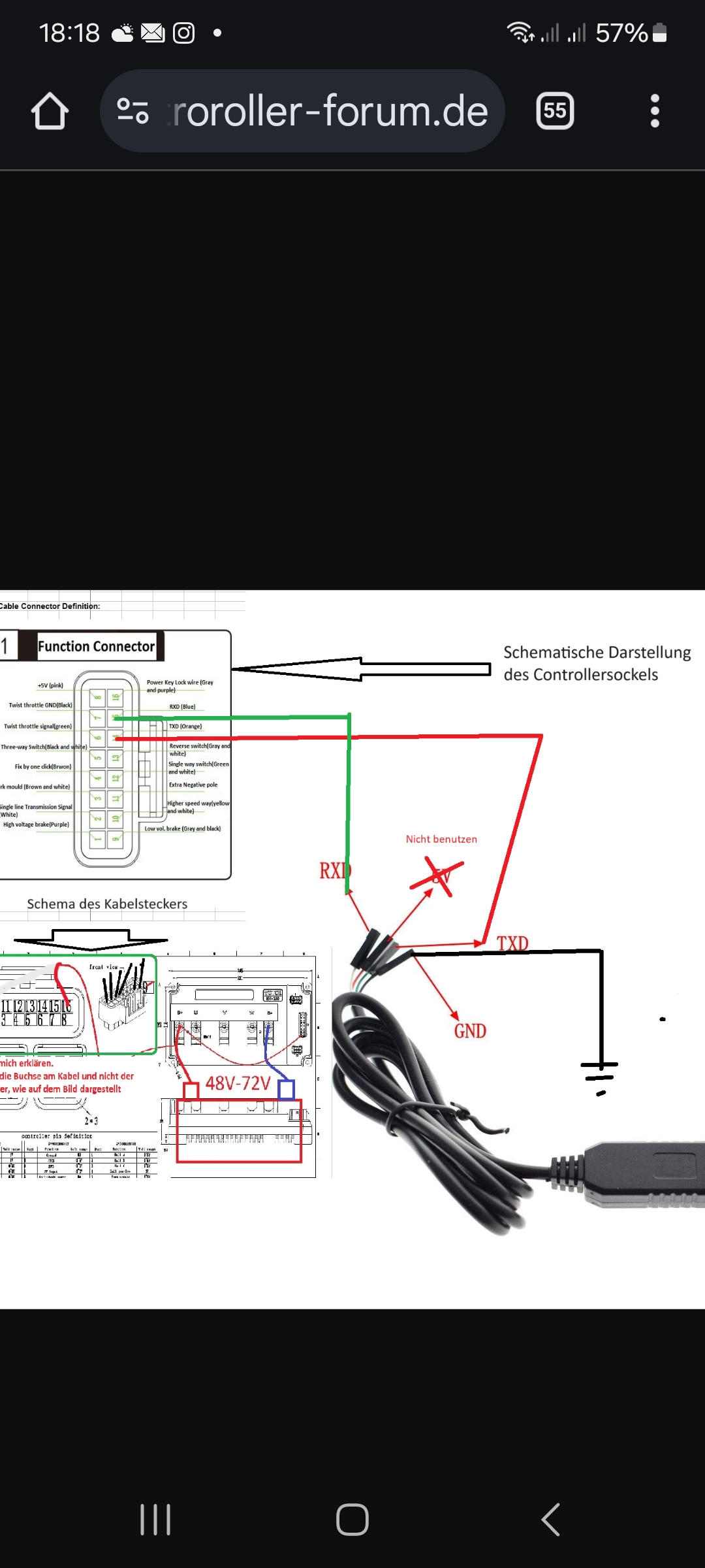

zum drölfzigsten Mal: Ein EM150/2 (im Silence) wird per CAN-Bus angesprochen und nicht über eine serielle Schnittstelle wie im Screenshot gezeigt. Die CAN-Varianten besitzen diese serielle Schnittstelle gar nicht.
