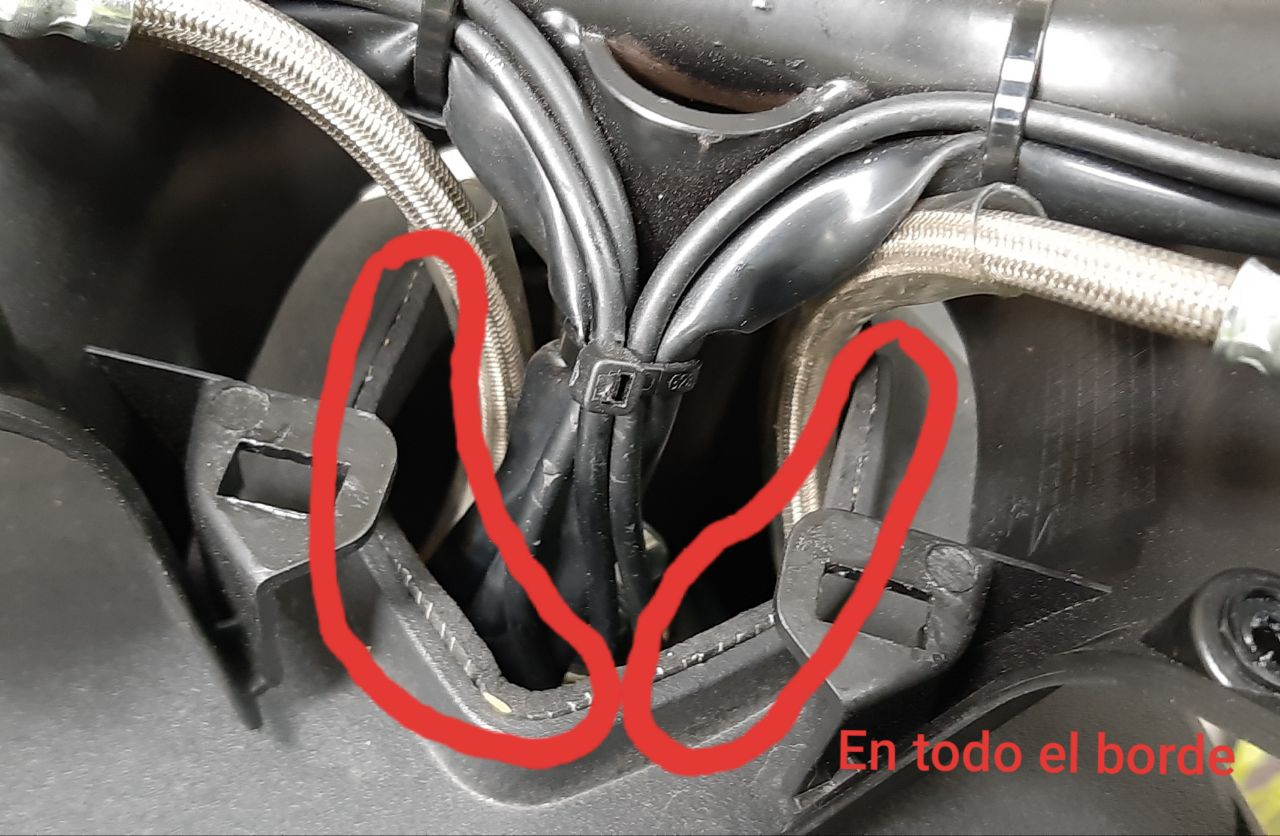

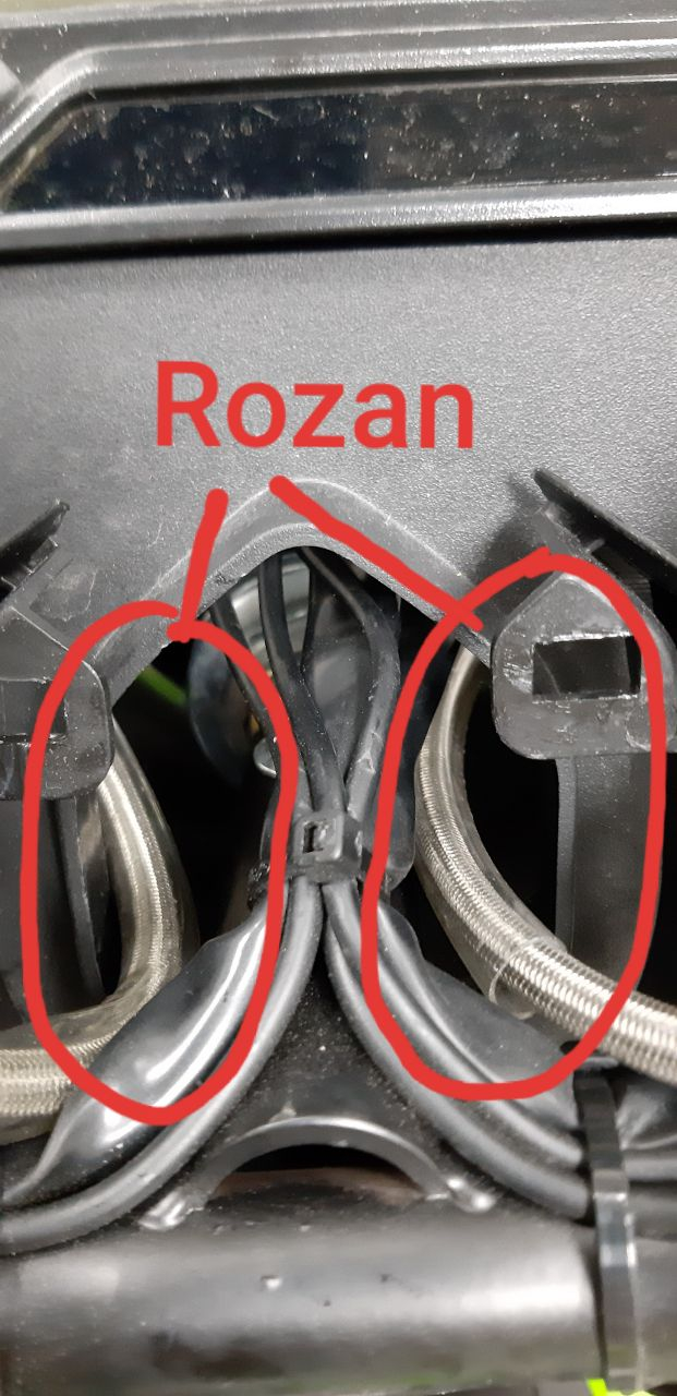

Geräusch Nummer 1 werde ich mit Hilfe eines spanischen Kollegen hinbekommen.
1. Ich drehe den Lenker bei Stillstand nach links und rechts
Vorher:
https://www.dropbox.com/s/mum6thzlrbxqm ... r.mp4?dl=0
Nachher:
https://www.dropbox.com/s/v5rwzdih8qwgt ... r.mp4?dl=0
Wie komme ich dahin?
Frontcover abmontieren
Z.B. Klettband (https://www.amazon.de/Vicloon-Doppelsei ... B075M89L48) an den Rand, an dem die Kabel schleifen, aufkleben
Ich werde es ausprobieren und berichten.

Zum ersten Geräusch habe ich geklebt (leicht rötliches Filz am Rand im Bild):
Ob die Ummantelung am Kabelstrang auf Dauer hält? So stark nach links (bis zum Anschlag) lenke ich während der Fahrt ja nicht.
