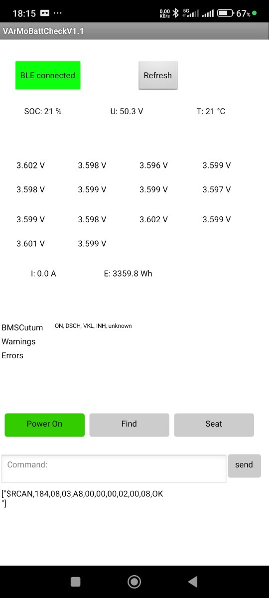

Und wieder grüßt das Murmeltier:
- kurzes Blitzen der Tagfahrlichter beim Versuch, den Roller fahrbereit zu schalten
- Akku lädt nicht mehr
Im März habe ich noch Garantie bekommen. Das dürfte jetzt Geschichte sein. Wobei: Folgefehler nach nicht erfolgreicher Reparatur?

Mir ist nicht ganz klar was sich abspielt. Du kannst per App auf den Akku zugreifen? Dafür braucht es intern CAN und 12V, oder sehe ich das falsch?
Gleichzeitig will sich der Roller nicht per Zündschloss einschalten lassen und will auch nicht laden? Lädt der Akku auch nicht ausserhalb des Fahrzeugs?
Kannst du den Akku über die Pins am Multiconnector starten? Irgendwie ist das strange.
Wie ist das überhaupt passiert? Unterwegs oder beim Losfahren?

In den App Daten fallen mir drei Dinge auf.:
Die Stromstärke ist hier 0 A, er sollte beim eingeschaltetem Roller einen Wert um die -0,5 A aufzeigen.
Die Ladeenergie zeigt nur während des Aufladens des Akkus Werte ungleich null an, hier steht er auf etwa 3,3kWh.
In den Scutum Flags sind das INH und unknown Flag gesetzt. Ich kenne die Bedeutung dieser Flags leider nicht, aber bei meinem Roller sind sie bisher noch nicht ausgelöst worden, wobei das unknown Flag wahrscheinlich bei meinem alte Roller noch gar nicht vorhanden ist.

Schon wieder alles vergessen? :lol:
Hier hatte ich das das erste Mal: viewtopic.php?p=349137#p349137
Gerold hatte damals schon interessante Nachrichten zum 0x184 - mir sind die Zurordnungen zu den Flags leider nicht ganz klar.
3-2024: $RCAN,184,08,03,A0,00,00,01,02,00,10,OK : ON,DSCH,INH,unknown
9-2024: $RCAN,184,08,03,A8,00,00,00,02,00,08,OK : ON,DSCH,VKL,INH,unknown

Ich habe noch nicht genau auf die Geräusche geachtet, aber ich vermute mal, dass auch dieses Mal weder der Schütz im Akku für den Hochstrom anzieht und damit natürlich auch der Votol tot bleibt. Die Batterie schaltet sich natürlich bei Zündung trotzdem ein, Display Licht etc geht ja alles. Und damit gibt es natürlich auch Daten vom BMS inkl. der Fehlerflags.
INH assoziiere ich wie damals mit irgendeinem INHIBIT, Verbot der Nutzung/Einschaltung?

@Gerold: Die Stromstärke 0,0 ist wie damals. Ich vermute, dass das der Stromfluss allein auf dem High-Current ist.
